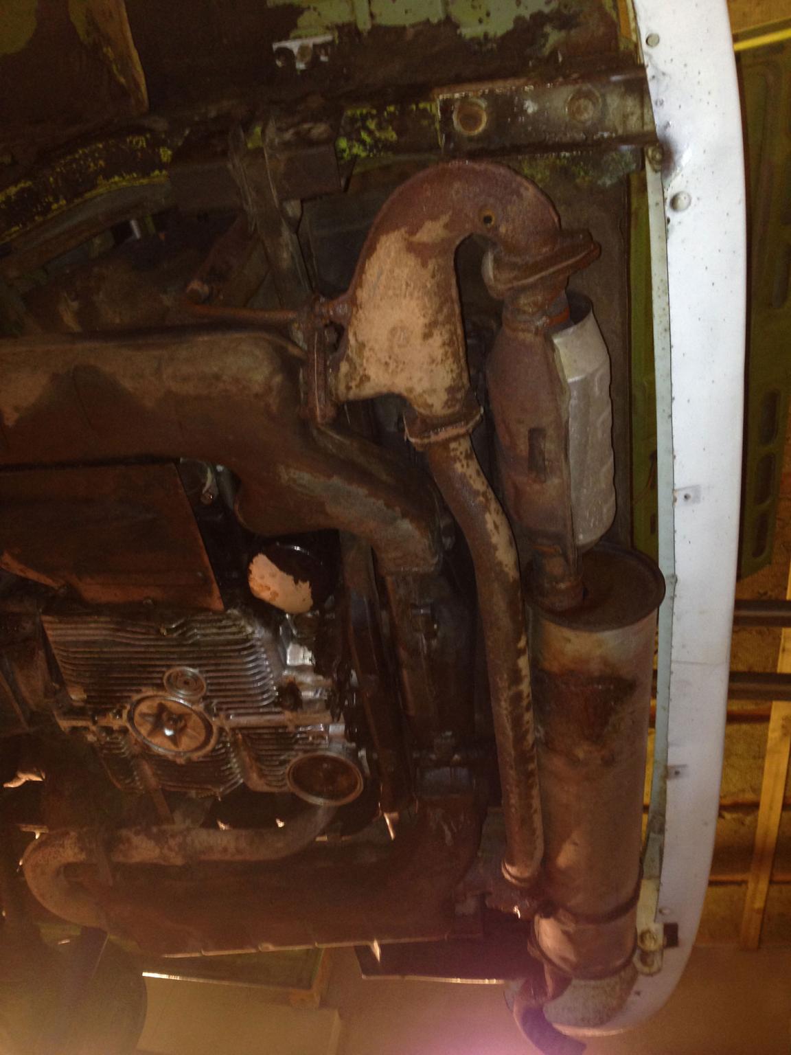

Ich bin seit kurzem stolzer Besitzer eines 77er Westfalia der aus den USA geholt wurde :bier: .
Der Bus ist rostmäßig super in Schuss - die Technik muss überarbeitet werden.
Unter anderem ist der Auspuffendtopf (und leider auch die restlichen Auspuffteile) ziemlich Schrott!
Es ist ein GD Typ 4 Motor mit L-Jetronic verbaut.
Meine Frage nun: wo bekomme ich die Auspuffteile her? In Fahrtrichtung links ist vor dem Endtop ein kleiner Dämpfer verbaut - ich nehme an das ist ein U-Kat (keine Kabel für Sonde etc.) - und dieser kleine Dämpfer und der Endtopf sind ein Teil - also ohne Verschraubung oder so . . .
Wenn das der Kat ist - brauch ich den überhaupt noch?
Passt hier der "normale" Endtopf der bei den bekannten Händlern zu kriegen ist?
(Fahrzeug ist noch nicht zugelassen - ich muss also noch zum Tüv!)
Bin für jeden Tipp dankbar!

Was ist denn mit der Auspuffanlage nicht in Ordnung? Das Bild ist nicht so gut, dass ich überflüssige Löcher etc. erkennen könnte. Wenn sie Dicht ist: Lass sie dran, bis der Bus zugelassen ist.
Grundsätzlich: Fahr zu einer Prüforganisation Deines geringsten Misstrauens, frag nach dem Oldtimerexperten, bitte um ein unverbindliches Gespräch und gehe mit ihm die Punkte durch, die geändert bzw repariert werden müssen, um Zulassung und H-Gutachten zu bekommen. Das meiste betrifft sicherlich die Elektrik, Beleuchtung, Reifen, Tacho, ... . Wenn Du den Prüfer vom ersten Tag mit ins Boot nimmst, hast Du den geringsten Stress. Wenn er den Auspuff ankreidet - OK. Sonst: lass ihn ersteinmal.

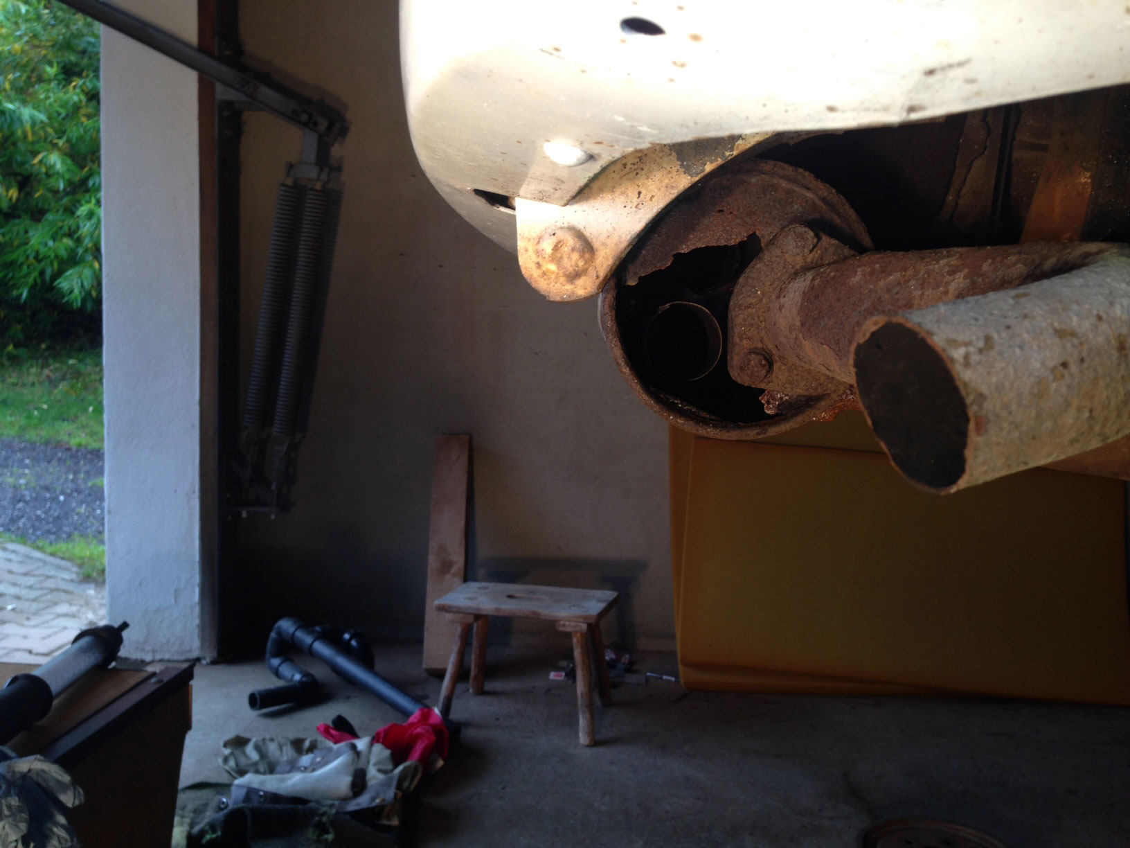

Der Endtopf ist total hinüber - ich glaub da lohnt sich auch das schweissen nicht mehr - siehe Anhang.
Der Rest ist halt sehr rostig - ob sonst noch alles dicht ist kann ich schwer sagen (hab sonst immer das Endrohr zugehalten, dann hört man ja gleich wenn er irgendwo raus pfeift - aber am Endrohr kommt momentan ja nix mehr raus). Die Heizklappen scheinen noch zu funktionieren, Heizrohre könnten auch noch eine Zeit lang gehen . . .
Wie gesagt würde ich erstmal gerne den Endtopf erneuern, finde aber keinen Lieferanten dafür - wahrscheinlich muss ich wirklich wie von Dir geschrieben in den USA suchen ...

OK, jetzt sehe ich, was Du meinst.
Ruf mal bei Wagenteile an. Von denen habe ich diverse US-spezifische Teile. Frag nach den Herren Lottermoser oder Redlin. Ich glaube tatsächlich, dass bei Dir der Topf mal mit dem CAT verschweißt wurde. Also: Problem ausführlich schildern und dort beraten lassen, nachbohren. Für den CAT gibt es Ersatzrohre. Die waren bei den Federal (nicht Kalifornien) Versionen verbaut. Muss Du halt selber wissen, ob Du der Umwelt was Gutes tun möchtest - und was es Dir wert ist.
Vor der Montage könntest Du an geeigneter Stelle ein Gewinde für eine Lambdasonde einschweißen lassen. Das erleichtert die Diagnose, wenn mal was ist ... .
