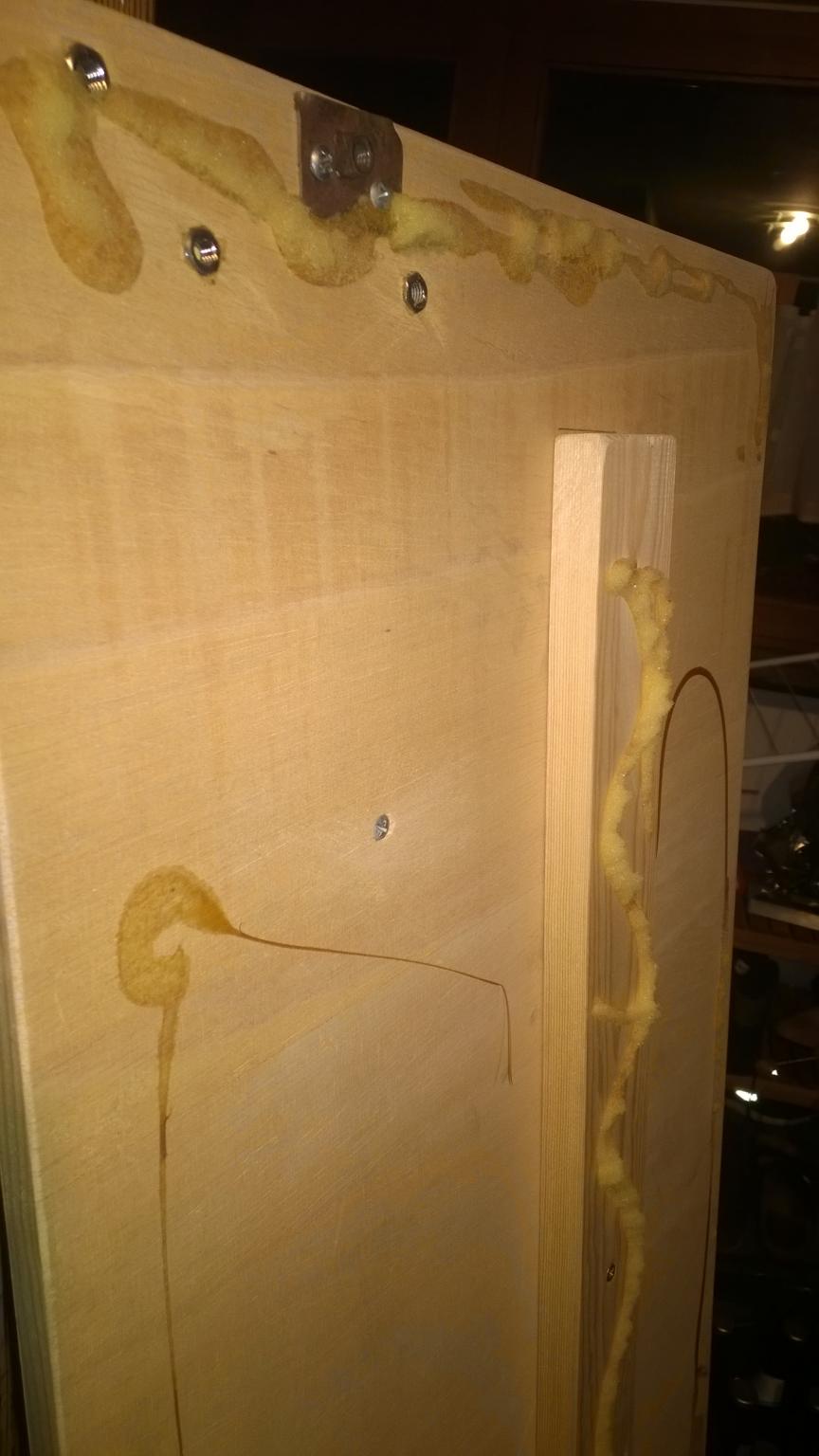

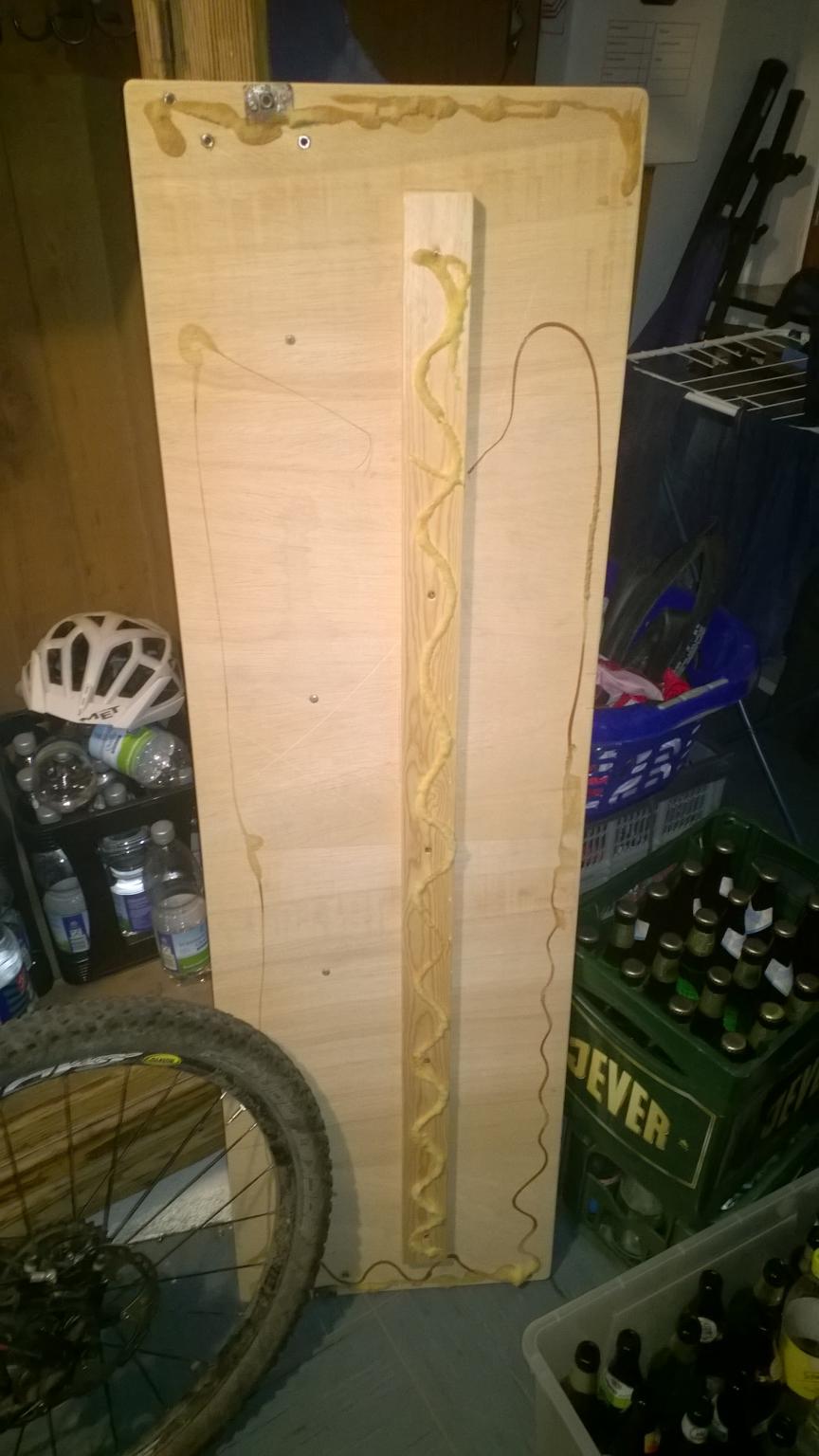

Ich bin gerade dabei meine Sitzbank neu zu beziehen. Dabei ist mir aufgefallen, dass das jeweils bei
der Sitzfläche und bei der Lehne unter dem Schaumstoff noch eine Holzleiste montiert war.
Kann mir jemand sagen was für ein Sinn das macht und ob das original auch so gelöst ist?
Ich kann mir das nur als Verstärkung des Brett oder als Unterbau für den Schaumstoff erklären.
Das dieser nicht ganz Plan aufliegt und sich dadurch etwas nach Aussen wölbt.
Danke und Gruß Johannes

Bei meiner 74er Westfalia Bank hat es diese Leiste nicht gegeben. Habe sie gerade frisch bezogen.
Gruß, Jan
Gruß, Jan
- Beiträge: 7761
Re: Klappbank mit oder ohne Leiste unter Polster
Hallo Johannes,
... kann mich da nur Jan anschließen. Mein '72 Helsinki kennt diese "Versteifung" unter der Polsterung auch nicht. Sehr wohl habe ich einmal so etwas in einer Selbstbauanleitung gelesen. Die haben allerdings die Verstärkungsleiste auf der anderen! Seite der Polsterung, also von unten bzw. hinten (für die Rückenlehne) angeraten.
- Beiträge: 2216
Jau bei mir ist an der Rückenlehne eine Versteifung auf der Rückseite die in den Kofferaum zeigt.Auf der Polsterseite hab ich keine.
Gruß Jochen
Gruß Jochen
johanus
- Beiträge: 52
- Registriert: 15.07.2012 19:59
Auf der Seite des Kofferraum ist auch noch eine
Naja, dann werde ich diese Stück getrost weg schrauben, dann ist es auch leichter den Schaumstoff flächig
zu fixieren. Danke für die Infos.
