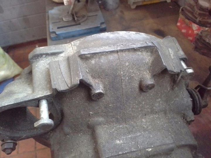

jetzt endlich wollte ich das neue Getriebe einbauen und habe es mal gründlich gereinigt.
Und erst jetzt ist mir aufgefallen ( lag bisher unter der Plane ) das die Halter im oberen Bereich fehlen, bzw abgeflext wurden !!
KannstDu dich erinnern wo das Getriebe her stammt im T2 kann es nicht eingebaut gewesen sein

Hi Maarten,
da habe ich jetzt spontan keine Erklärung dazu
und das Getriebe war für mich original, sehr neuwertig und ohne Bearbeitungsspuren.
Schick mir bitte mal ein Bild von der Situation per email und pack bitte Deine Tel.-Nummer dazu.
Ich rufe dann zurück.

Hallo Maarten,
tausch doch im Zuge des Wechsels einfach die Glocke, dann sind wieder Befestigungsaugen dran.
Gruß Torsten
Gruß Torsten

Eben, neue Glocken und alles ist wieder wie vorher.

Hi Maarten,
ich hatte eine Verwechselung vermutet, aber ich habe Dir tatsächlich das Getriebe ohne die oberen Befestigungsaugen verkauft.
Peinlich und sorry für Deine Umstände!
Ich habe Mitte der 80er Jahre das letzte Mal ein 50 PS-Motor gewechselt und der kam in meinen damaligen T1.
Ab da fuhr ich nur noch 70 PS-Motoren.
Bis dato war ich der Meinung, dass nur die Getriebe für die 70-PS-Motoren oben angeschlagen werden und die kleineren Motoren aber nicht.
Aber ist wohl falsch der Gedanke.
Maarten, melde Dich bitte bei mir wegen Geld zurück
oder andere Getriebeglocke
oder anderes Getriebe usw.
Ich hatte Dir gestern auch eine email geschrieben.
Bis dahin,
Grüße von Sören
