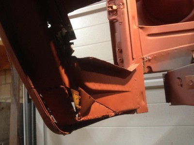

Derzeit am Vorderwagen, wie seid ihr da mit den Innenseiten der Trittstufen umgegangen? Ich hab ein Reproblech der vom unteren Bereich, das so direkt erstmal garnicht passt...dann hab ich gedacht Teilstücke zu ersetzen, dass wir auch nur murks. Oder sehr viel Anpasserei. Ein Innenblech von Classic Fab hat´s gegeben, ist lt. deren Shop aber ausverkauft...mal sehen was sich da noch tut.
Habt ihr da Erfahrungen gemacht oder könnt mir nen Tipp geben, wie ich dem Lochfrass an dieser Stelle entgegen wirke. Ich möchte natürlich so viel OriginalBlech erhalten wie möglich und sinnvoll ist.

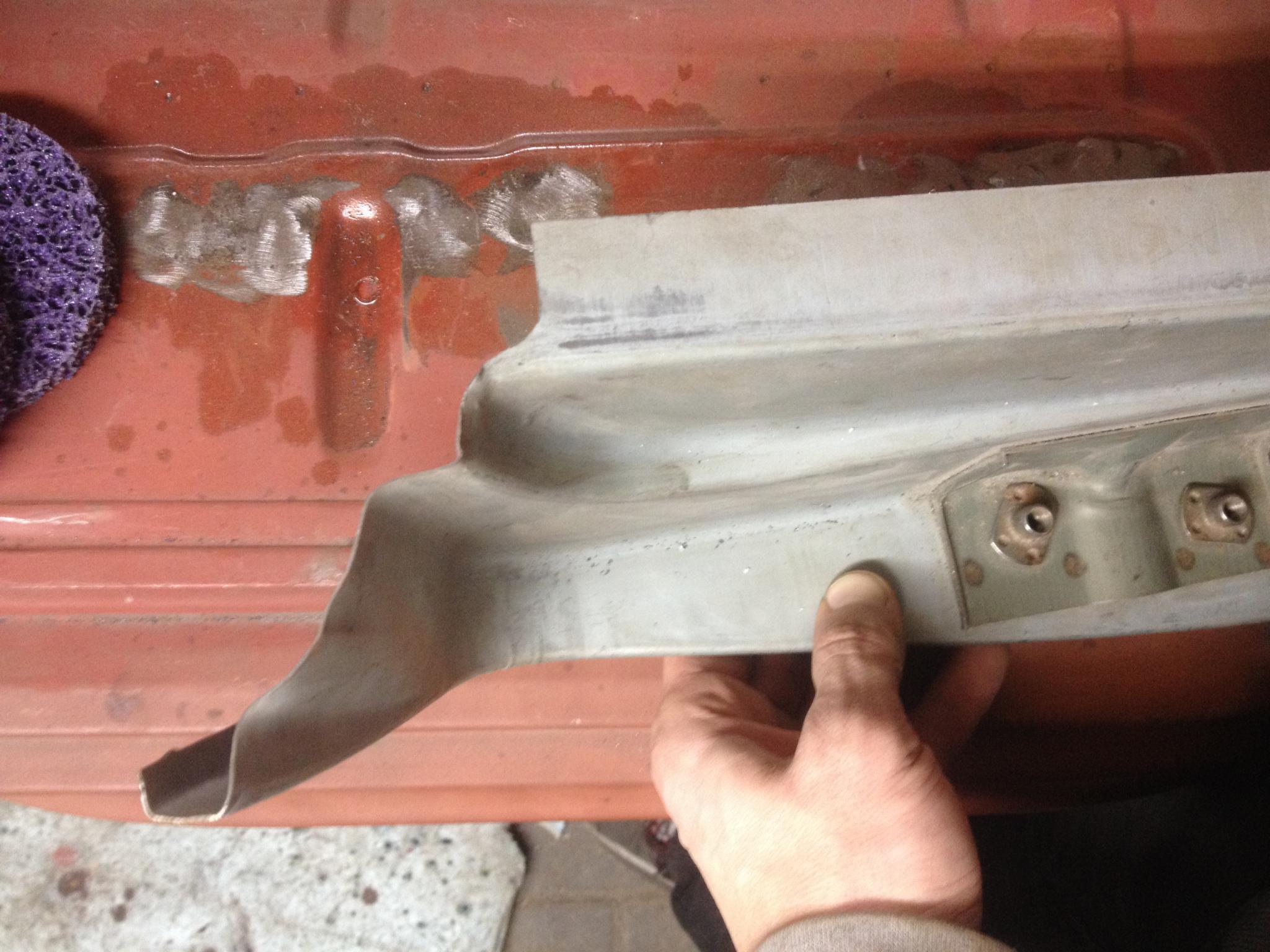

Also das innere Rep-Blech das ich auf dem Foto sehe, ist aus den 70ern und hat sogar noch die Aufnahme für die Stoßstangenschrauben. Das lässt sich sehr gut passend machen, etwas besseres im Rep-Blech-Bereich wirst Du nicht (mehr) finden. Ansonsten hilft wirklich nur Totalersatz.

Zu meinem Rep.Blech vom Bild ist das Problem, dass ich nur das rechte habe und für links nur den noch schlechteren angeboten bekommen habe, gibt's da noch wen der ein entsprechendes für die linke Seite liegen hat und mir das zur Verfügung stellen würde....?
