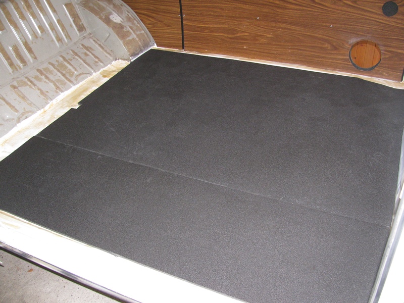

Ich habe damals 6mm starkes Holz genommen. Bin mir nicht mehr sicher welches, aber man hatte mir im Fachhandel etwas empfohlen…
Ich meine Fichte…
Original wurde das mit zwei verschiedenen Brettern gemacht. Ein "kleines" um die erste Vertiefung aus zu gleichen und dann ein Gossen, um eine ebene Fläche zu bekommen. Das obere Brett kann ruhig an einem Stück sein, dass passt rein. Ich habe damals zwei genommen, damit es besser im Passaerati transportiert werden konnte
aber die "naht" sieht man leider etwas!
Statt des keinen Brettes, habe ich Extrem Isolator verlegt… den gibt es in verschieden Stärken… dann einfach das grosse Brett drüber legen und fertig.

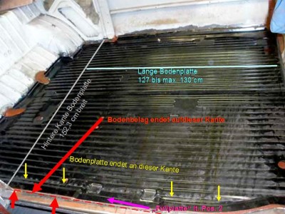

Ein Bild zeigt, wie gross das Brett im Original ist… ich habe über den ganzen Ladeboden gelegt. Dann kann man alles besser sauber halten!
Gruss David
Ich meine Fichte…
Gruss David
- Beiträge: 7833
Re: Bodenplatte 1971 Camper
viewtopic.php?f=28&t=17694&p=178708&hil ... te#p178708
http://www.hornbach.de/shop/PVC-Larissa ... rtikel_img
Anbei noch die original Einbauanleitung, aber nicht verwirren lassen, die haben sich da bei den Positionen für den Boden etwas vertan.
Interessant ist auch das kleine Ausgleichsbrettchen mit der Pos. 2. Wo das hinkommt sieht man dann wenn man sich den Ladeboden genau betrachtet.
http://www.amescador.nl/documenten/Inbo ... eiding.pdf

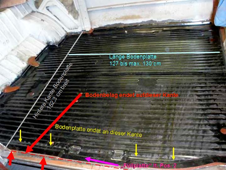

- Beiträge: 7833
zu den Abmessungen der Bodenplatte darf ich noch eine Ergänzung nachreichen. Die eigentliche Bodenplatte (incl. der Isolierschicht) stimmt genau genommen nicht mit meinen angegebenen Maßen überein. Diese beziehen sich strikt nur auf den verlegten Belag, also der obersten Schicht.
Der Laderaumboden sitzt etwas tiefer als die Seiten, woran sich die Schweller befinden. Die Bodenplatte mit der Isolierschicht gleicht diese Höhendifferenz aus. Somit lässt sich diese benötigte Stärke genau bestimmen, die ich in etwa mit 6 - 8 mm in Erinnerung hatte
(Falls man dann überhaupt den Westfalia-Aufbau nachempfinden möchte
Der PVC-Bodenbelag liegt jeweils in der Breite zu den beiden B- und C-Säulen.
Bei Westfalia wurde der Schrägwinkel zur linken sowie rechten Seite nicht weiter berücksichtigt, sondern nur im Winkel von 90° zurecht gesägt. Vielleicht kann man das besser machen und winkelangepasst zuschneiden, sonst tritt sich dieser Übergang bald mehr oder weniger durch (wie bei meinem Fahrzeug
Bei etwas mehr Sägeaufwand lässt sich auch das Füllbrettchen gem. Pos 2 vermeiden, wenn man diese Aussparung in der Bodenplatte gleich mit berücksichtigt.
Ein sauberer Abschluss zum Einstieg ist mittels einer ALU-Schiene zu erreichen (wie bereits erwähnt und verwiesen).

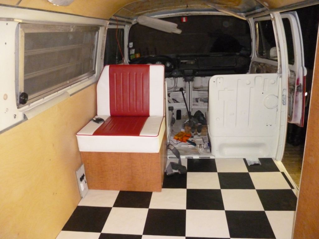

Servus!

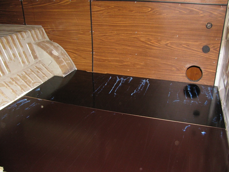

ich habe 10mm starken X-trem Isolator verbaut und drüber eine zweiteilige Siebdruckplatte mit 10mm Stärke gelegt.
Anschließend wurde ein dünner, selbstklebender Vinylboden verlegt, von der geteilten Siebdruckplatte sieht man nichts mehr!
Allerdings habe ich eine SYRO-Campingausstattung. Die Maße der Platten stammen von der SYRO Selbstbauanleitung.

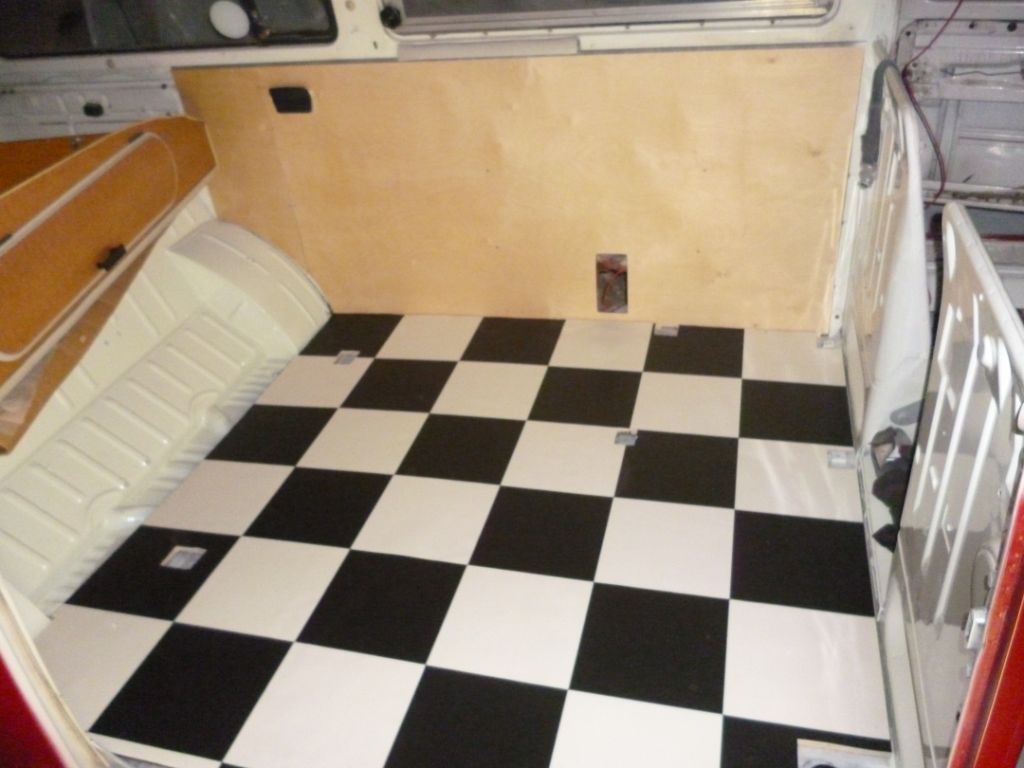

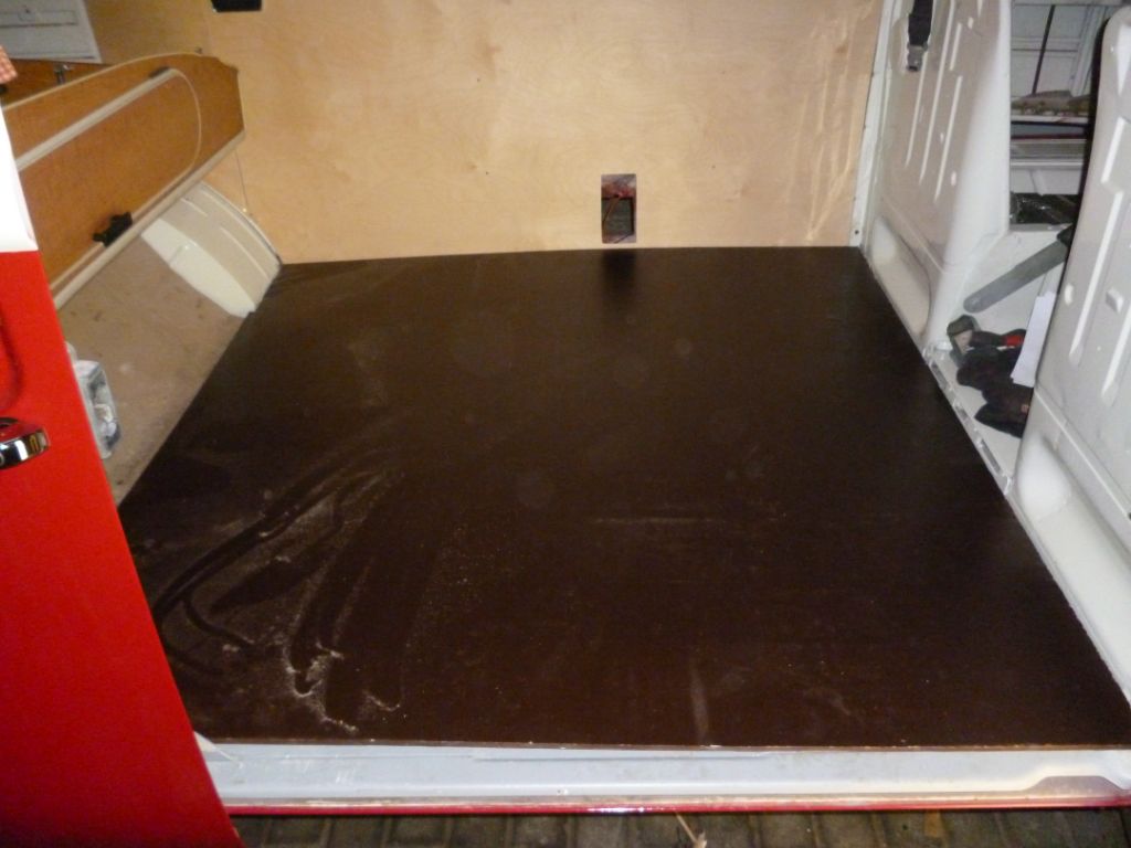

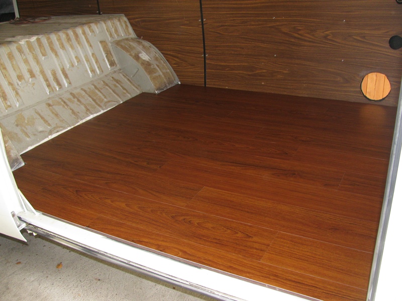

So,
wie versprochen, nun mein Feedback:
Ich habe eine 9mm Platte in der Grüße 150*152 verwendet. 160 cm hätten auch knapp durch die Schiebetür gepaßt, aber mein Holzhändler hatte nur max. Breite von 150cm. Drunter habe ich zwei Lagen Trittschalldämmung gelegt (die weiße aus Kunststoff). Paßt gut.
Anbei noch ein paar Bilder.
Gisel
