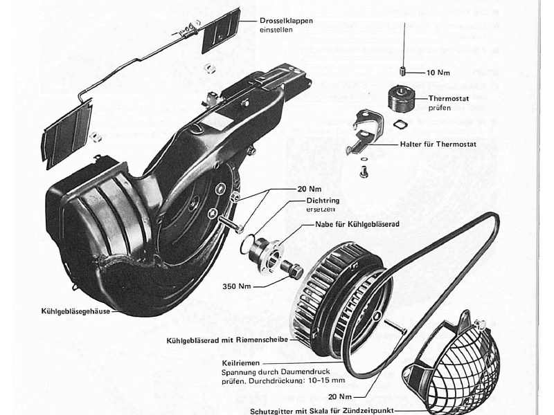

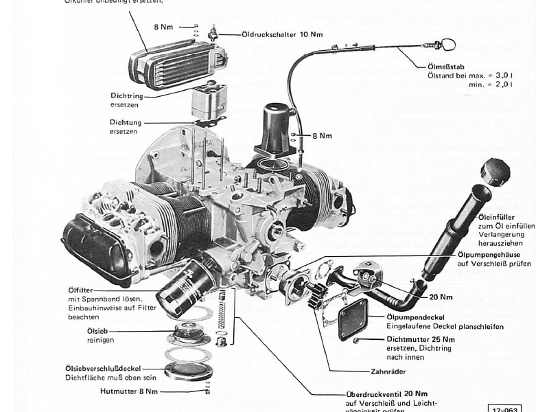

schwer zu sagen ob es passt. Der CT hat ein deutlich anderes Motorgehäuse als der normale Typ1 und besitzt ähnliche Angüsse wir der Typ4 um den Gebläsekasten zu befestigen. Kann sogar sein, dass es passt.
Wegen dem Lüfterrad habe ich kurz mal bei ETKA reingeguckt, aber leider keine ET Nummern mehr gefunden. Auch hier könnte es sein, dass das Lüfterrad vom Durchmesser passt, das Lüfterrad vom CT wird jedoch mit einer anderen Nabe befestigt.

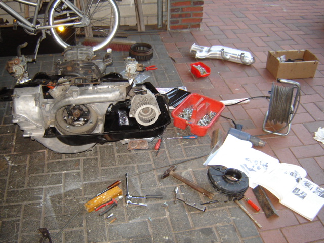

Hier übrigens mal ein Bild vom Typ4 mit CU Gebläsekasten:
Und hier der Block vom CT:
Und der CT Gebläsekasten:
Ich würde es erstmal mit dem Kasten vom CU probieren, denn der passt sicher an den Typ4.
