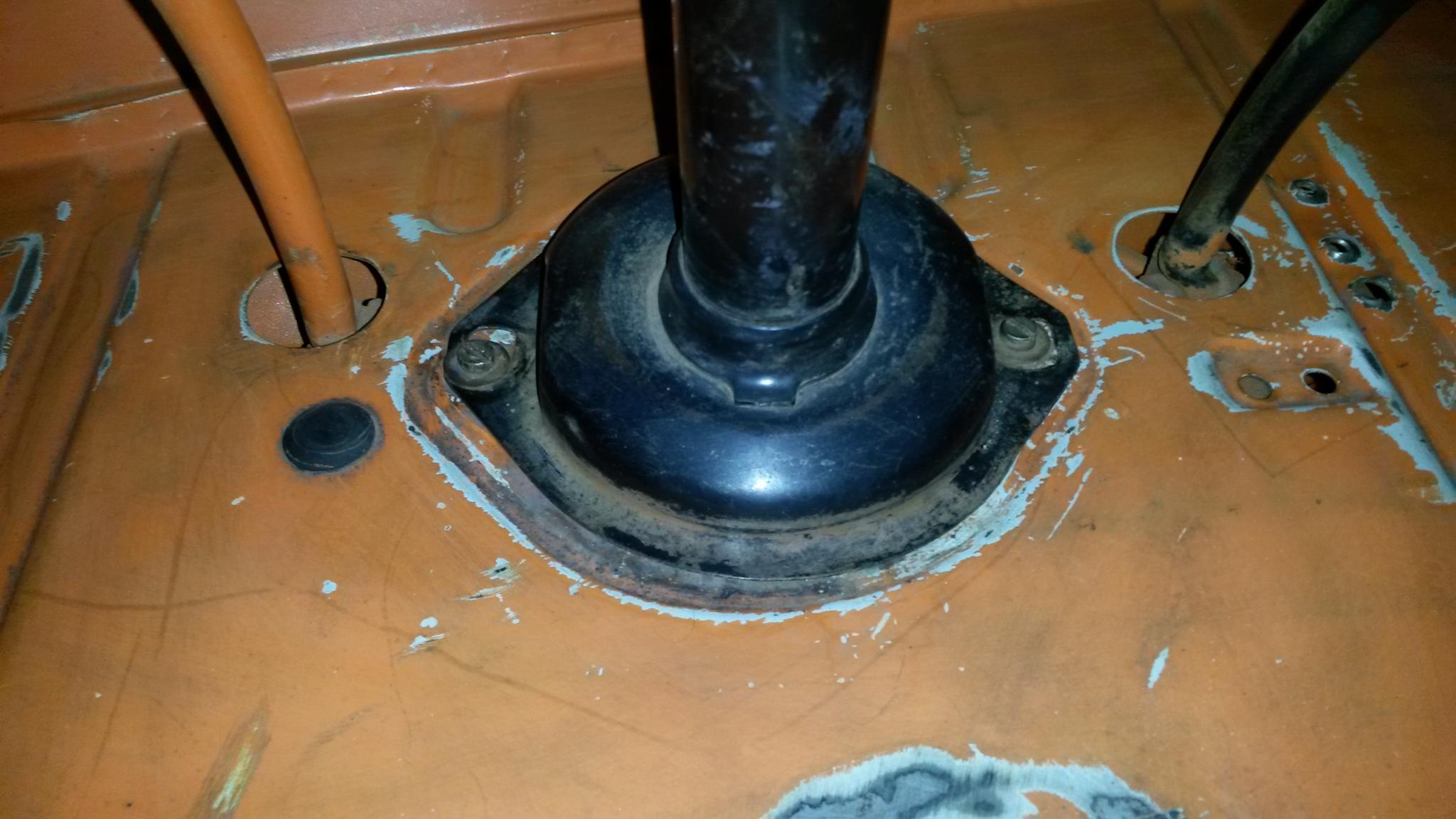

ich bin gerade dabei den Boden in der Fahrerkabine zu "machen". Kann mir jemand auf die Schnelle erklären wie man diese Abdeckung von der Lenksäule abbekommt?. Ich dachte einfach die beiden Schrauben zu lösen und das Ding auf dem Lenkerrohr ein Stück nach oben zu schieben. Aber das klappt irgendwie nicht und ich wollte auch nichts kaputt machen. Bin etwas in Eile der Lacker kommt am Wochenende schon...
Beste Grüße und schon mal vielen Dank

Am Lenkrohr ist oben eine Plastikkappe.
Diese ausclipsen und nach oben schieben.
von unten ist der Masseanschluß der Hupe.(Achtung das das Kabel nicht abgerissen wird)
Dann die zwei Schrauben lösen , und du kannst die Abdeckung nach oben schieben.
Hoffe es hilft dir weiter.
ahh. okay.. diese Plastekappe hatte ich auch schon in Verdacht. Die ist hinten geteilt. Ich hatte aber Sorge die Kappe zu beschädigen. werde mich morgen nochmal damit beschäftigen.
Kann sein das diese über die Jahre brüchig ist und nicht ganz herausgeht.
Wenn nötig es gibt aber Ersatz.
Die Plastikkappe isoliert das Mantelrohr gegen Fahrzeugmasse so daß nur durch den Hupenkontakt die Masse geschlossen wird.
Die Masse ist unten am Mantelrohr angeklemmt , nur da ist eine kleine Nase in der schwarzen Abdeckung wo das Kabel durchgeführt ist.
So war es zuminderst bei mir.
Viel Glück
