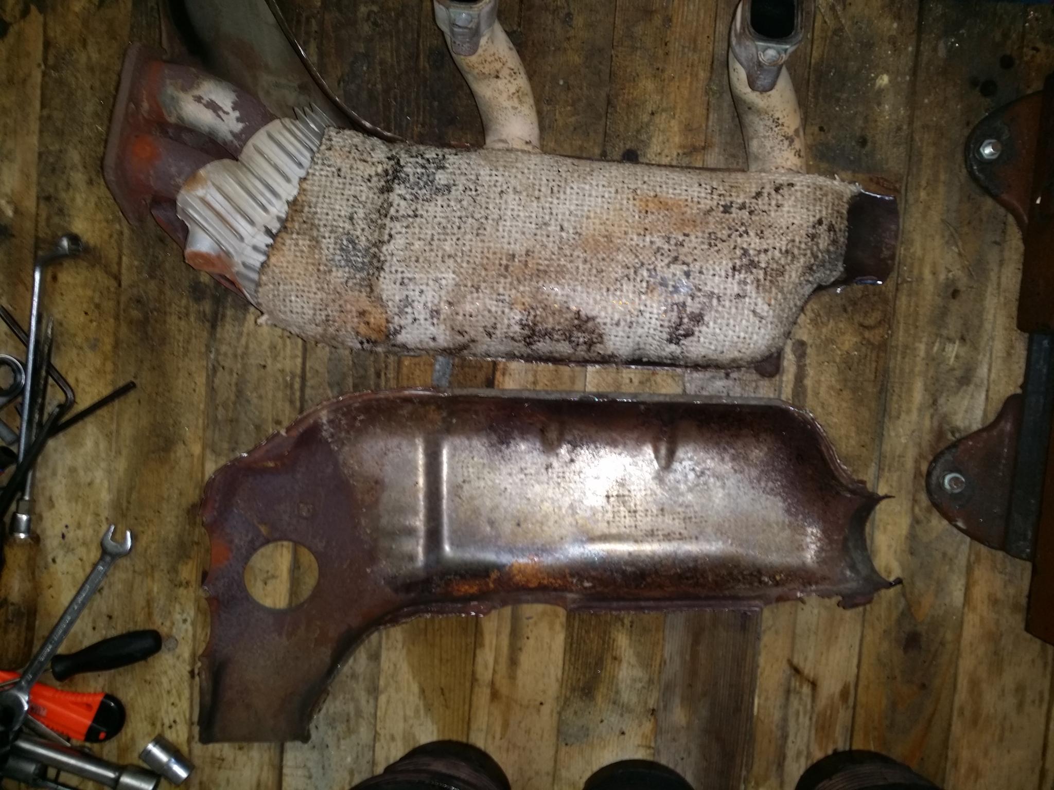

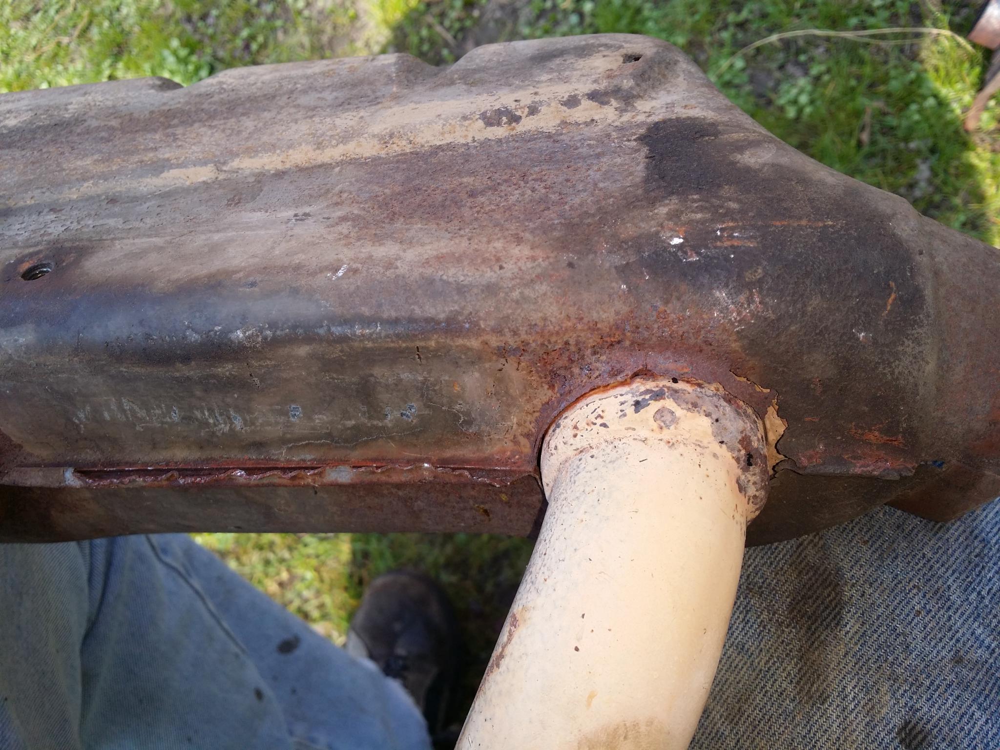

Weiterhin bin ich bei der Renovierung meiner Wärmetauscher schon ein gutes Stück vorwärts gekommen und möchte heute Eure Meinung zu den Alternativen zu den verpekten (asbesthaltigen?) Hitzeschutzmatten hören, die ich erstetzen werde (siehe Fotos).
Hier kann man Matten kaufen, die sich aber wohl in Ausführung / Stärke unterscheiden:
http://www.ebay.de/itm/Hitzeschild-Hitz ... 2c8a1a5332
http://www.ebay.de/itm/Hitzeschild-Hitz ... 2066&rt=nc
http://www.ebay.de/itm/Hitzeschutzmatte ... 19f27066b9
http://www.ebay.de/itm/Hitzeschild-Hitz ... 2c8a1a5304
Habt Ihr schon Erfahrungen gesammelt und falls ja, was würdet Ihr empfehlen?

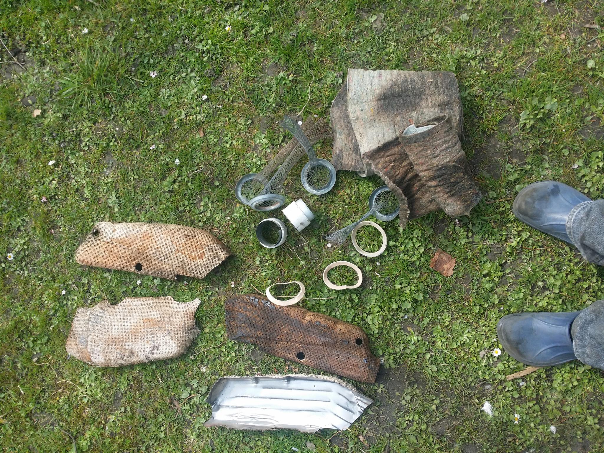

Habe mich offengestanden beim Einkauf etwas vertan und habe jetzt noch genug Materisl für minestens 2 weitere Autos rumliegen :-).
http://pages.ebay.com/link/?nav=item.vi ... 70&alt=web
Könnte ich Dir nach erfolgreichem Probelauf gerne gegen Unkostenbeteiligung zukommen lassen.
Anbei meine Ausbeute an potentiell asbestverseuchten Teilen :-/. Konnte auch den Kleber in den Heizbirnen als Quelle meines muffigen Heizungsgeruches ausmachen.
Yoe

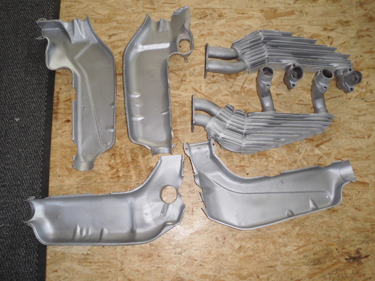

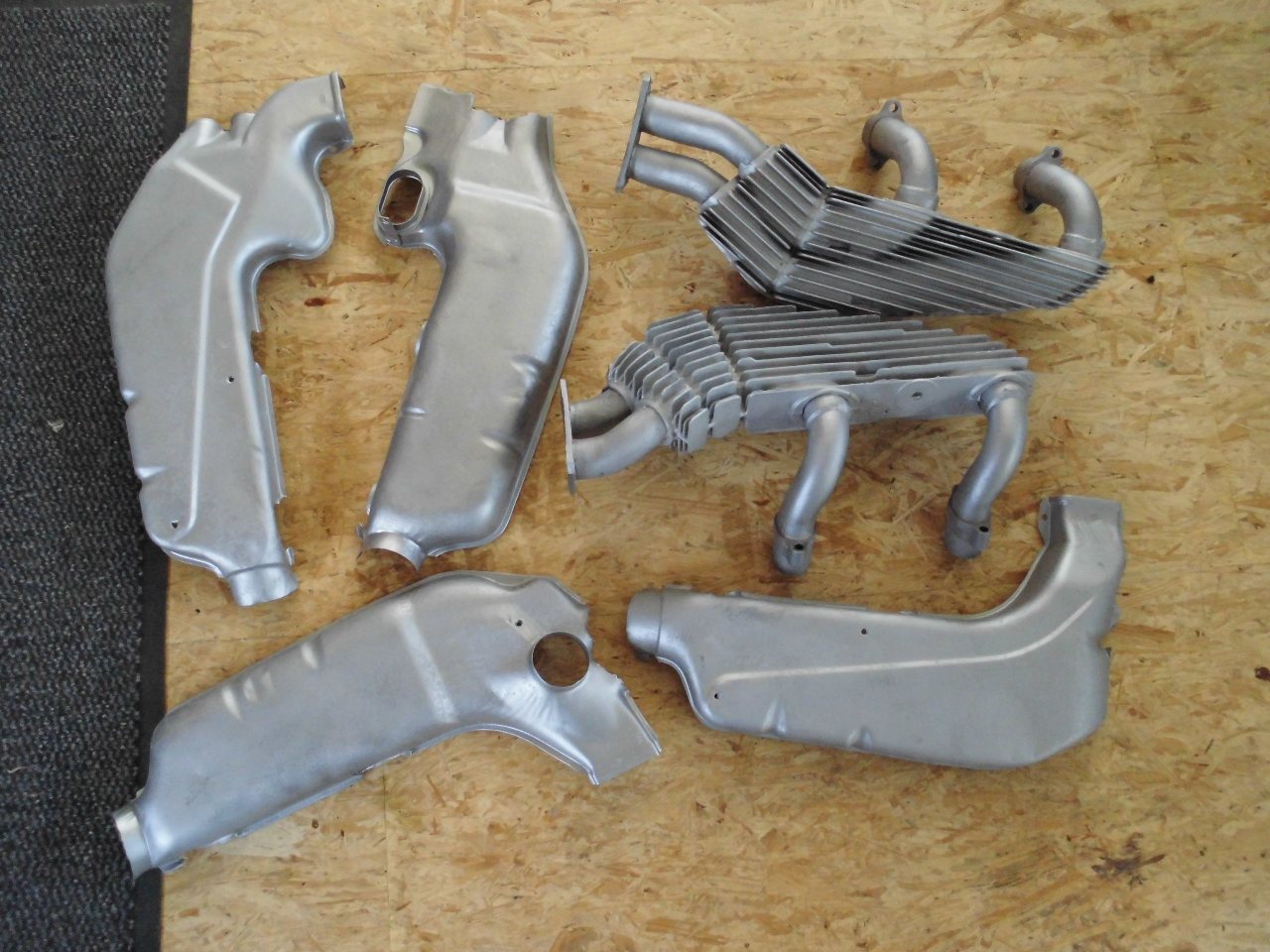

Hallo Yoe,
hab gestern meine gestrahlten Teile zurück bekommen.
Wärmetauscher gestrahlt 1
Wärmetauscher gestrahlt 2
Wärmetauscher gestrahlt 3
jetzt heißt es erst mal schweißen.
Dein Angebot hört sich gut an.
Schick mir mal eine PM, wie viel du noch hast und was du dafür willst.
Die alten Matten sind ja so schön in Form gepresst.
Hat das gut geklappt mit der neuen Matte, das sie gut anliegen?
Grüße Daniel
