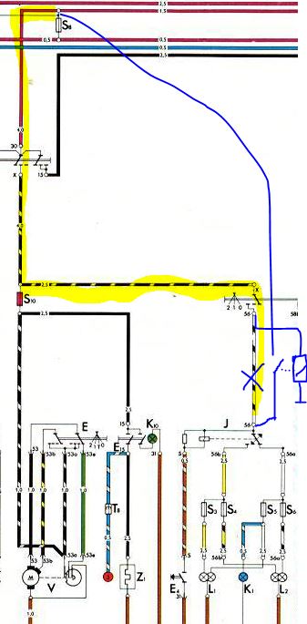

Sgt. Pepper hat geschrieben:Ich verstehe nur grade nicht wie du die Kontaktstellen durch ein geschaltetes Relais reduzieren willst, oder legst du für den geschalteten Anschluss zur Beleuchtung ein komplett neues Kabel von hintern nach vorne?
Hi Stephan,
hier einmal meine Idee:
Ich Setze das Entlastungs-Relais in den Sicherungskasten in einen freien Steckplatz.
Dann gehe ich mit einem Kurzen 4mm² Kabel auf Klemme 30. (ca. 5-10cm Kabel)
Und der Ausgang vom Entlastungsrelais kommt dann wieder mit 5-10 cm Kabel auf das Fernlichtrelais.
Ansteuern will ich das mit Klemme 56 vom Lichtschalter.
Damit spare ich mir den Weg von Klemme 30 zum Zündschloss (ca. 40cm)
Den Weg vom Zündschloss zu S10 (ca. 40cm)
Den Weg von S10 zum Lichtschalter (ca. 40cm)
Den Weg vom Lichtschalter zum Fernlichtrelais. (ca. 40cm)
Es sind auf jeden Fall über 1m Kabel weniger, Ein Schalter weniger und 4(?) Flachstecker weniger.
Das hoffe ich schon mal knapp 1V zu gewinnen.
Und dann wollte ich noch die 1,5mm² Kabel zu den Lampen gegen 2,5mm² Leitungen Tauschen.
Ich habe schon farbige Leitungen bestellt und einen Neuen H4-Stecker.
Jetzt muss ich mal sehen, wie ich die "Flag" Kontakte crimpe.
Ich hoffe die Werkstatt nebenan hat dafür eine Zange, ansonsten werde ich da wohl mal löten.
Und dann habe ich mir noch einen Satz Torpedo-Sicherungen mit Keramik Körper bestellt.
Eine der Plastik Sicherungen war leicht verkokelt... :motz:
Hier noch einmal die Kontakte von Klemme 30 bis zur Masse:
1 Flachstecker (S8)
2 Kabel
3 Flachstecker (T4)
4 Flachstecker (T4)
5 Kabel
6 Flachstecker (Klemme 30 Zündschloss)
7 Schalter (Klemme x Zündschloss)
8 Flachstecker
9 Kabel
10 Flachstecker (S10)
11 Kabel
12 Flachstecker (Lichtschalter)
13 Lichtschalterkontakt
14 Flachstecker
15 Kabel
16 Flachstecker (Umschaltrelais Eingang)
17 Umschaltrelais
18 Flachstecker
19 Kabel
20 Flachstecker
21 Sicherung in
22 Sicherung out
23 Flachstecker
24 Kabel (von Sicherungskasten zur Lampe)
25 Flachstecker (Lampe)
26 Flachstecker
27 Kabel (von Lampe zur Masse)
28 Flachstecker zur Karosserie
Das sind 28 Stoßstellen!
Und nun mein Umbau:
1 Flachstecker S8
2 Kabel
3 Flachstecker
4 Entlastungsrelais
5 Flachstecker
6 Kabel
7 Flachstecker (Umschaltrelais Eingang)
... s.O.
Sind also 9 Stellen weniger, wenn man es mal auflistet.
