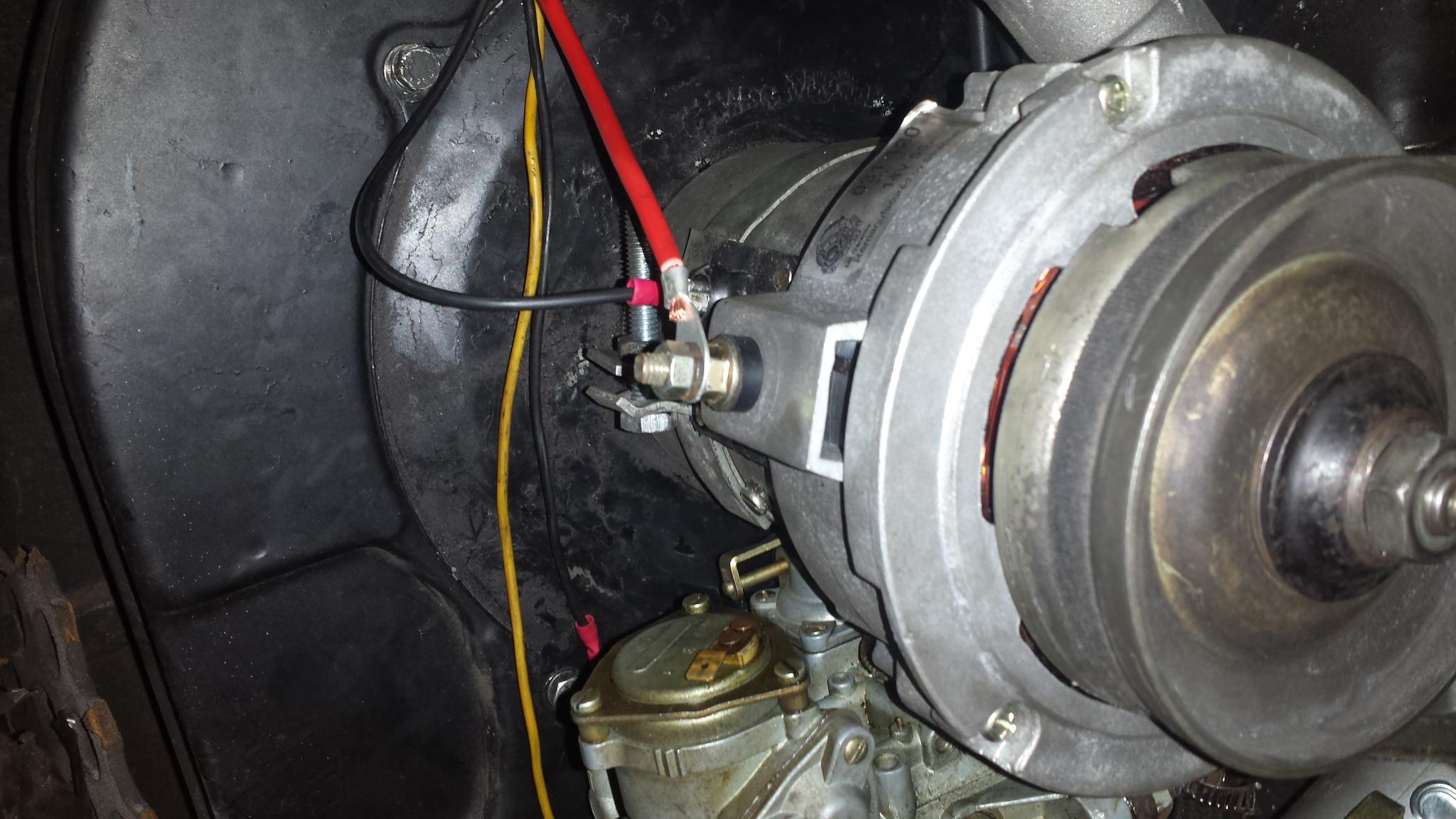

Habe meine alte defekte Lima mit externen Regler ausgetauscht durch eine Lima mit internen Regler.
Jetzt hab ich iwo gelesen B+ einfach an Batterie Pluspol anklemmen und D + an der Leitung zur Generator-Kontrolllampe. Habe ein Bild im Anhang. Der Anschluss D+ ist gekennzeichnet der zweite Anschluss mit dem Gewindebolzen nicht (denk aber das ist B+)
Spannung bei laufenden Motor identisch mit Ruhespannung und Generatorlampe leuchtet auf.
Was mach ich falsch? :shock:

Das Teil mit Anschluss D+ sollte abschraubbar sein, damit man die Kohlen der Lima tauschen kann. Wenn du es abschraubst sollten noch zwei Kabel drin sein, vll sind die nicht angeschlossen.

ist das eine neue Repro-Lima?
Wie viele Kabel musst du an deiner LIMA anstecken? (Wieviele sind im Motorraum vorhanden dafür?)
Es gibt nämlich 1-Stecker und 3-Stecker Geräte.

Hab die D- Abdeckung entfernt und die 2 Kabel sind angeklemmt. :/
Also die Lima ist ne Reproduktion. Hab meine Lima mit ext. Regler zum Bosch Dienst geschickt und die haben mir dafür dieses Ding angeboten.
Fzg-Seitig kommt ein Kabel von der G Lampe im Kombi nach hinten zum Motorraum das ich an D- der Lima angeschlossen habe. Zusätzlich noch von der Lima an den Gewindebolzen zu Batterie Pluspol.
Es würde mir echt weiterhelfen wenn mir irgendeiner bestätigen könnte ob ich überhaupt meine Lima korrekt angeschlossen habe.
Deine Frage mit den unterschiedlichen Varianten würde mir auch weiterhelfen. Hab da auch noch nicht so den Überblick.

bei den beiden Varianten handelt es sich nach meinem Wissen um Limas mit internem Regler (=1-Stecker + B+) und mit externem Regler (=3-Stecker + B+).
Bei der 1-Stecker-variante kommt das Kabel B+ von der Batterie und D* zur Kontrolllampe am Tacho. Dazu die Lima-interne Verkabelung.
Bei der 3-Stecker-Variante muss ein externer Regler zusätzlich eingebaut werden.
