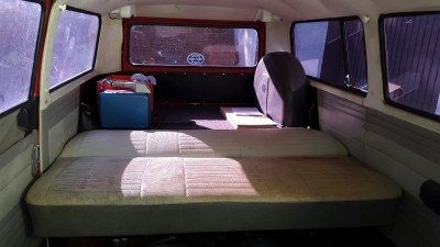

1.) Der Bus hat eine umklappbare Rückbank. Diese Bank lässt sich aber nur umklappen wenn die mittlere Sitzbank ausgebaut ist.
Weiterhin lag dem Bus Ersatzbezug bei, der aber um wenige cm zu klein ist. Handelt es sich hier um die orginale Rückbank oder einen Umbau?

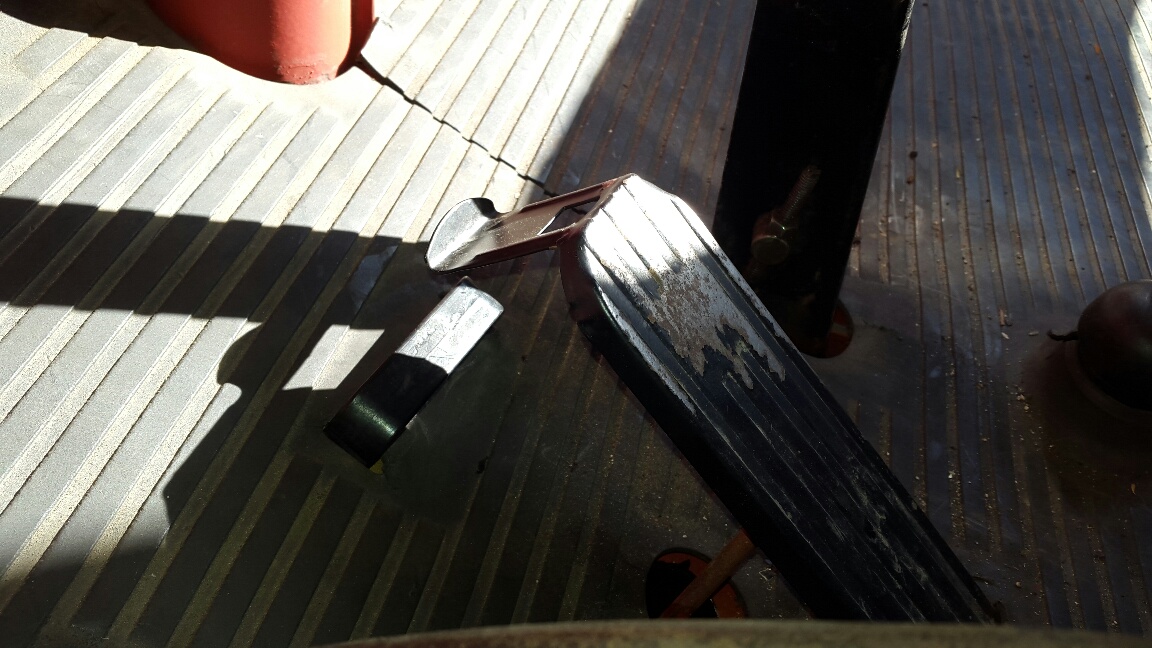

2.) Das Gaspedal ist zumindest aktuell so montiert, wie es auf dem Bild zu sehen ist und erfüllt seinen Zweck. Stimmt es so? Oder gehört
die Blechzunge in den Plastikanschlag? Dann wäre aber der Pedalweg recht kurz und ich müsste den Gaszug neu justieren. Oder gehört es
am Ende ganz anders?

Bei der Sitzbank handelt es sich um eine originale. Da wurde jedoch ein nicht orignaler Umklappsatz eingebaut, siehe hier: https://www.youtube.com/watch?v=FHi2dXojvzk
Der neue Bezug wird ein Reproteil sein, das qualitativ schlecht ist. -> Anpassen am Besten durch Sattler
Für die Mittelbank ist bei ausgeklappter Schlafbank kein Platz mehr. Das ist ganz normal bei den meisten Bullis.
Das Gaspedal sieht von der Einbauart recht normal aus, nur die "Blechzunge" sieht sehr viel länger aus, als bei meinem T2a.
Vielleicht ist auch dies ein Reproteil. Kannst du überhaupt Vollgas geben? (Kannst du bei Motor aus probieren: Du trittst voll durch, ein Helfer probiert währenddessen hinten am Vergaser, ob der Hebel noch weiter nach unten geht.)
Original gehört das Gaspedal auf den Plastikanschlag. Der ist bei mir nicht mehr vorhanden, geht aber auch ohne, wenn man Gefühl im Fuß hat.
Wenn du Vollgas geben kannst, dann lass es so. Wenn nicht, dann stell den Gaszug nach. Wenn Nachstellen nicht reicht, dann kürze die Blechzunge ein.

Dann verstehe ich das mit der Rückbank... ich habe exact das gleiche System wir es in Youtube gezeigt wird.
So wie es jetzt ist funktioniert das Gaspedal und ich kann auch Vollgas geben. Wenn ich die Metallzunge aber so einstelle, dass sie auf dem Anschlag
aufliegt geht nur noch ca. 1/3.
Es wäre toll wenn Du mir bei Gelenheit ein Bild des Gaspedales Deines Busses schicken könntest.... ich bin halt ein wenig unsicher ob so alles Ok ist,
ober ob vielleicht ein Fehler am Umlenkmechanismus vorliegt und das Pedal eigentlich auf dem Plastikanschlag aufliegen müßte.

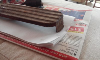

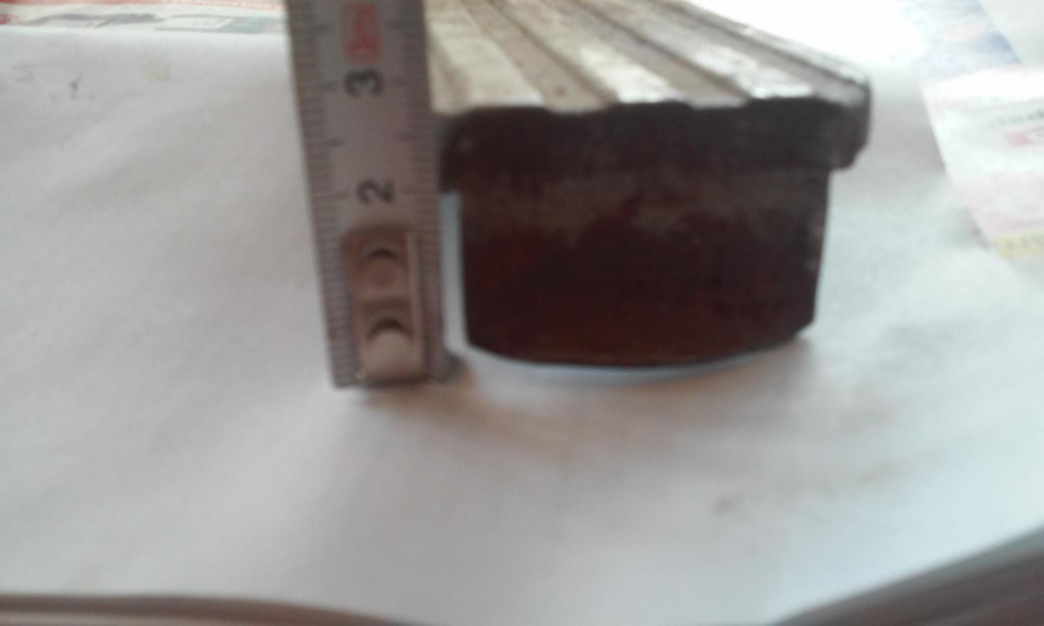

Dein Gaspedal ist vom T2b. Die Blechzunge des Gaspedals aus meinem 71er ist nur 17 mm lang, s. Fotos.

Danke für das Bild.
Bei mir sind es 45 mm. Vielleicht ist die lange Metallzunge
für den Einsatz ohne Plastikanschlag gedacht?
Ich denke es ist am besten ich kürze die Metallzunge und schaue, dass der Gaszug 0 -Vollgas als Spielraum hat.
Wenn wie jetzt die Zunge schief steht ist es ja auch keine Lösung.
Uwe

Die lange Zunge ist für den T2b, der hat keinen Plastikanschlag mehr - meines Wissens ab Modelljahr 73.
Entweder die Zunge kürzen und umbiegen, oder das richtige Gaspedal kaufen.

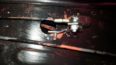

Beim Einbau ist mir aufgefallen, dass der "Haken" der die Bewegung des Gaspedals zum Gaszug überträgt keine Sicherung enthält und sich leicht aushaken lässt.
Ist das richtig so bzw. wie gehört es?

Re: Gaspedal und Rückbank
Da gehört soeine Feder dran: http://www.bus-ok.de/Feder-fuer-Gas-Hei ... -211259283
Vielleicht gehört aber auch bei dem Baujahr eine Scheibe wie bei der Tachowelle dran: http://de.hoffmann-speedster.com/bus/bu ... e?c=139462
Einfach mal probieren, teuer sind die Teile ja nicht.
