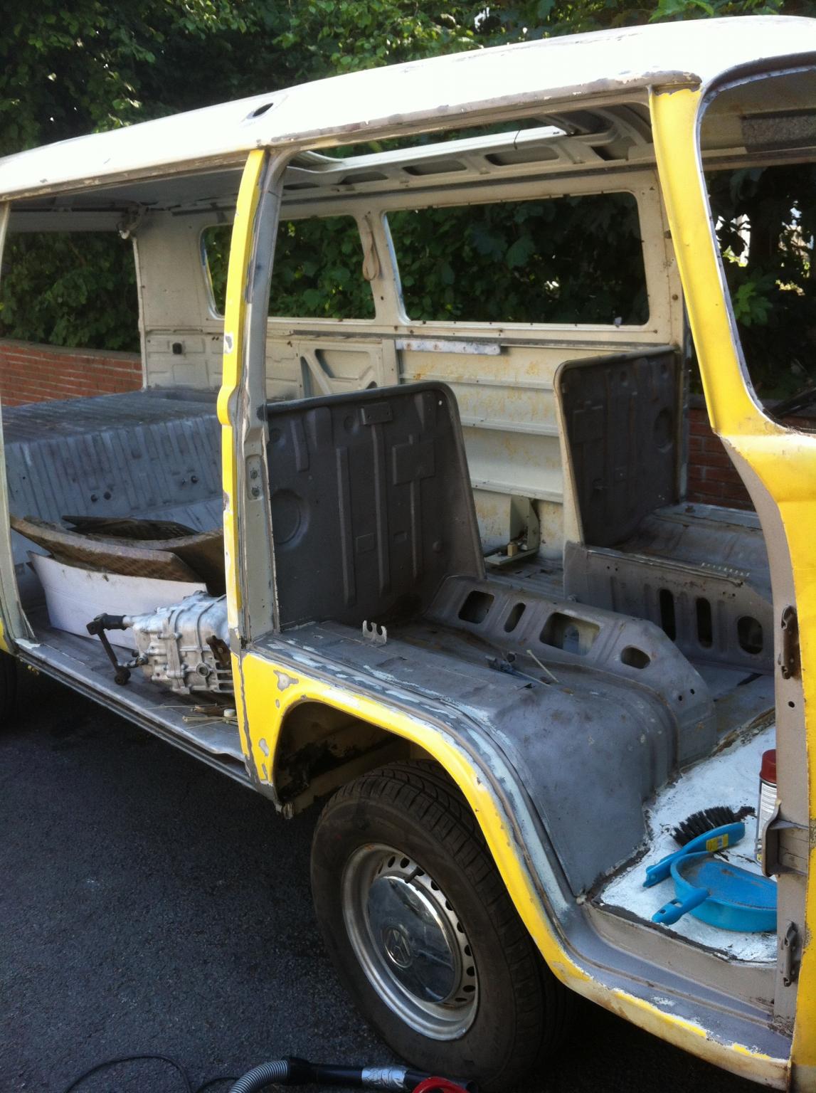

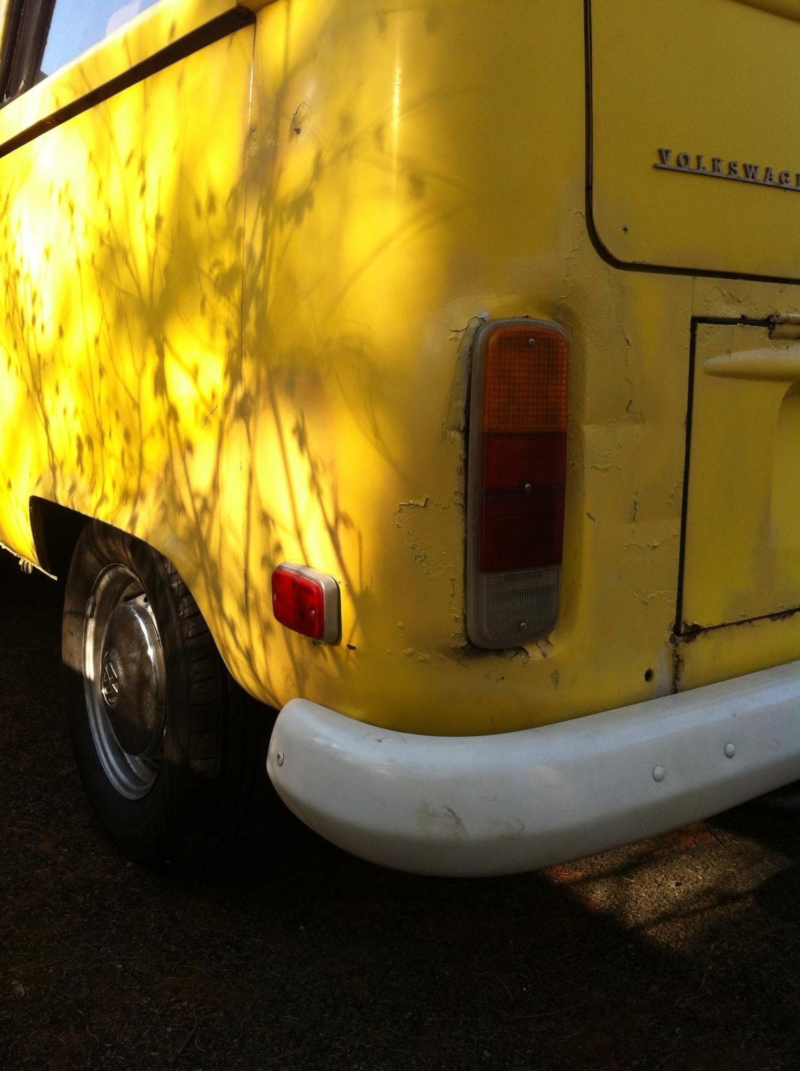

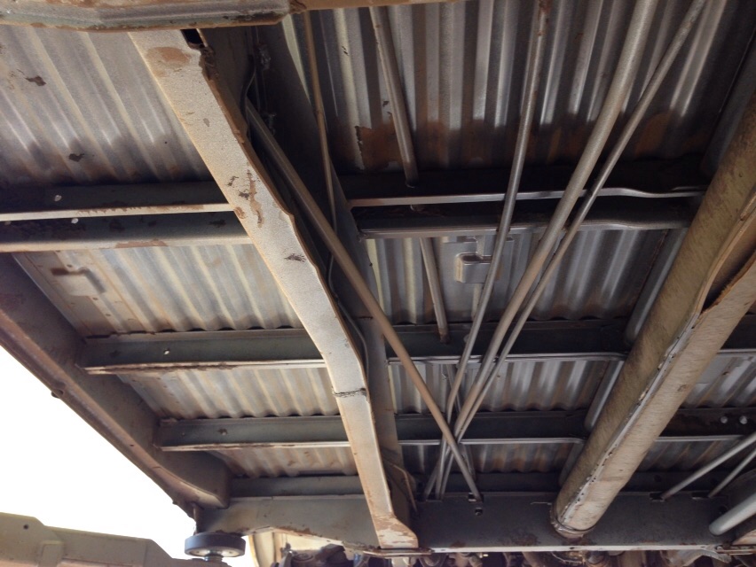

So liebe Freunde,
da es hier nun schon seit längerem still steht und ihr meinen Bus nichtmals kennt,dass
ich euch mal Bilder zeige.
Die Bilder sind bei der Ankunft gemacht wurden.
In der Zwischenzeit ist jedoch viel passiert.
Der Bus wurde von unten Trockeneisgestrahlt und alle anderen Roststellen wurden
Gesandstrahlt.
Die komplette Innenusstattung,sowie der Kabelbaum,Armaturenbrett etc wurden ausgebaut.
Da die A-Säule auf beiden Seiten ziemlich durchgegammelt ist,habe ich mich dazu entschlossen,diese und den durchgefaulten
Abschlusstträger zu ersetzen.
Den Fahrerboden haben die Amis auch schon geflickt,was richtig Sch...e aussieht,also muss der Boden auch weichen.

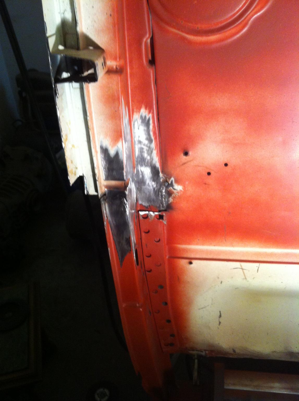

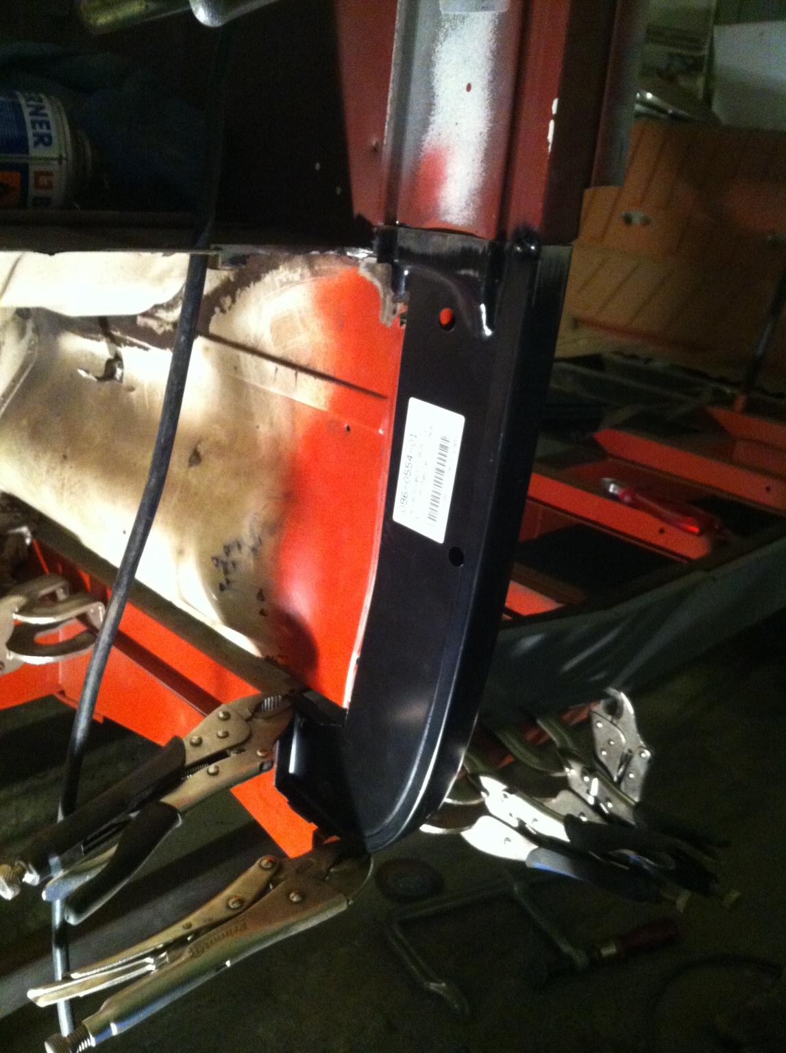

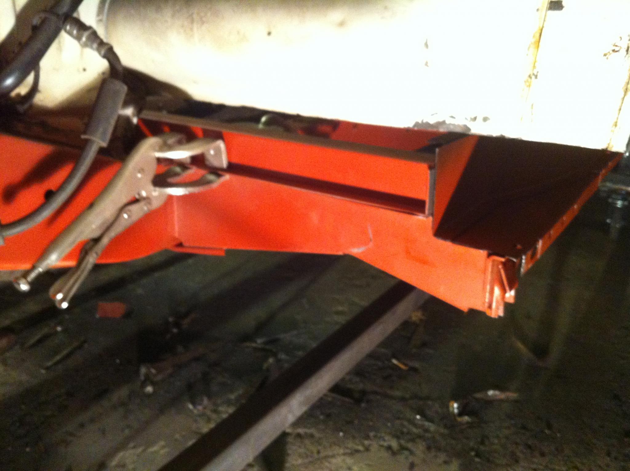

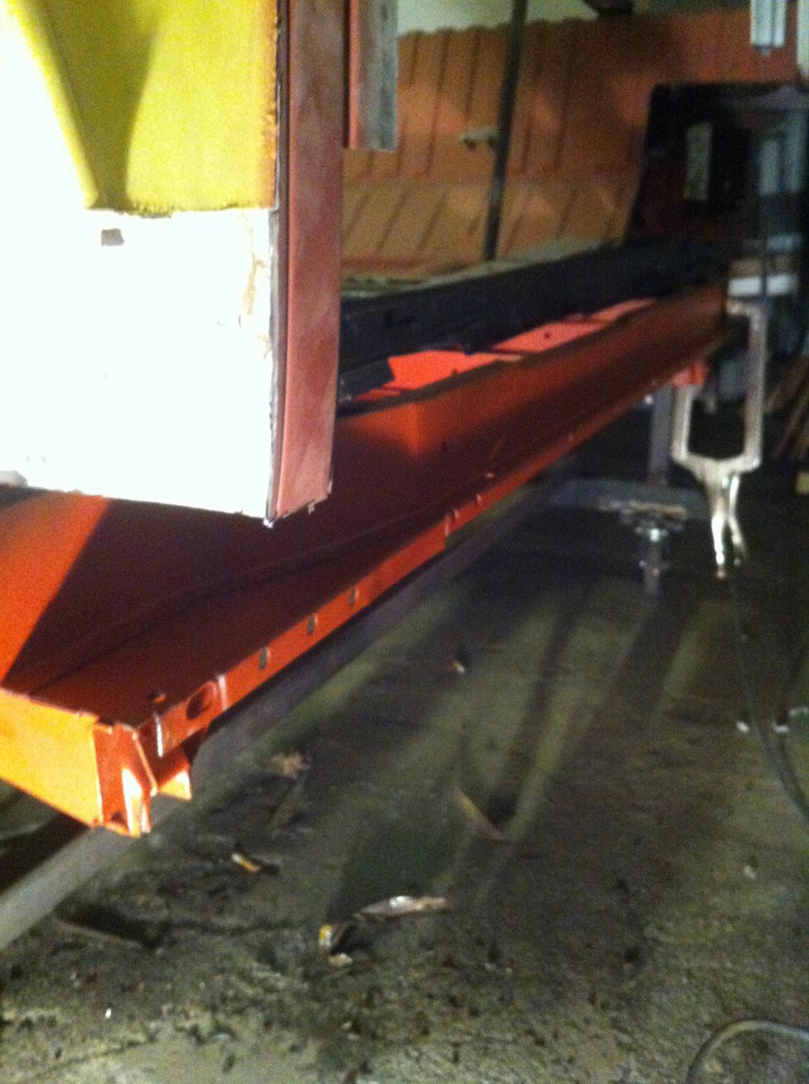

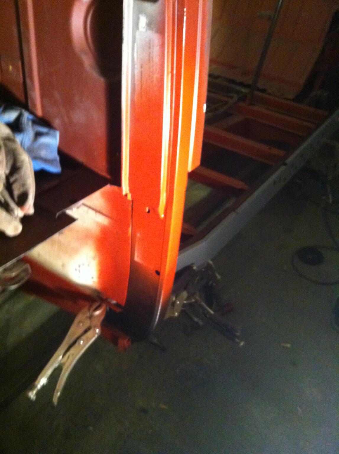

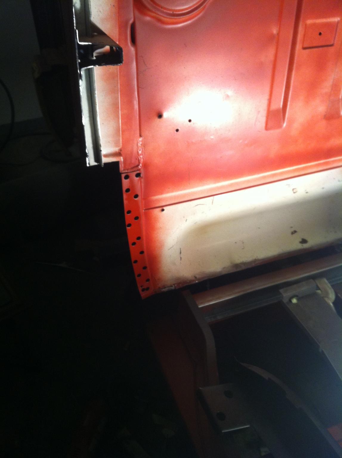

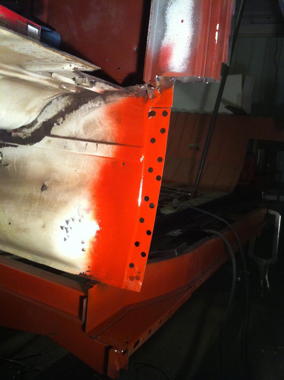

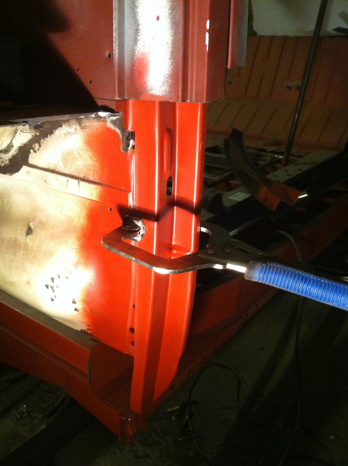

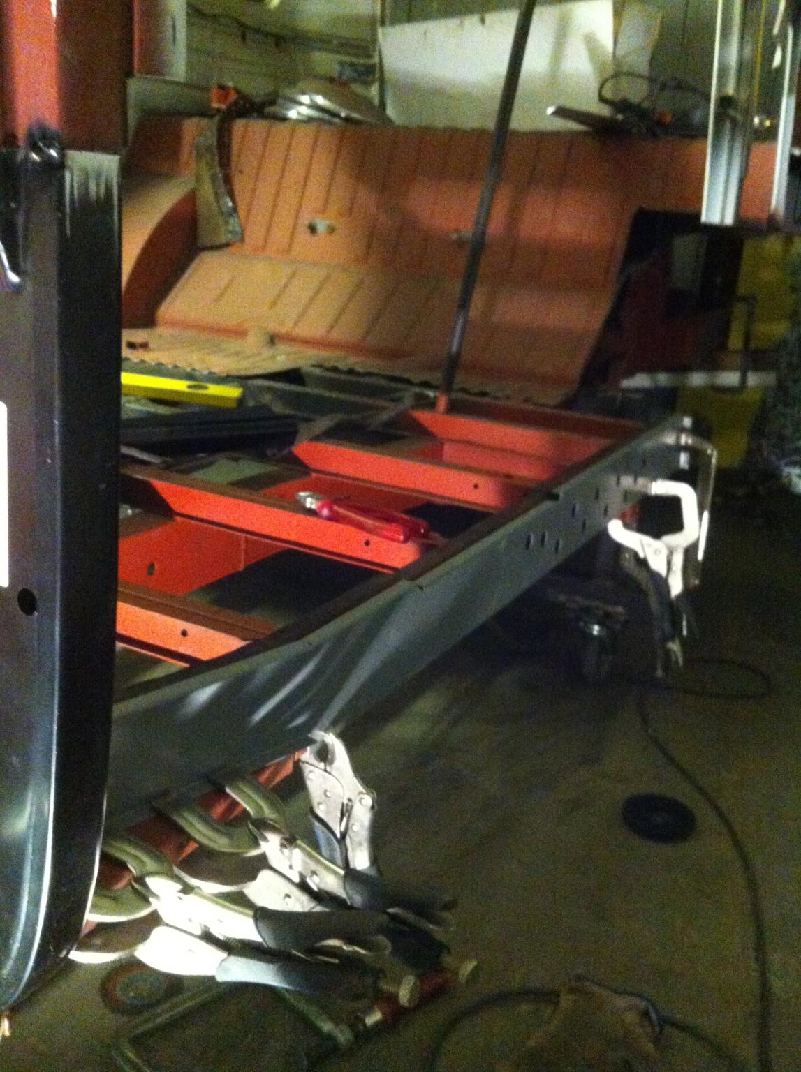

So liebe Gemeinde, es ist schon etwas her,dass ich mich hier gemeldet habe,doch am Bus ist in der Zwischenzeit so einiges passiert.
Ich habe den Radkasten links komplett entfernt und den angepasst..
Anschließend ging es mit dem vorderen Träger weiter, der direkt hinten den Sitzen liegt,der alte wurde entfernt und ein neuer angefertigt.
Desweiteren habe ich den kompletten Laderaumboden, sowie den linken Innenschweller entfernt und einen neuen Innenschweller inkl Verstärkungsblech eingeschweißt.
Danach ging es auch direkt an die linke B-säule und die Wagenheberaufnahme , alte entfernen und die neue anpassen,ausrichten, schweißen und verputzen.Ich finde das ist mir soweit ganz gut gelungen.
Von der B-Säule aus ging es direkt weiter zum vorderen linken Radhaus, welches ebenfalls komplett entfernt wurde.
Das neue Radhaus habe ich erstmal ausgerichtet.
Anbei sind ein paar Fotos.
Innenseite der neuen B-Säule angepasst
B-Säule entfernt
B-Säule entfernt
neue Wagenheberaufnahme links
Innenschweller links
BulliTyp89
Beiträge: 73
Registriert: 27.07.2014 00:10
Re: [BulliTyp89] Vorstellung u Resto VW T2ab Westy
Beitrag von BulliTyp89 »

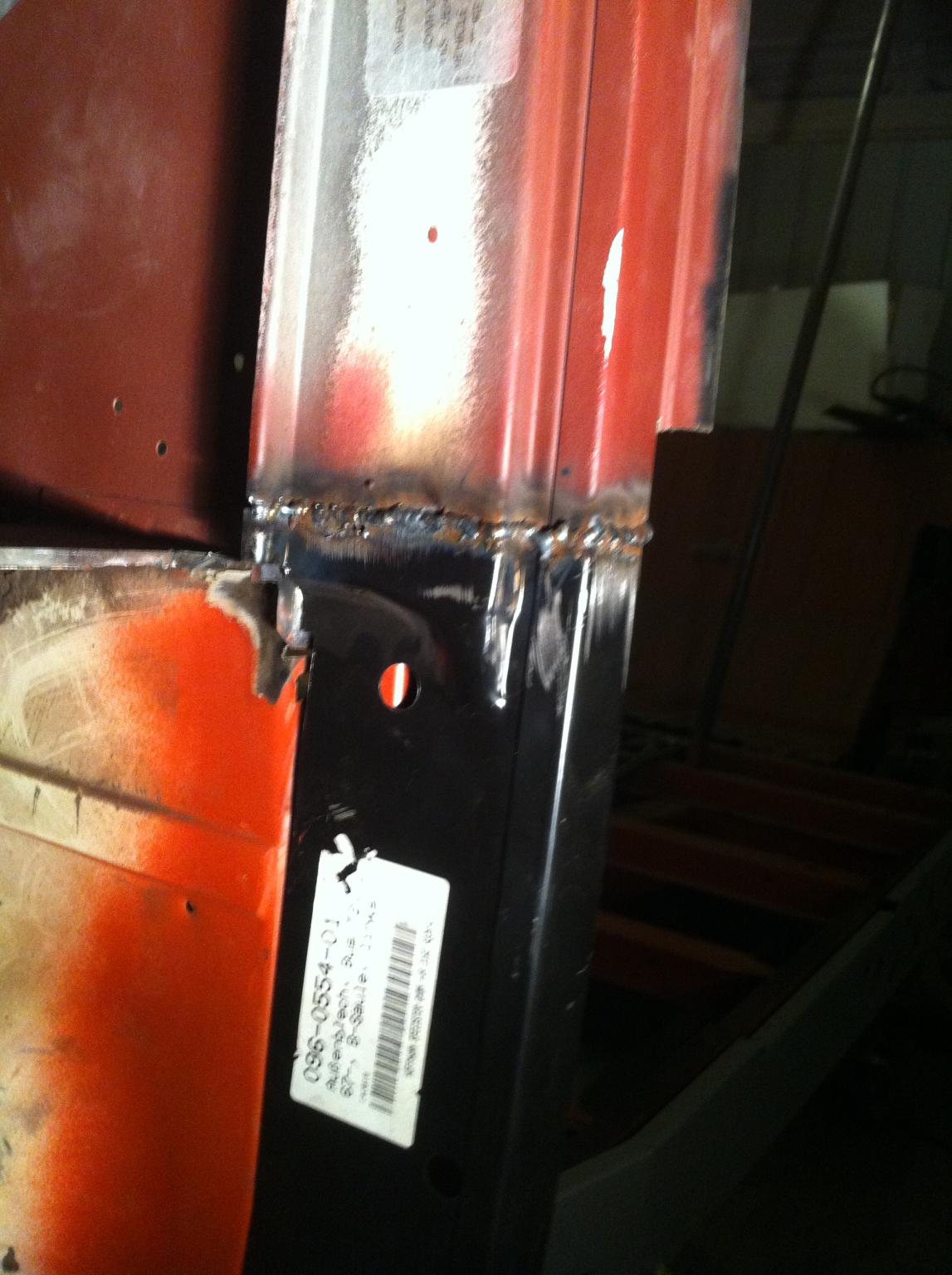

Leider sind die Bilder nicht in der Reihenfolge,sorry
geschliffen und grundiert
verschweißt
verschweißt
Außenblech der B-Säule anpassen
