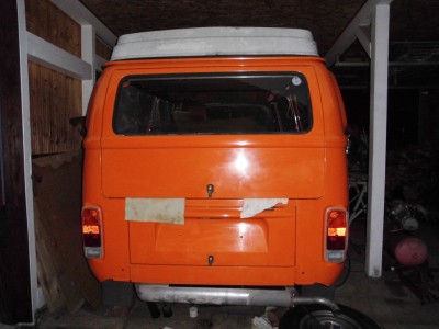

meinst du die 2 Löcher am Heck?
Heck T2b
Heck T2b
Hier hätte ich ein Bild, wo die Stoßstange weg ist. Dann sieht man es am besten.
Hab auch schon gesehen das welche in dem mittleren Blech ein Loch haben.
Das ist glaub ich nicht immer, vielleicht Baujahrabhängig.

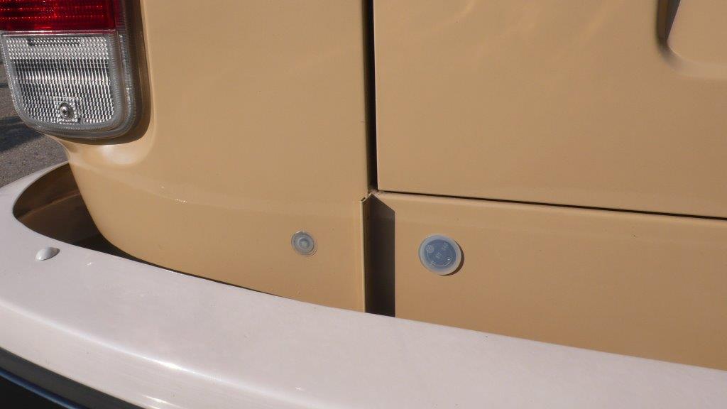

die Stopfen gibt's bei Olaf bus-ok :D
hier die genaue Postition
übrigens das 3. Loch hatte nur das 79iger Modell ab Werk :idea:

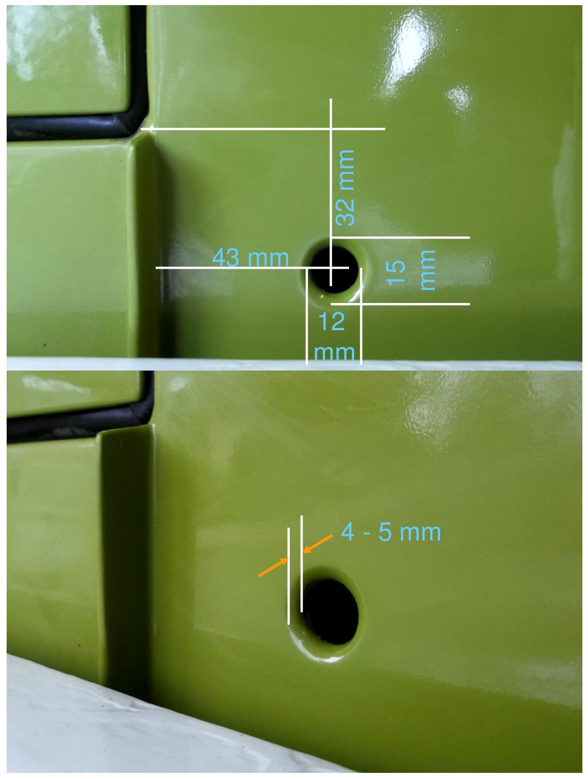

Entschuldigung dass ich diesen schon etwas älteren Thread hier wieder ausgrabe, aber ich habe eine ganz ähnliche Frage.
Der Vorbesitzer meines Bus (1976) hat offensichtlich Reparaturbleche ohne den beiden Löchern eingesetzt. Jetzt würde ich die beiden gerne wieder ins Blech bohren um den Längsträger und die E-Säule ordentlich konservieren zu können. Hat vielleicht irgendjemand von Euch die genaue Position der Löcher oder könnte sie für mich ausmessen? Nur nach dem Bild trau ich mir das irgendwie nicht zu bohren.

Re: Genaue Position der hinteren drei Stopfen
Hallo Christof,
Ich kann Dir die Maße vom T2 a/b geben und gehe davon aus, dass sie auch zum T2b passen.
Es wäre wohl ganz gut, wenn das noch jemand bestätigen könnte.
Quis hat geschrieben:Jetzt würde ich die beiden gerne wieder ins Blech bohren...
Naja, so einfach platt gebohrt ist da auch nicht wie Du auf dem Bild erkennen wirst. Ich wüsste jetzt nicht, wie man das bei einem eingebauten Blech so sauber hinbekommen könnte.
BTW: Die letzte Säule am Bus ist normalerweise die D-Säule, alles andere wären Sonderaufbauten. :wink:

Ich hatte gehofft, die Löcher wären einfach ins Blech gebohrt. Das schaut in der Tat bei eingebautem Blech nicht so einfach machbar aus.

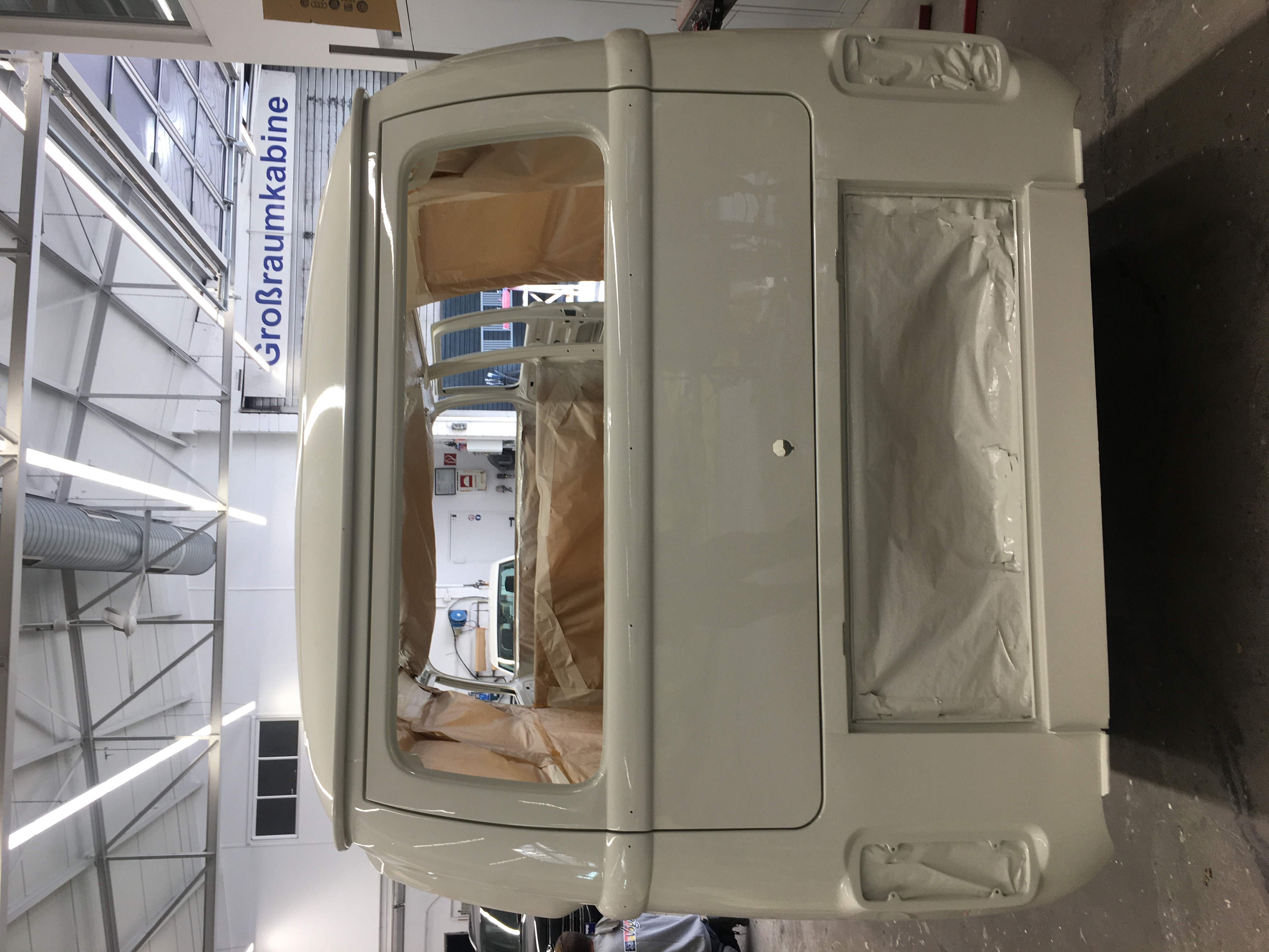

Wir haben auch unseren Westi gerade beim Lackieren, hatte gar nicht mehr an die beiden Löcher gedacht.
Hat jemand die schonmal nachträglich reingebohrt, macht das Sinn?
Jetzt hab ich noch die Chance, zumal unten der Bus noch in Leuchtorange lackiert wird.
Kann die oberen Maße im Bild von Norbert*848b jemand auch für den T2B bestätigen.
