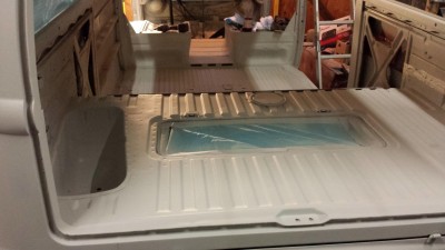

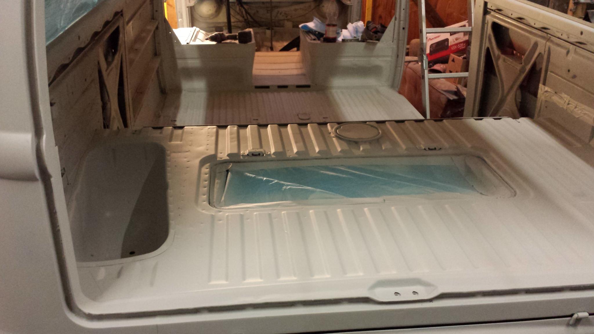

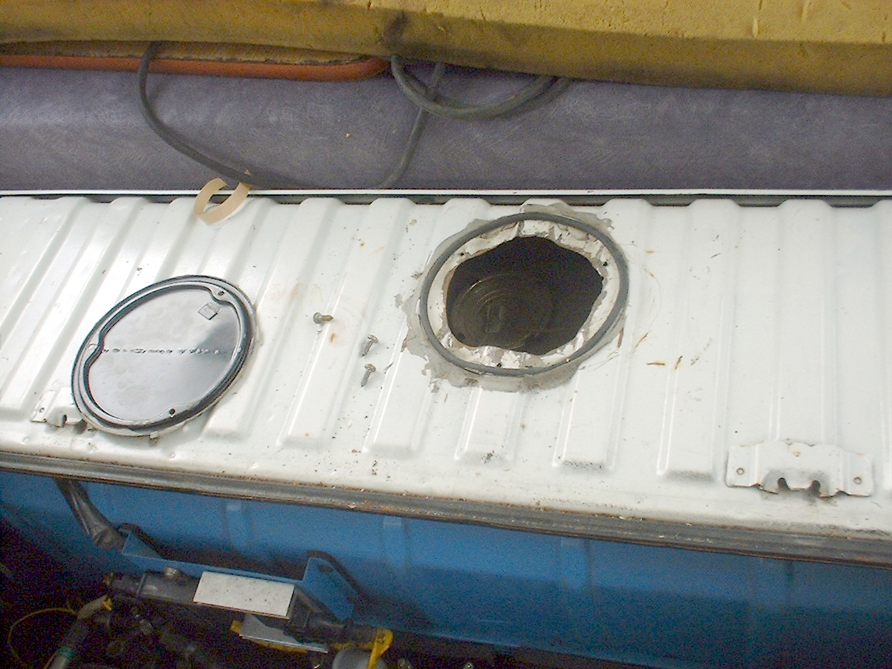

kann es sein, dass wir uns am Wochenende in Paaren/Glien kennengelernt haben und du von mir den Konstanter bekommen hast? Wenn ja, dann ist es schade, dass es nicht funktioniert und du wohl doch an den Geber ran musst. Ich hab noch ein altes Foto gefunden, wo ich den Deckel draußen hatte und man sieht, wo etwa der Geber sitz und wie tief. So kann man vielleicht abschätzen, wie tief man sägen kann oder mit ner Flex schneiden kann, ohne den Tank gleich zu zerstören. Es gibt sicherlich elegantere Lösungen, aber bei mir war das Loch schon bei Kauf drin und ich bin schon mal froh gewesen, dass es da war, da ich den Geber auch schon mal gewechselt hab und nicht den Motor rausnehmen musste dafür.
und hier noch mal ein neueres Bild , wo die Position auch ganz gut drauß hervorgeht:
schöne Grüße
Mani
