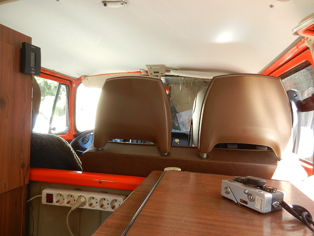

Sowas würde ich aber nur machen (mal abgesehen davon, das ich bedenken hätte, das bei einem Frontalaufprall die Trennwand das ausshält) wenn du in deiner Sitzbank Kopfstützen hast.
Das Vierkantrohr ragt ja über die Rückenlehne bzw. über die Schulter, um den Umlenkpunkt entsprechend herzustellen.
Wenn jetzt jemand auf dich drauf fährt, dein Kopf dann nach hinten knickt und (Murpphy's Gesetz) auf das Vierkantrohr schlägt, dann hast du zu dem Schleudertrauma auch noch eine Platzwunde oder schlimmstenfalls ein Loch im Kopf. :dagegen:

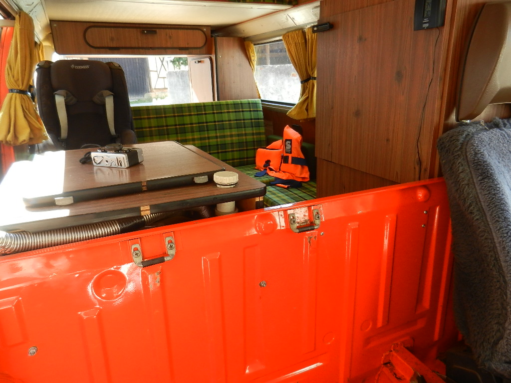

Knopf hat geschrieben:(Ex 9-Sitzer Kombi mit halbhoher Trennwand)
Wie sieht's denn hinter der Trennwand aus (Einbauten)?

boggsermodoa hat geschrieben:... Wie sieht's denn hinter der Trennwand aus (Einbauten)?
Helsinki-Ausstattung

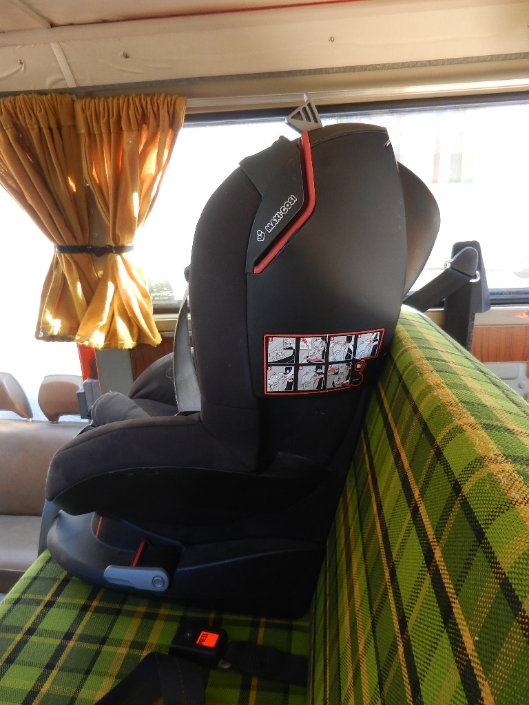

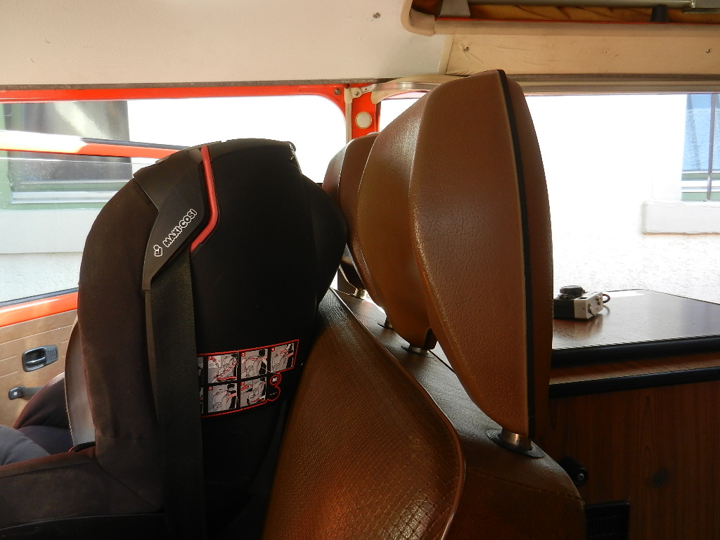

Beides, die vollschlanke Beifahrerin, oder der z.Zt. 6-monatige Frischling in der Babyschale, zumindest noch für diese Saison, oder die 3-jährige im Kinnersitz.
Ich habs probiert, die beiden Plastikdinger passen vorne gerade so nebeneinander. Mit 2 Kindersitzen (9-18kg) wirds dann zu eng!

Gurtauslass oben in der Lehne könnte man hinfrickeln, würde bei der Babyschale noch funzen, aber beim Kindersitz )9-18kg)
bzw. bei Grösse ab 1.70 sitzt der dann zu tief.

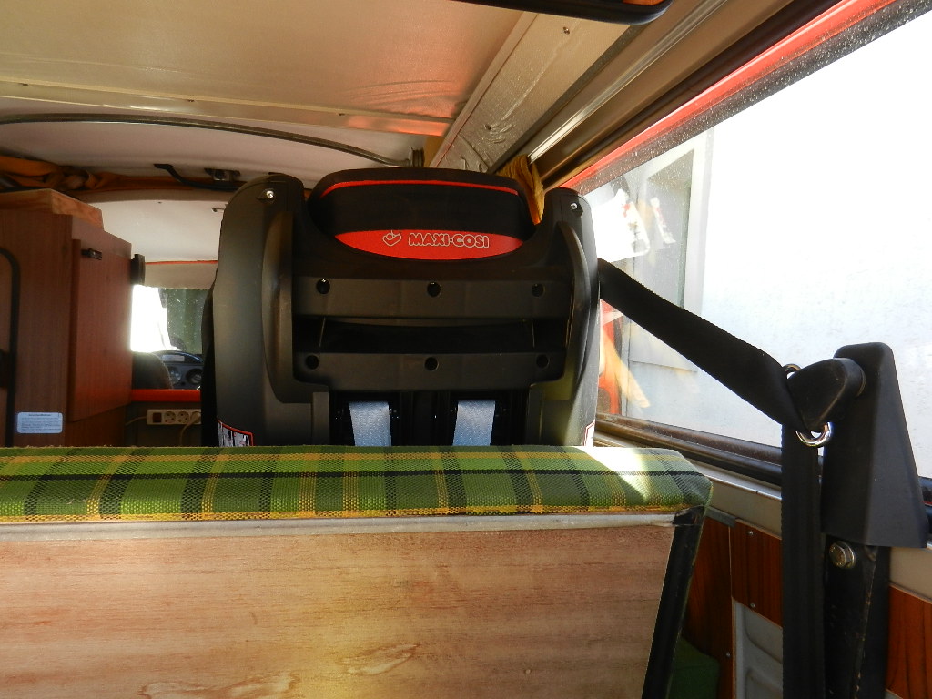

Hinten hab ich rechts nen orig. 3-Punktgurt aus meinem Jahrzehnte alten Teilefundus nachgerüstet, mittig ist der Beckengurt, links is nix.
5 Sitzplätze wurden 1980 beim Camperumbau (bei Westfalia) eingetragen - 3 vorne, 2 hinten.
Für die Kinners könnte ich hinten evtl. noch den linken vorhandenen 3-Punktgurt montieren wenn ich den Heckschrank ausschneide,
die brauchen ja noch keine Beinfreiheit.
Da aber hinten der Gurtumlenkpunkt für Kindersitze auch sehr tief sitzt, ist das Ganze auch eine eher instabile Angelegenheit.
