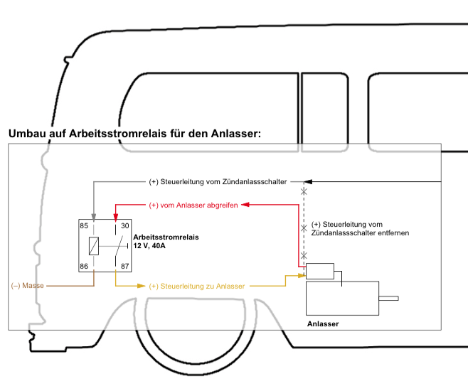

Ja, das Thema gab es hier schon einige male. Da der Anlasser meiner Betty öfters nicht starten mag möchte ich
ein Relais einbauen, da ich ziemlich sicher bin, dass es am mangelndem Strom vom Zündanlassschalter kommt. Neuer Anlasser bereits verbaut.
Würdet ihr den Strom vom Anlasser abgreifen und zum Relais führen oder direkt von der Batterie? Ist der Anlasserstrom abgesichert oder geht das dicke
Kabel direkt vom Pluspol zum Anlasser? Wenn da keine Sicherung dazwischen ist kann ich das Relais auch gleich direkt von Batterie mit Strom versorgen.
Relais möchte ich im Motorrad einbauen.
Hier mal die gewünschte Verkabelung: Die rote Verkabelung könnte wie oben beschrieben evtl entfallen und direkt von Batterie genommen werden.
Was meint ihr?
Viele Grüße, Sebastian

Laß uns hier mal Klemmenbezeichnungen einführen, um Konfusion zu vermeiden.
Klemme 30 = BatteriePlus
Klemme 50 = Steuerleitung um den Magnetschalter zu aktivieren
Unter dem "Arbeitsstrom" des Anlassers würde ich den Strom für den Elektromotor verstehen. Der kann gerne mal dreistellig werden, fließt direkt und ohne jede Sicherung über's Batteriekabel und da willst du bestimmt kein Relais dazwischen haben. Du willst stattdessen den Strom für den Magnetschalter auf kürzerem Weg leiten, deshalb das Relais.
Diese Schraubverbindung M8 am Magnetschalter ist eigentlich der wichtigste Knoten in der gesamten Anlage, denn dort wird auch der Ladestrom von der LiMa eingespeist. Das ist deine Klemme 30 und du kannst dort den Strom für den Magnetschalter genau so gut abzweigen wie vom Pluspol der Batterie. Ich würde es vom Einbauort des Relais abhängig machen und würde das Relais wohl lieber schmutzgeschützt im Motorraum unterbringen als es unterm Wagenboden anzuschrauben. Eine Sicherung brauchst du nirgends.

Hallo Sebastian,
ich habe diese Aktion letztes Jahr hinter mich gebracht (und mich danach geärgert, dass ich das nicht schon früher gemacht habe).
Den geringsten Umbauaufwand hast Du, wenn Du das Relais unmittelbar in die Nähe des Anlassers setzt. Der Nachteil dabei: die Platzverhältnisse da unten sind ekelig und Du musst das Relais hermetisch dicht kriegen. Doch die ganze Vorbereitung kannst du ja vorher in aufrechter Haltung machen und musst nur noch zum Befestigen und zum Anschluss der Kabel unters Auto kriechen.
Ich setze dabei voraus, dass das fingerdicke (unabgesicherte!) Kabel von der Batterie zum Arbeitsstromanschluss des Anlassers in Ordnung ist (Klemme 30). Sonst macht der Umbau ja auch keinen Sinn. Von dem habe ich den Strom für den Arbeitskontakt des Relais‘ abgezapft (6 qmm). Die andere Seite des Kontaktes geht an das Einrückrelais (Klemme 50, 6 qmm).
Den Schaltstrom für das Relais holst Du vom bereits existierenden Kabel vom Zündschloss. Das ist mit 4 qmm zwar reichlich überdimensioniert, aber das stört ja nicht. Auf der anderen Seite führst Du es an Masse (dünnes Kabel).
Du brauchst also keine neuen Leitungen zu ziehen und kannst das Ganze im Problemfall schnell wieder in den Originalzustand zurückrüsten.
Das Relais muss deutlich mehr als 40 A aushalten können. Ich habe 70 genommen und das scheint gut zu funktionieren. Die Relais‘ haben normalerweise 9,5 mm-Kabelschuhe und nicht die üblichen 6,3er.
Wenn Du magst, kannst Du gleich noch eine Sicherung in den Strang zum Einrückrelais einfügen (auch wenn es nicht wirklich wichtig ist). 30 A dürften zu wenig sein, zumindest in der Anzugsphase des Ankers. Ich habe 40 A genommen, das hat bis jetzt gehalten. Für solche Ströme empfiehlt sich eine Streifensicherung.
Das ganze Zeug samt Innenverkabelung habe ich in einer wasserdichten Alubox untergebracht und diese - mit verrenkten Fingern - neben dem Anlasser montiert. Als einziges zusätzliches Kabel führt eine dünne Masseleitung an die Karosserie.
Wenn Du das Relais in Dein Motorrad packst
, kommst Du um einige zusätzliche Leitungen und Übergangsstellen nicht herum (und ich bin nicht einmal sicher, ob das Arbeiten im Motorraum mit weniger Verrenkungen verbunden ist).
In Deinem Schaltplan habe ich noch nicht verstanden, wie das Relais mit Plus für den Arbeitskontakt versorgt wird. Die Verbindung zum Zündschloss fällt ja weg.

Hallo Sebastian,
zwei kompetente Antworten hast Du ja schon. Ich bin mir nun unsicher, ob es noch einer dritten bedarf. Trotzdem darf ich einmal meine Gedanken niederschreiben.
Wie bereits angemerkt wurde, sollte unmissverständlich beschrieben / erläutert werden. In der Elektrotechnik am PKW bieten sich Schaltpläne mit Klemmenbezeichnung an.
Hier ein Beispiel:
http://www.volkszone.com/VZi/showthread.php?t=463180
Im übrigen ist mir die Ausführung des hier angebotenen, fertigen Satzes zu sparsam ausgelegt. Angefangen beim Leiterquerschnitt, das Relais und natürlich auch die Sicherung. Quetschverbindungen sind bei mir sowieso verpönt, aber es scheint (erst einmal) funktioniert zu haben wie ich nachlesen konnte.
Natürlich ist es wichtig, ein hochwertiges Relais zu nehmen, was genügend stabile Kontakte hat, die auch nicht (selbst nach einiger Betriebszeit) zum "verkleben " neigen.
Da wäre dann Bruch vorprogrammiert, wenn der Anlasser "eingespurt" bliebe. Da ist zwar ein Freilauf eingebaut, der versteht aber auch nicht unendlich viel Spaß.
Deswegen empfehle ich gern Relais von Nagares oder auch sonstige 70 A Relais namhafter Hersteller.
Das hatte ich bei meinem Bus einmal messtechnisch nachvollzogen und als Hauptübeltäter den Schalter selbst ausmachen können. Nach Austausch dieses Teils und putzen von Kontakten im Stromweg war es wieder gut. Das "Hot Start Relais" hat mit Sicherheit den Vorteil, einen neuen Schalter dauerhaft zu schonen und einen bestehenden (angeschlagenen) weiter nutzen zu können. Das Schalten starker Induktivitäten wie hier beim Magnetschalter "frisst" Kontaktmaterial! Deswegen unterliegen Schalter für solche Anwendungszwecke einem natürlichen Verschleiß (ich erinnere nur an die Unterbrecherkontakte für die Zündung).
Ich persönlich favorisiere die Einbauvariante im Motorraum und nutze das auch zum Vorteil für Service und "Notstart". Die Montage ist zwar etwas aufwändiger, man muss halt Kabel verlängern und vor allen Dingen sorgfältig isoliert in den Motorraum führen. Die Montage dürfte lt. beigefügtem Plan und den bereits ergangenen Hinweisen eineindeutig sein. Ggf. eingesetzte Sicherungen sind zudem einfacher zugänglich. Falls es dazu noch Fragen gibt, dann bitte kurzerhand melden.
Konzept Service und "Notstart":
Das Kabel von Klemme 87 des Relais geht ja auf die Klemme 50 vom Magnetschalter. Falls nun etwas am "Hot Start" Relais fehlerhaft sein sollte, braucht man nur vom Motorraum her die Klemme 87 abzuziehen und an Plus der Batterie zu halten und schon dreht der Anlasser durch. Zündung einschalten nicht vergessen, Gang raus und vorsichtshalber Handbremse "anknallen". Auch beim Kompressionstest hat sich diese Verfahrensweise bestens bewährt, man kann das Kabel sogleich abnehmen wenn man beobachtet hat, dass der Maximalwert erreicht wurde. Bei dieser Messung braucht die Zündung natürlich nicht eingeschaltet werden und ist auch gar nicht wünschenswert, wobei Gang raus und vorsichtshalber Handbremse "anknallen" weiterhin Gültigkeit haben.

Hey Ho! Danke für die kompetenten Antworten! Diese kamen während ich unterm Bus lag ...
Ich habe das Relais nun im Motorraum (nicht im Motorrad) verbaut und es scheint gut zu funktionieren. Ich habe mir den Strom vom Anlasser geholt (Klemme 30),
wollte das zusätzliche Bauteil auch in ein paar Jahren definitiv dem Anlasser zuordnen können.
Es funktioniert!!!
Natürlich habe ich alles schön mit Crimpzange, guten Kabelschuhen und Schrumpfschläuchen gemacht. Soll ja kein Pfusch sein. Das durchziehen in den Motorenraum
hat ganz gut geklappt und ich habe da die Möglichkeit noch einen Motorstartknopf im Motorraum nachzurüsten und es war mir sympathischer das ganze im Motorraum zu haben als unterm Bus. Jetzt wird erst mal geguckt ob das Anlasserproblem nochmal auftaucht. Ich hoffe nicht.
Danke für den Tipp mit den min. 70A, da werde ich noch ein anderes besorgen. Jetzt verbaut habe ich eine Hella 40A ... Und den Zündanlassschalter werde ich über kurz oder lang auch noch tauschen, aber wenn er jetzt funktioniert werde ich wohl eher zu faul sein
Was mich bei der Montage aber erstaunt hat, vielleicht habt ihr die Aufklärung parat:
- Beim Stromanschluss beim Anlasser (Das fette Kabel direkt von Batterie, +) war bereits ein anderes Kabel mit dran. Auch fett. Ist das das von Clemens genannte Kabel für Batterieladung durch LiMa?
- Beim Anschluss des Zündanlasskabels (das von vorne kommt) war ebenfalls ein weiteres dran. Das habe ich jetzt dort einfach drangelassen. Was könnte das für ein Kabel sein?

SebastianT2a hat geschrieben:Was mich bei der Montage aber erstaunt hat ...
... vermutlich nicht. Das sollte erst so bei den späteren T2's der Fall sein. Wie sieht Dein + Pol von der Batterie aus, da sollte bereits ein 6² rotes zum Regler (B+) führen.SebastianT2a hat geschrieben:- Beim Stromanschluss beim Anlasser (Das fette Kabel direkt von Batterie, +) war bereits ein anderes Kabel mit dran. Auch fett. Ist das das von Clemens genannte Kabel für Batterieladung durch LiMa?
Bei Dir sollte neben dem 25² Batteriekabel am Magnetschalter ein rot/weißes mit 6² nach vorne gehen was dann als Kabel 30 auf der Sicherungsleiste endet.
... das sollte als Klemme 50 auf den Diagnosestecker (oranger Kreis mit Bezeichnung des Kontaktes am Diagnosestecker) gehen.SebastianT2a hat geschrieben:- Beim Anschluss des Zündanlasskabels (das von vorne kommt) war ebenfalls ein weiteres dran. Das habe ich jetzt dort einfach drangelassen. Was könnte das für ein Kabel sein?
Woher ich das weiß und habe? ... ganz einfach, ein Blick in den Verdrahtungsplan und ich weiß (meistens) Bescheid.
http://www.thesamba.com/vw/archives/inf ... _fixed.jpg

Na, dann ist es hier ja fast schon zum Workshop "Arbeitsrelais nachrüsten für Anlasser" bei Startschwierigkeiten geworden!
Gerade von der "Probefahrt" zurück mit einigen Stops und bis jetzt hat sich das Problem erledigt
