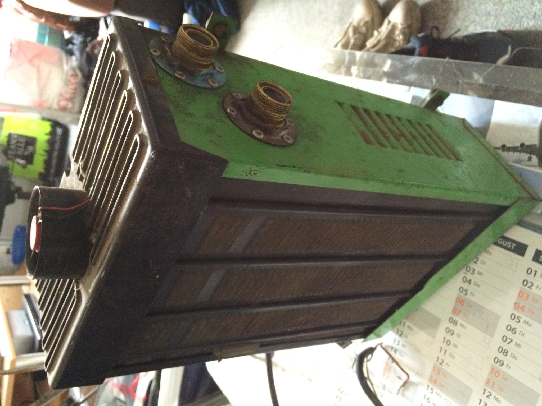

Hallo!

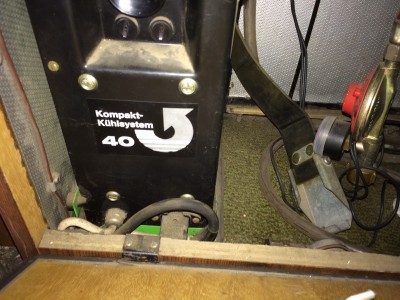

Habe heute diesen Kasten in meinem Bus gefunden ;)
habe leider kein besseres Bild, aber weiss jemand was es damit auf sich hat? Ist das für die isolierte Kühlbox oder den Innenraum?
Internet recherche hat irgendwie auch nichts ergeben...
Re: Kompakt Kühlsystem 40?
Gehört der Aufkleber überhaupt da drauf?
Nicht daß das irgendein Spannungswandler-Ladegerätdingens ist.

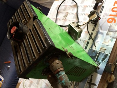

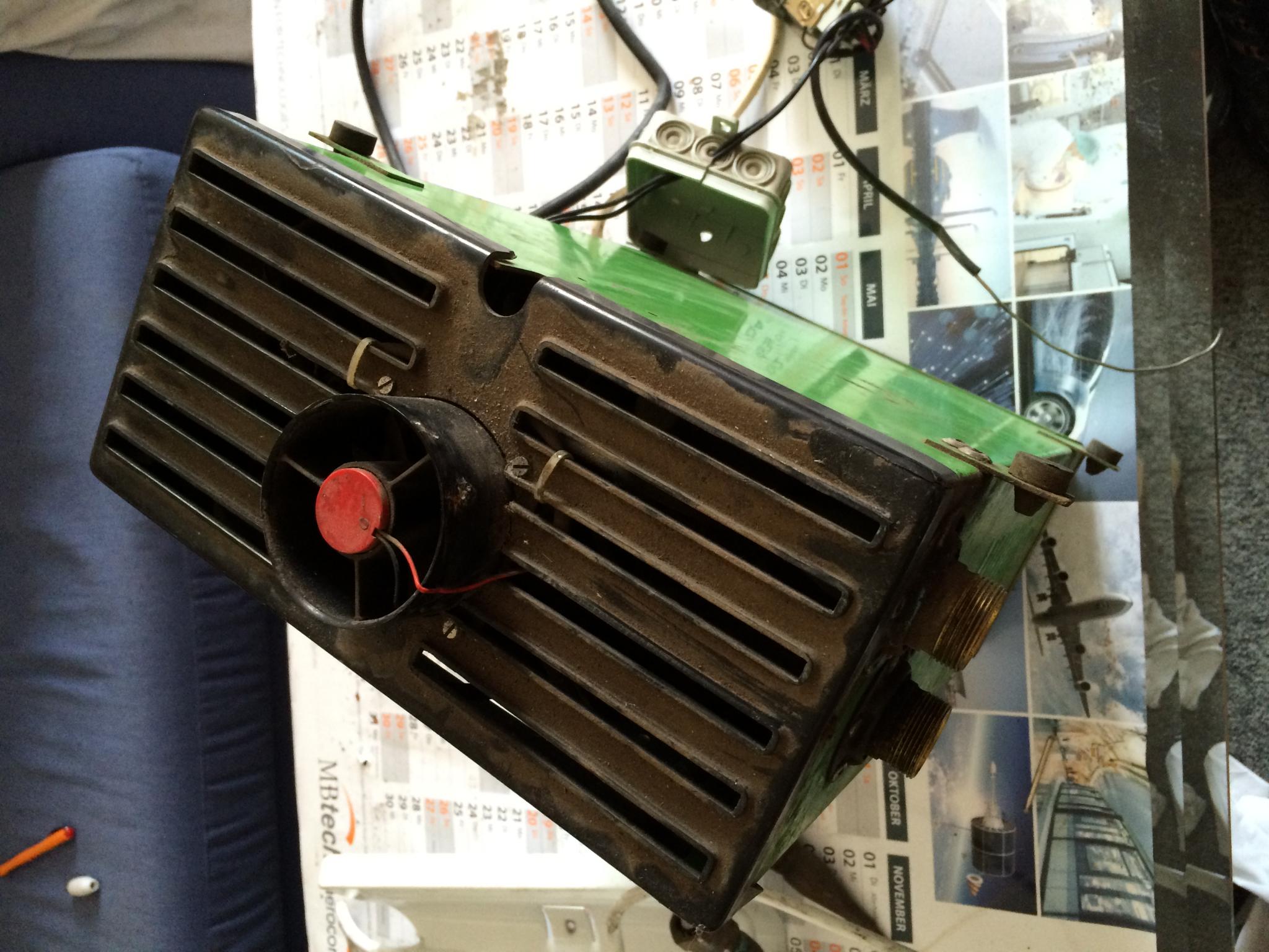

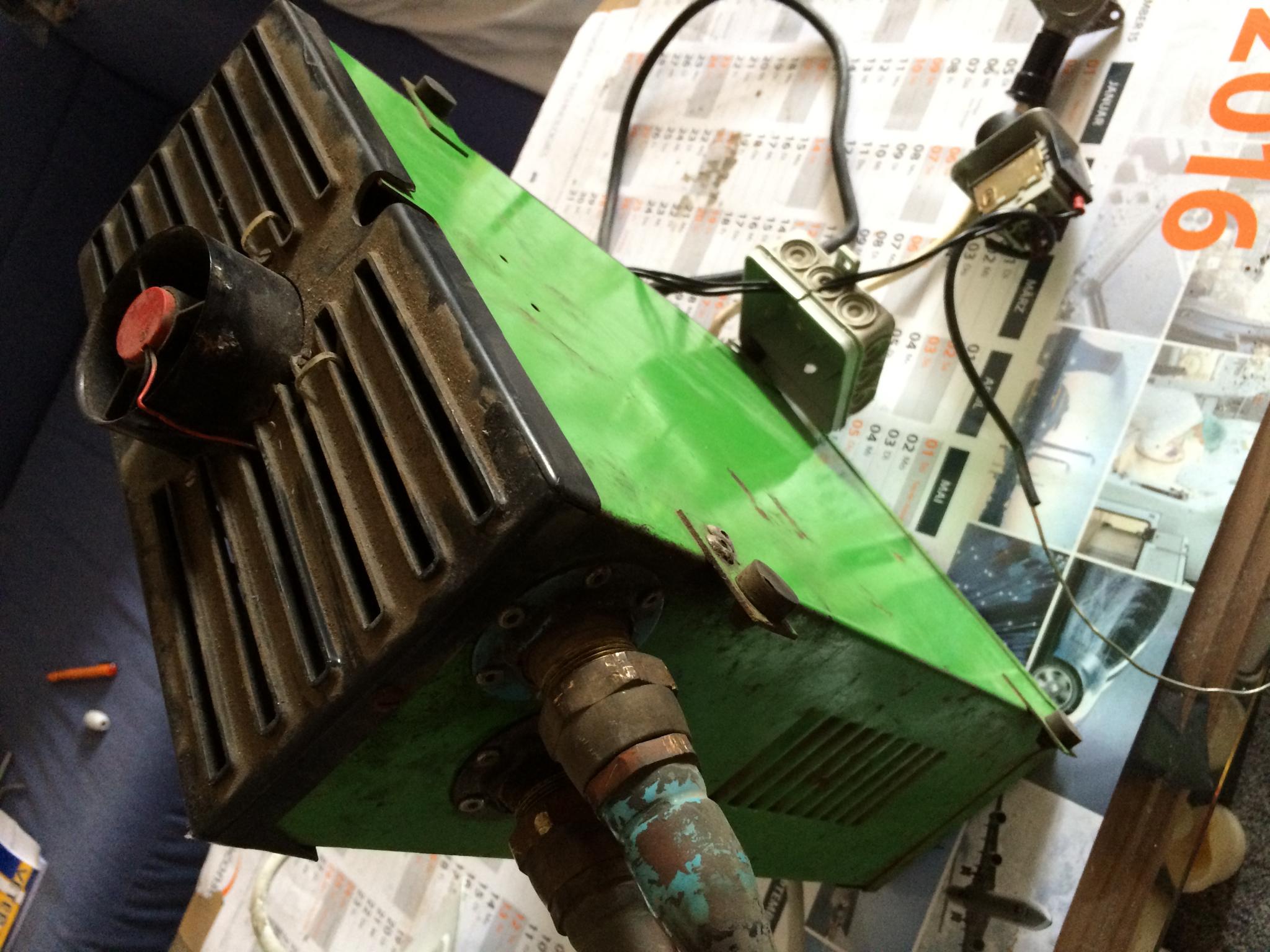

hab das ding nun ausgebaut.
ist ein kühlkompressor, läuft auch noch.
was ist so eine gerätschaft denn wert? im internet finde ich gar nichts...
hier weitere bilder:

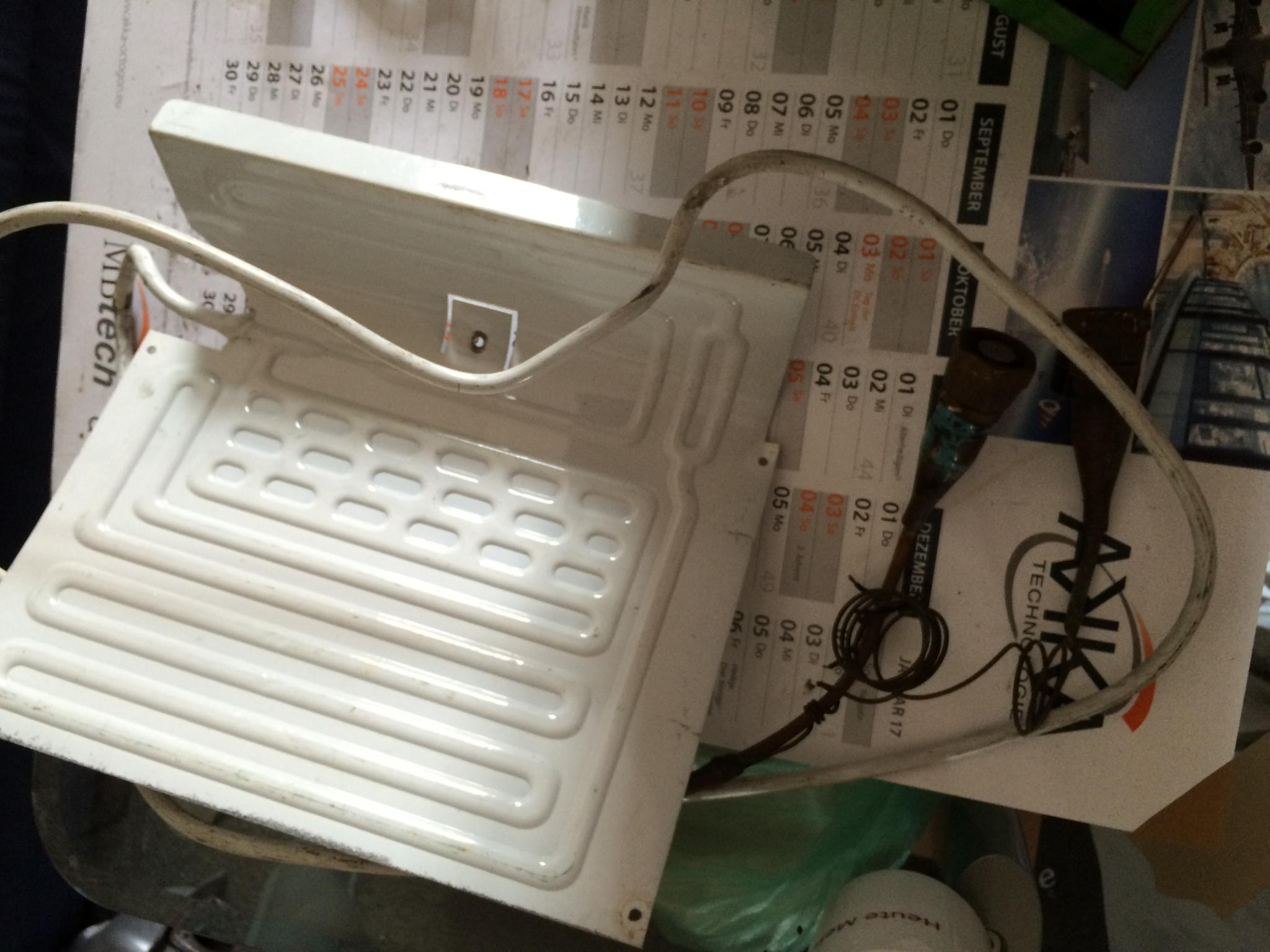

Anhand der Bilder ist dies ein Kühlkompressor mit Verdampfer für den Kühlschrank. Damit kann z.B. eine Eisbox umgerüstet werden. Als Preisorientierung habe ich kurzfristig nur Preise für neue Danfoss-Kompressoren gefunden, welche von mehreren Herstellern verwendet werden. http://www.segelladen.de/Inhalt-untergr ... mpfer.html

Laut Google scheint aus dem Bootsbereich zu kommen "Kühlschrank mit Kompakt-Kühlsystem 40 über 12 V und 220 V"
Der Schalter AC steht für zwar für AirCondition - die Bauteile reichen aber nur für einen Kühlschrank...
stark unterdimensioniert für eine Klimaanlage...
Für eine Kühlschrankbauteil aber schon wieder recht groß gegenüber modernen Waeco & Co anlagen.
Und gegenüber originalem fehlt der praktische langfristigere autarke Betrieb mit Gas.

kannst Du auf dem Gerät irgend einen Herstellernamen finden? Eventuell Cramer oder Engel?
Ich hatte in den 70er Jahren mal ein sehr ähnliches Gerät im Bus, jedoch mit Festanschluss der Verdampferleitungen, Du hast Kupplungen. Vielleicht ist Deines der größere Bruder von meinem. Meins hieß, glaube ich, Einbaukühlsystem E 100 und lief mit 12 und 220 V, war also ein Schwingkompressor und kein Absorber.
Ich habe das System nach ein paar Jahren ausgebaut, weil es mir zu groß und zu ineffizient war. Verglichen mit den heutigen Geräten war es eher ein Heizgerät und ich musste damals wegen der Kühlluftzufuhr Öffnungen in die Seitenwand schneiden (siehe Avatar). Inzwischen habe ich ein modernes Aggregat drin, das viel kleiner und leichter ist und nur einen Bruchteil des Stromes zieht. Die Löcher in der Seitenwand sind auch wieder zu.
Ich fürchte, da werden die Käufer nicht Schlange stehen, doch vielleicht ist es für jemanden interessant, der für sein defektes System einen Ersatzkompressor braucht.

Herstellernamen oder gar ein technisches Schild konnte ich nicht finden..
Das Ding läuft auch mit 12V/Gas/220V.
Der Vorbesitzer hatte damit einen kleinen Kühlschrank in der seitlichen Sitzbank vom Helsinki gebastelt.
Danke für die ganzen Infos von euch, hat mich wirklich weitergebracht.

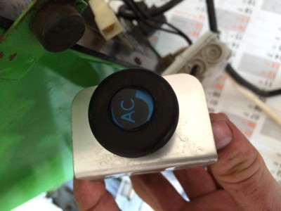

Ist der AC Schalter vom Bus oder gehört der eher zum Kühlkompressor?
Ich setz das Ding evtl die Tage mal bei Kleinanzeigen rein, gegen Höchstgebot...
Oder jemand von euch hat Interesse ;) :unbekannt:
Beiträge: 6671
whiley hat geschrieben:Ist der AC Schalter vom Bus oder gehört der eher zum Kühlkompressor?
Kein Ahnung - von VW ist er nicht:
http://www.vw-t2-bulli.de/index.php?de-airconditioner
