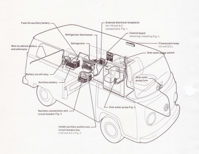

Hab ich auch so in Erinnerung ohne das ich solch eine Ausstattung jemals tatsächlich zu Gesicht bekam. So wie ich das nachvollziehen kann, hat man die 110 V auf 12 V heruntertransformiert und gleichgerichtet. Musst mal genau nachschauen, was man bei Dir so für Komponenten verbaut hat. Wenn dem so ist, dass der Kühlschrank in Wirklichkeit auch nur mit 12 V betrieben wird, sollte sich eine passende Stromversorgung finden lassen. Es wäre nämlich totaler Unsinn die 230 V auf 110 V zu bringen, obwohl man so ein Teil für ca. 100 Euronen erstehen könnte, braucht aber zusätzlich Platz und Belüftung. Dann lieber gleich soetwas vergleichbares einbauen und Geld sparen: http://www.weldingtool.eu/kfzspannungsw ... wgodQEcFSA
Hier noch in Ergänzung die Reparaturanweisung für den (amerikanisch / kanadischen) Campingwagen, welche auch auf die elektrische Versorgung eingeht und für Dich nützlich sein sollte:

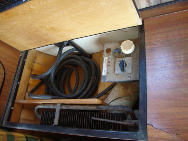

so habe ich das auch in Erinnerung, dass bei den US-Fahrzeugen original nur eine 12V Heizpatrone für den Kühlschrank verbaut wird und dementsprechend für 110V ein Netzteil eingebaut ist.
Ich denke das einfachste wird sein, dieses Netzteil durch ein passendes Leistungsstarkes Batterieladegerät für 230V zu tauschen und ggf. eine Zweitbatterie für den Campingbereich einzubauen, welche Tiefentladungsfest ist. Ansonsten kann es passieren, dass du mit defekter Batterie (aber immerhin kühlen Bier) darstehst.
Bei den Fahrzeugen z.B. für den Deutschen Markt, hat der Kühlschrank sowohl eine 12V als auch eine 230V Patrone (oder eine Kombi-Patrone mit zwei unterschiedlichen Wicklungen).
Bei Versorgung über 230V lässt sich die Kühlleistung über einen Regler regeln. Die Versorgung mit 12V hingegen ist nur bei laufendem Motor möglich (geschaltetes Relais über Generatorkontrollleuchte) und lässt sich nicht regeln. Eignet sich aber bestenfalls dafür die Temperatur während der Fahrt zu halten, wenn der Kühlschrank vorher (mit Ladung) über Gas oder 230V heruntergekühlt wurde.
Heizpatronen für 230Vkann man noch kaufen, diese sind aber für andere Kühlschrankmodelle von Electrolux/Dometic gedacht. Eventuell passen diese aber auch so. Die Patronen werden einfach in ein Röhrchen gesteckt, welches am Verdampferrohr angeschweißt ist.

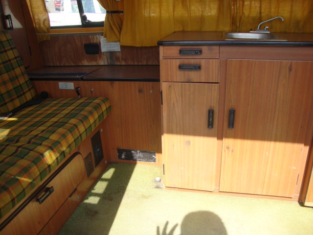

12Volt - 110 Volt Umschalter - Links Kabel mit Stecker gleich für Aussendose
Mein Innenraum ( wird derzeit restauriert )

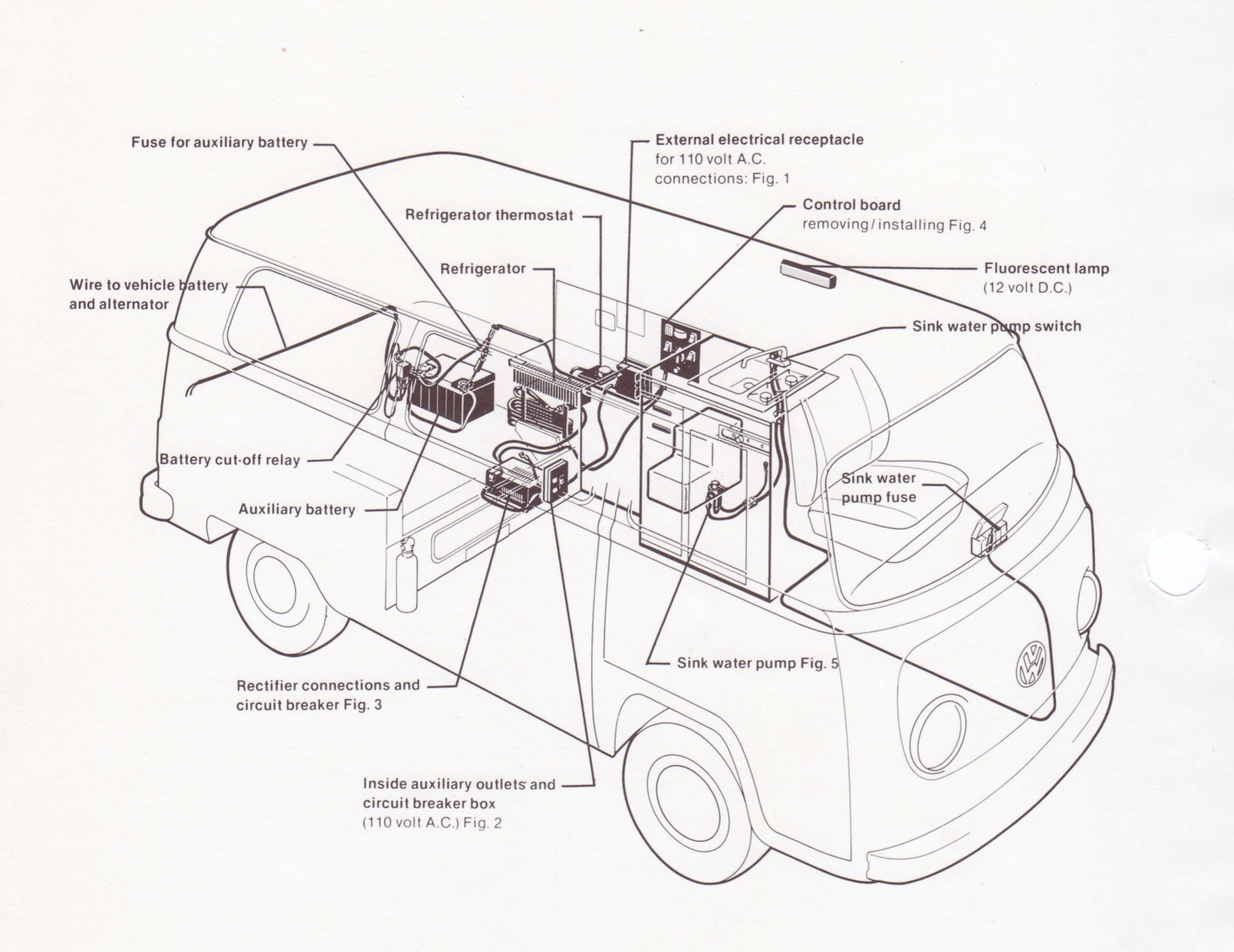

So war das USA Modell - Im Kanada Modell fehlt das Controlboard

Ja, es handelt sich um einen Westfalia Ausbau. Und ja, die Kühlbox bietet tatsächlich die Möglichkeit zwischen 110V und 12V umzuschalten und hat unten in der Klappbank zwei Steckdosen und rechts ein Hauptschalter . Ein Kontrollbord über der Kühlbox ist jedoch nicht vorhanden. Gleichzeitig ist für den Kühlschrank extra eine zweite Batterie auf der linken Seite im Motor verbaut. Das Fahrzeug stammt aus Kanada.
