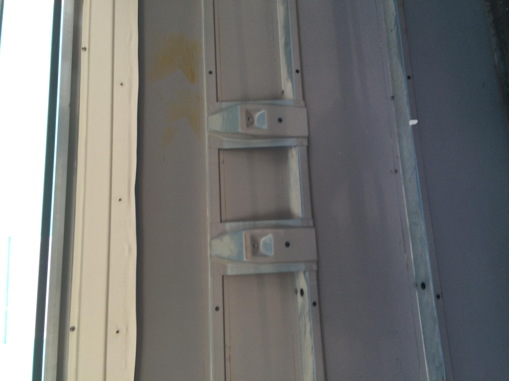

habe heute die Verkleidung gegenüber der Schiebetür entfernt, da sind mir die Montagepunkte ins Auge gesprungen. Eigentlich war ich auf der Suche nach den Mintagepunkten für einen Klapptisch, die aber leider nicht aufzufinden waren. Für was sind die?
[img][/img]
Möchte eigentlich einen Klapptisch montieren. kann mir hier jmd Tipps geben, wie ich ihn am besten montieren kann? Und Tipps zum Tischfuß!?
Kann mir jmd die Maße der OriginalTische nennen?
Vielen Dank.

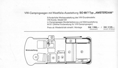

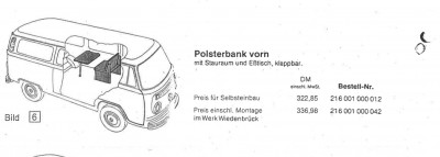

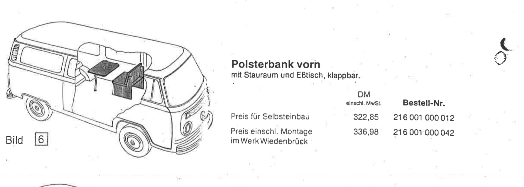

Der Klapptisch stammt ja irgendwie noch von der Ausstattung "Westfalia SO 60". Bitte einmal danach googlen, dann weißt Du mehr als ich.
... warten wir doch einmal weitere Meldungen ab, denn für Deine weiteren speziellen Fragen weiß ich leider keine Antwort.
Wenn der Bus als 7/8/ oder 9-Sitzer ausgestattet wird, kommt da m.E. nach eine Armlehne (wegen der Sitzeinbauten) dran.TimKC hat geschrieben: Für was sind die?
Ja, 725 x 500.TimKC hat geschrieben:Kann mir jmd. die Maße der Original-Tische nennen?

damit hast Du doch gute Montagepunkte, mußt Dir nur noch ´n Halter bauen, wo Du den Tisch in der gewünschten Höhe befestigen kannst. Füße zum Ausklappen oder auch zum Einstecken gibt´s im Campingbedarf, aber auch im Baumarkt bei Balkon-Klapptischen.
Frohes Schaffen.

Guten Morgen da hast du die Haltepunkte für den Tisch schon gefunden
