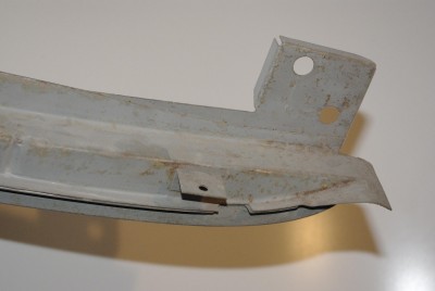

Ich muss die unteren 3-4cm der B-Säule neu bauen, es ist aber nichtmehr erkennbar, wie das innere Blech dort am unteren Ende mal aussah.
Hat vielleicht einer von euch aussagekräftige Bilder von dem Bereich?

innen?? Links oder rechts?

Ja, das innere Blech der B-Säule, das mit Schweller und Wagenheberaufnahme zusammentrifft.
Fahrerseite, 76er Bus

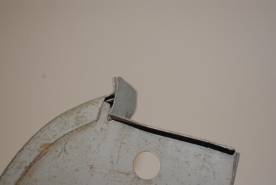

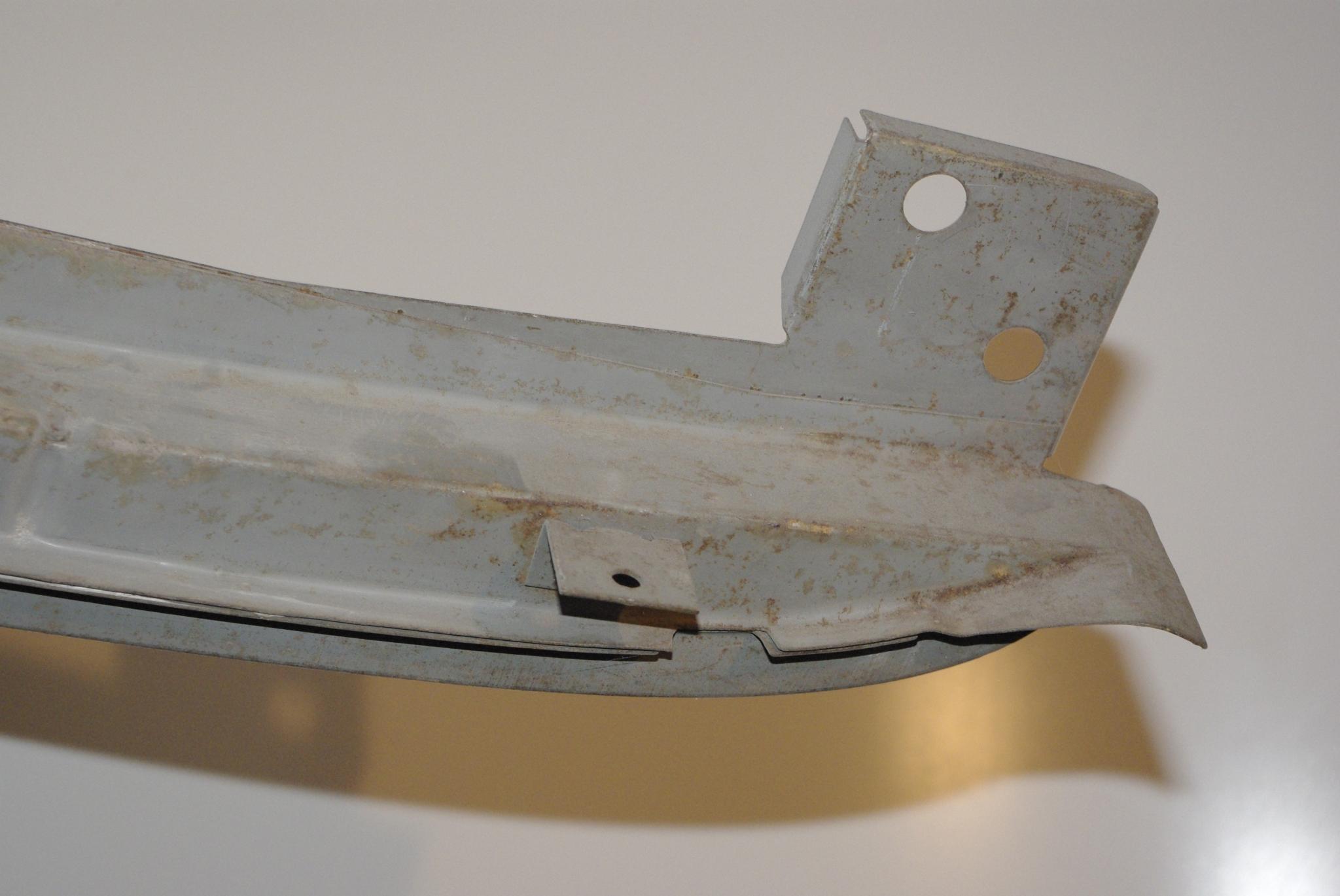

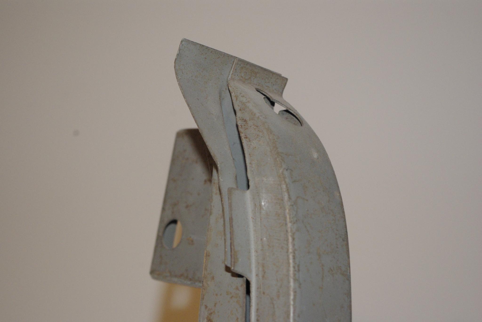

Re: Bild B-Säule unten Innenblech gesucht.
Beitrag von Hardtop-Westy »
www.karosserie-staller.de

Perfekt, danke! :gut:
