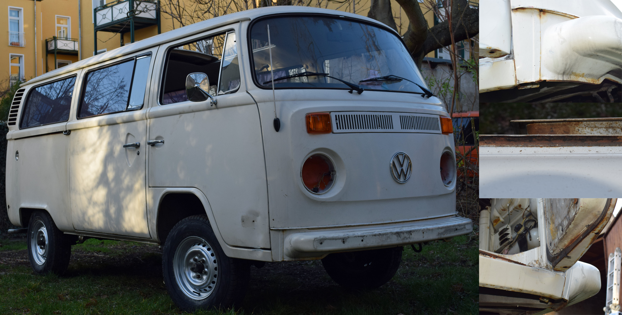

Hallo Gemeinde,
ich will nun doch noch den Restwinter nutzen und meinen Bulli zum Lackierer schicken.
Mit welchen Fragen / Anforderungen habt Ihr Eure Lackierer „konfrontiert“? Gibt es irgendwo eine Checkliste?
Meine Eckpunkte sehen bisher so aus:
Vorleistung / Zustand und Informationen zum Fahrzeug bei Übergabe:
-Türen, Fenster, Schiebedach und Stossstangen sind demontiert
-Anbauteile, Beschläge, Spiegel, Griffe, Lampen etc. sowie Dichtungen sind demontiert
-Fahrzeug und Teile sind grob gereinigt
-Das Fahrzeug wurde bereits (mind.) einmal überlackiert
Leistungen:
-Farbe 2K Acryllack „LKW Qualität“ (?!)
-Lackierung ohne Innenbereich jedoch immer bis zum Übergang Fenster-/ Türdichtung, Innenverkleidung, Türeinstieg / Teppich, Türpappen. Lackierung ohne Radhäuser und Unterboden jedoch immer incl. Blechfalz (Fenster/ Radhaus etc.) Ggf. nach genauer Absprache
-Grundpreis Pastellweiß- LD90 (Preis............€)
-Mehrpreis Pastellweiß- LD90 + Senegalrot- L31A (Preis............€)
-Abholung / Lieferung Karosse (Preis............€)
-Entlackung / Entrostung (Preis............€)
alternativ
-Entlackung / Entrostung ohne Türen und Kleinteile (Eigenleistung) (Preis............€)
-Phosphatierung (Preis............€)
alternativ:
-Fertanisierung (Preis............€)
-Spachtelarbeiten (Preis............€)
-Lackierung incl. aller Nebenleistungen (Preis............€)
-Spachtel: Fabrikat....
-Grundierung: Fabrikat....
-Füller: Fabrikat....
-Lack: Fabrikat....
Zusätzliche Vereinbarung zum Auftrag:
-Zwischenstände / Arbeitsschritte möchte ich zumindest zum Zeitpunkt vor der Phosphatierung oder Grundierung und dann nochmal vor der Lackierung dokumentieren/ fotografieren/ abnehmen.
Lackdickenmessung nach geschliffenem Füller / nach Lackierung
-Fertigstellungszeitraum ab Zulieferung aller Teile
-Festpreisangebot incl. aller vereinbarten Nebenleistungen nach Besichtigung.
-Gewährleistung: 2/3/5 Jahre - was ist üblich?
Wie dick sollte der Lack mit / ohne Füller mindestens sein?
Habe ich was gravierendes vergessen, oder ist das eh schon alles übertrieben? Muss jetzt auch nicht Europa weit ausgeschrieben werden, aber 2-3 halbwegs vergleichbare Angebote wären schon gut!
Ist schon wieder ganz schön viel Text und mehr als eine Frage... ich weiss! :dogeyes:
Bisher habe ich hier leider nur Teilbereiche zum Thema gefunden. Wäre doch schön, wenn da mal was Komplettes zusammen kommt!
Beste Grüße
Hubertus

unabhängig von deinem Lastenheft solltest du den Bus vorher auf jeden Fall penibel entrosten, der Bus sieht aus als würde da noch viel Arbeit warten (Falzen, Türunterseiten... Egal wie gut die Arbeit der Lackierers ist, es gibt nichts ärgerlicheres als Rostblasen nach 2 Jahren auf einer frischen Lackierung.
Auch würde ich den Bus bis auf den originalen Lack abschleifen, wer weiß was noch darunter verborgen liegt.
Diese Arbeiten kann man natürlich auch in Auftrag geben, da würde ich das Zwischenergebnis aber wirklich genau begutachten.
