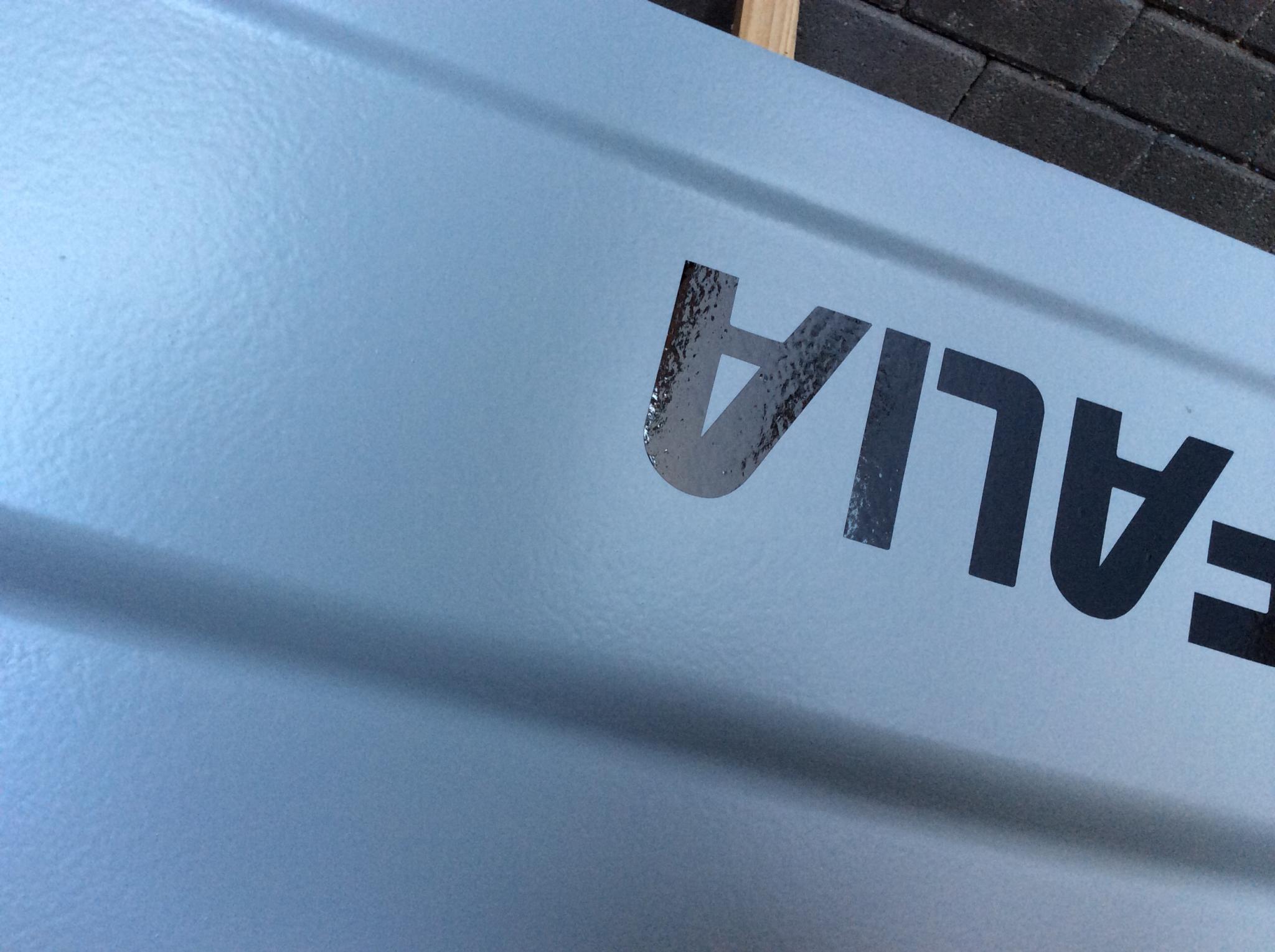

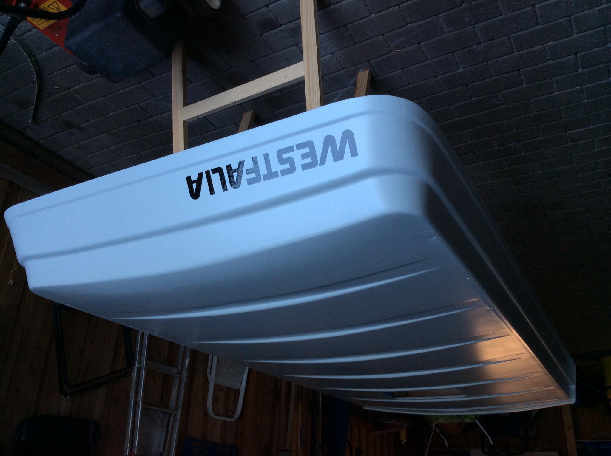

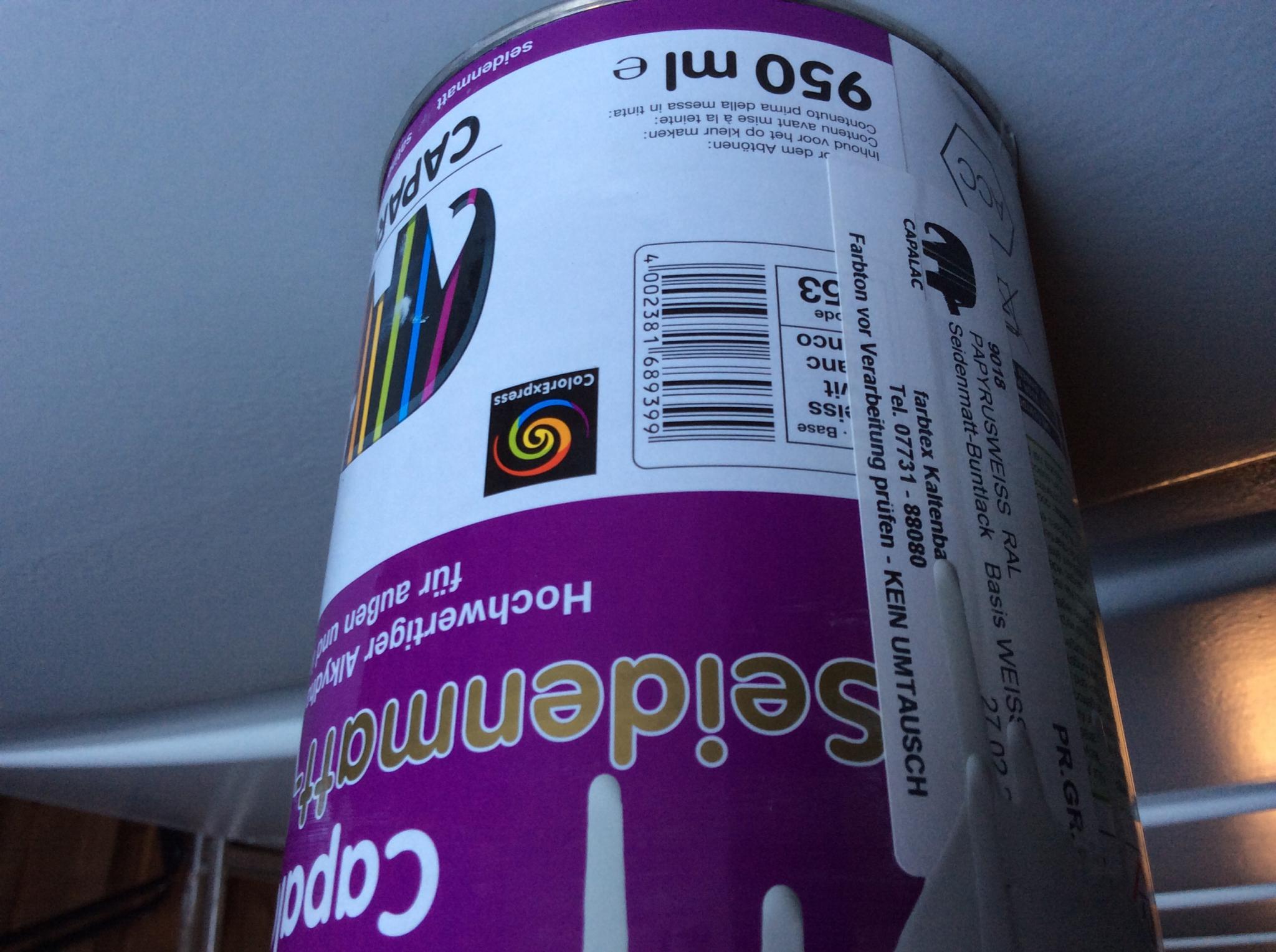

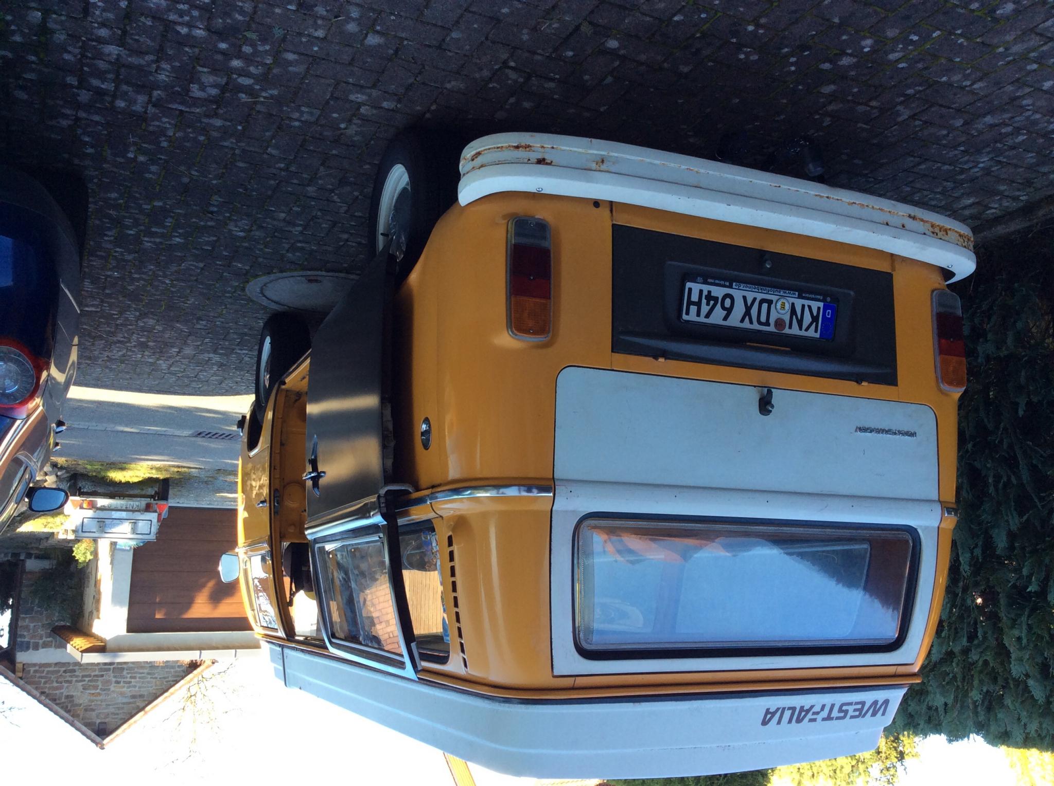

so, das Dach ist fertig. Angeschliffen und mit 1K Lack aus dem Farbenhandel mit einer guten Walze gewalzt. nach der ersten Lackierung stellen sich die Glasfasen etwas auf, und zwar an den Stellen wo bis aufs das Gelcoat geschliffen wurde. kurz nochmal nass anschleifen mit 400er Papier von hand und nochmals walzen. sieht wirklich gut aus und kostet gerade mal 40 Euro. 950 ml Lack reichen für Gepäckwanne und Aufstelldach innen und aussen. wie gesagt, bei meinem Juni 77 T2B West war das Dach ab Werk lackiert. RAL 9018 Papyrusweiss seidenmatt past sehr gut!
Warum die Bilder
falsch rum sind erschliesst sich mir nicht....

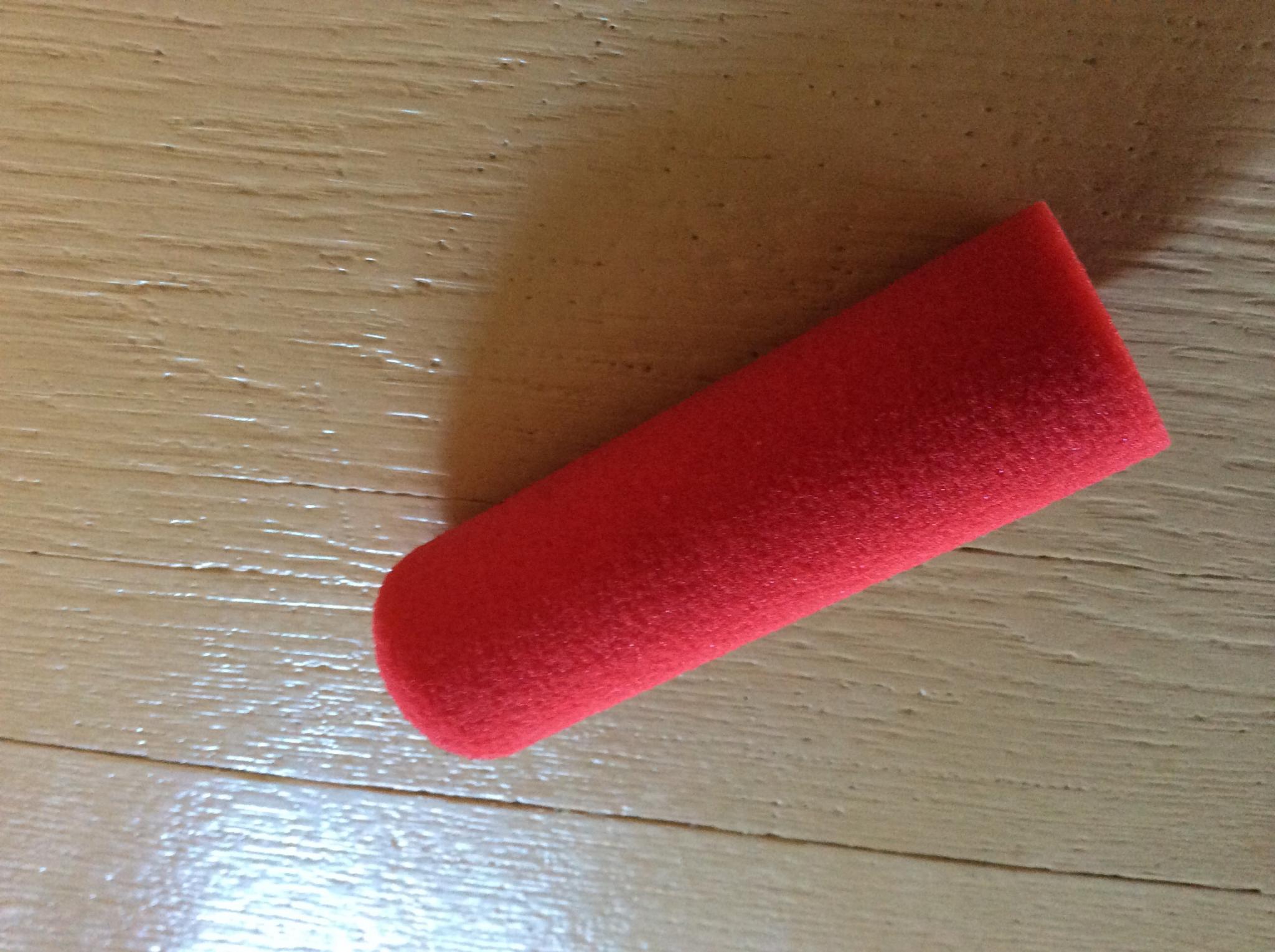

hast du da so ne "kuschelfusselrolle" oder eine aus schaumgummi genommen,

Hallo Dietmar, die Rolle habe ich im Farbenhandel erstanden, dto die Farbe (mit dem Baumarkt Zeug hatte ich schon schlechte Erfahrungen) Die Rolle ist eine schaumstoffrolle. Die Carparol Farbe läuft sehr schön trocknet aber relativ lange (12h bis griffest). Dach unbedingt nit so einem Fusseltuch abreiben damit der staub weg ist. Viel Spass und Erfolg!

Ich war am Wochenende in einem Farbenfachgeschäft und wollte mir auch eine papyrus weiß Farbe für mein Aufstelldach besorgen. Für den RAL Ton 9018 sind wir aber dann bei einem gräulichen Weiß gelandet laut der RAL Farbschablone. Bei Axel schaut das Dach aber alles andere als Grau aus. Was allerdings wieder Richtung Weiß ging war der papyrus-weiß Ton, den VW 1977 hatte. Der Farbladen hatte so eine VW Farbschablone.
@Axel: Sieht dein Dach auf dem Bild nur Weiß aus und ist in wirklichkeit leicht Grau?
