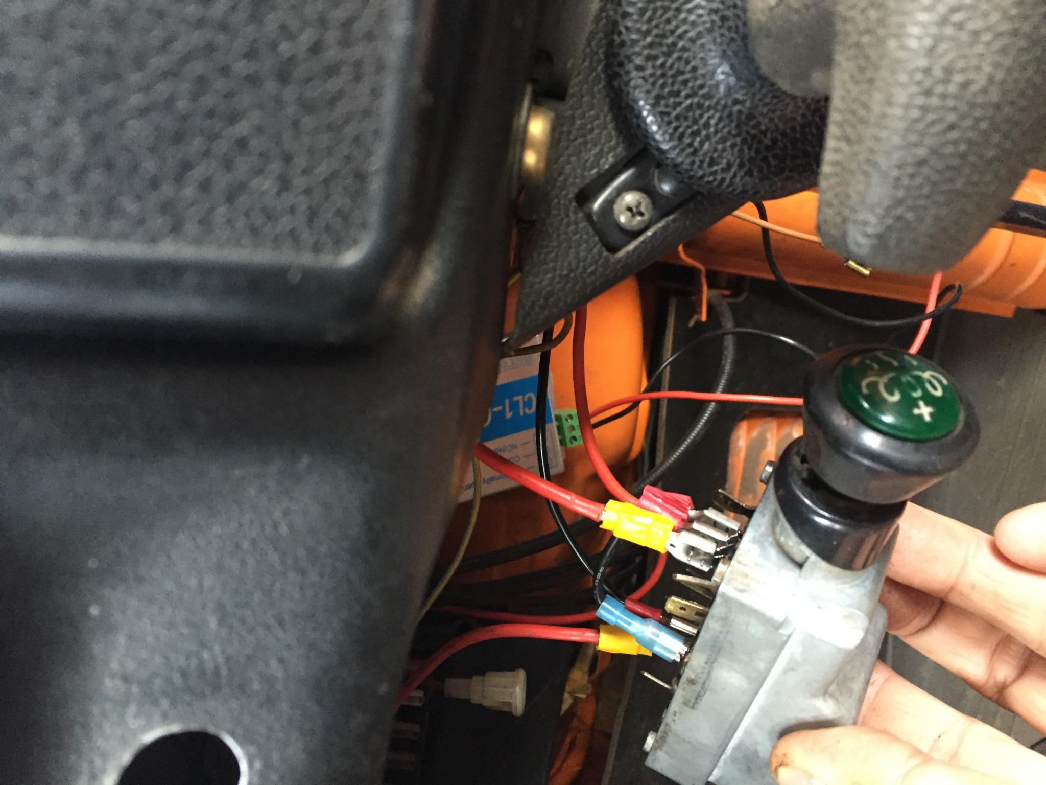

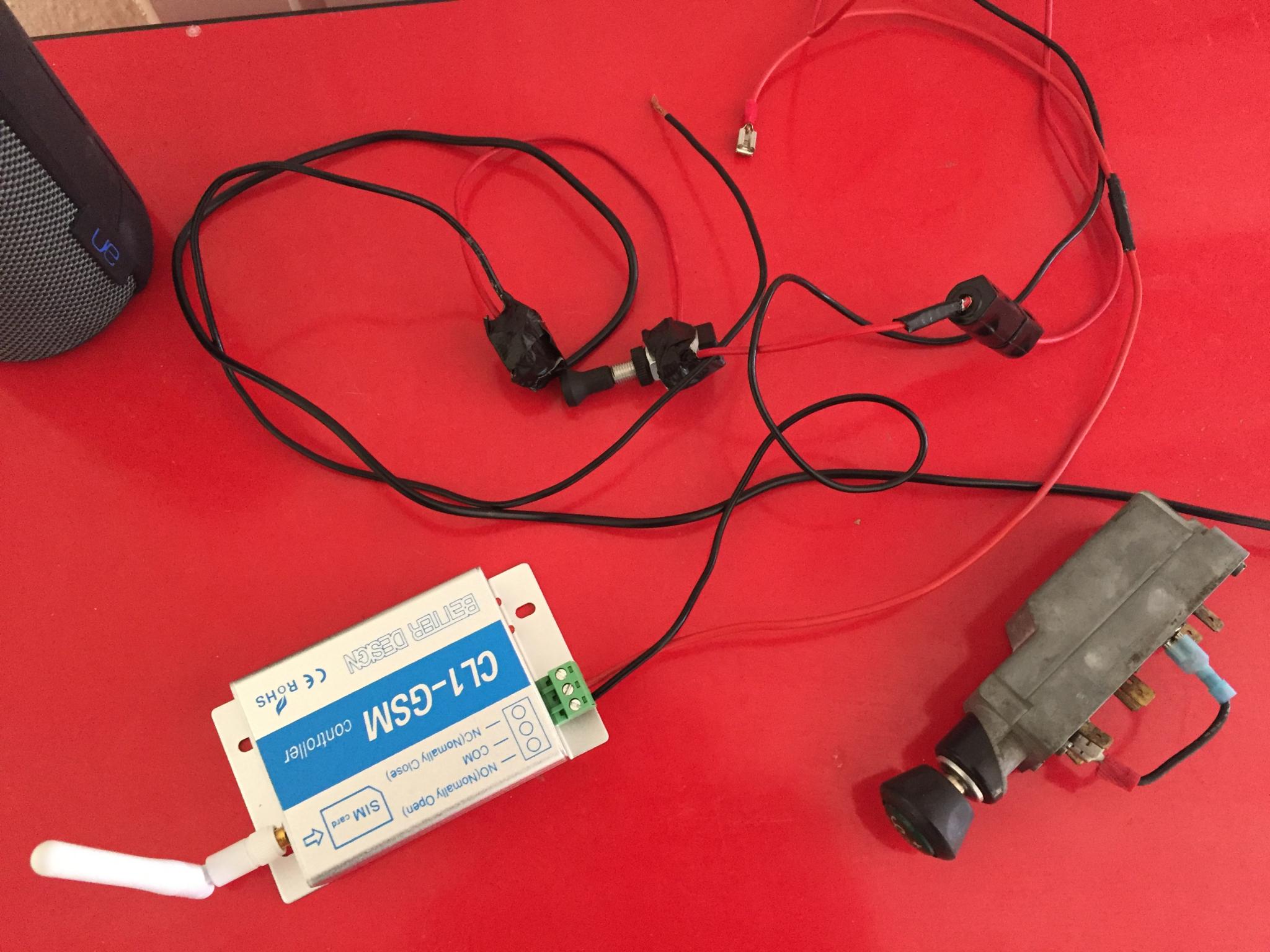

Aber sei's drum, falls es andere gibt, die im Wnter Bus fahren und die Ihre BN4 lieben gelernt haben, aber wie ich keine Lust haben, erst raus in den Schnee oder den Nord-Ost Sturm stiefeln zu müssen, um den Bus vorzuwärmen, kann dem schnell und billig Abhilfe geschaffen werden. Für schlappe 35 EUR inkl. Versand kann man sich eine space tech gsm SMS Einheit ins Haus schicken lassen. Das Dingens ist schnell und schmerzfrei montiert und ab sofort kann man seine Eberspächer oder was man nun hat, vom Handy aus ein - und ausschalten. Der original Schalter funktioniert nachwievor ebenfalls.
Als Bonus blinkt in der Einheit im stand-by Zustand eine rote Diode und mit einem passenden Aufkleber an den Vordertüren wird so vielleicht sogar noch der eine oder andere Dieb verschreckt. Schickes Ding
