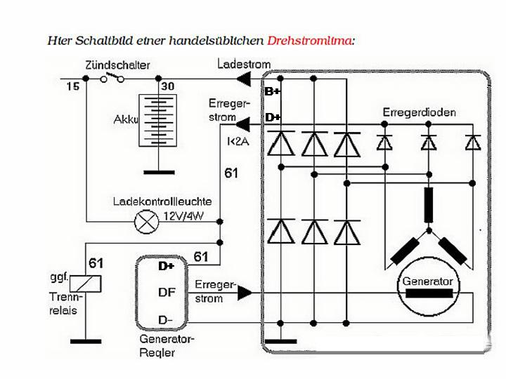

Vielleicht hilft ist das Übersichtsbild für die Orientierung hilfreich:

Nikos Hinweis sollte man unbedingt nachgehen, das sehe ich auch als zielstrebig an und habe uneingeschränkt den gleichen Verdacht für den vorliegenden Fehler. Wenn kein Oszilloskop zur Verfügung steht, hilft halt nur die Lichtmaschine zu zerlegen und alle Dioden einzeln zu überprüfen. Selbst mit Oszilloskop würde es auch darauf hinauslaufen. Bei den (kleineren) Erregerdioden bitte auch die Lötstellen kontrollieren. Das heißt also sicherstellen, dass da keine kalte Lötstelle vorliegt. Am besten bekommt man das heraus wenn man nachlötet. Das Zinn muss halt gut an den Kontaktstellen haften und diese auch sauber verbinden.
