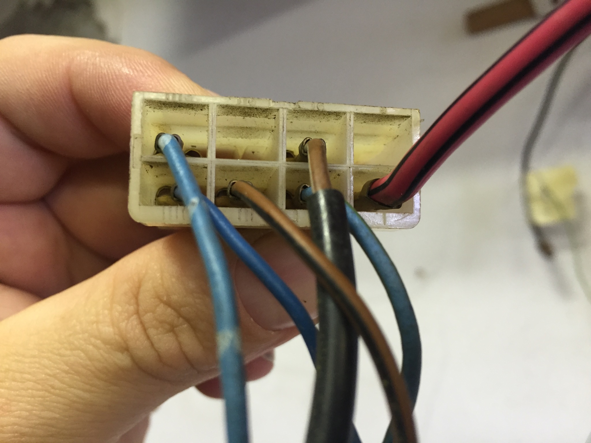

aktuell bin ich dabei meinen Bus wieder zusammen zu bauen und daher überprüfe ich
gerade den Kabelbaum. Ich erneuere die Kabelschuhe und tausche auch einzelne Leitungen
aus.
Bei der 8-fach Steckverbindung hinter der Schalttafel habe ich ein blau/weißes Kabel,
welches ich nicht zuordnen kann.
Laut Stromlaufplan kann ich folgendes zuordnen
1. bl = K2 Ladekontrolle
2. br/sw = G1 Benzinuhr
3. bl/gn (lt. Stromlaufplan bl/sw?) = K3 Öldruck
4. ro/sw = Zündschloß D50
5. bl/ws = ? :hilfe:
6. nicht belegt
7. br/ws = E16 Heizluftgebläse
8. sw/ro = Bremslichtschalter (derzeit nicht eingesteckt)
Das einzig blau-weiße Kabel was ich im SLP finde, kommt von Sicherung 5 (oben) und geht zu K1 (Fernlichtkontrolle)
Vielleicht könnt ihr ja weiterhelfen.
VG Mario

Hallo Mario,
könnte das Kabel an die Diagnosesteckdose gegangen sein, sofern Du so etwas hast/hattest Ich meine, da war ein blau-weißes dabei.

Hallo Mario,
verrat doch bitte einmal welches MJ und welche Länderausführung Dein Bus besitzt. Vorteilhaft wäre es natürlich, wenn Du den zutreffenden Verdrahtungsplan direkt verlinken könntest. Nur so ist echte Hilfe möglich und Fachleute gibt es ja auch genug. Wenn ich einmal Spekulationen äußern darf, tippe ich auf das gleiche wie Wolfgang und zwar Diagnosestecker welcher parallel zum Heizgebläse (vom Schalter E15) eine Spannung abgeben sollte.

Re: Kabel-Belegung Steckverbindung T8
Hallo Mario,
ich denke auch Du hast den falschen Stromlaufplan zu Deinem Modell und
es könnte das Kabel z.B. zwischen Diagnosestecker und Schalter E15 für Heckscheibenheizung sein. (nicht E16 Heizgebläse!)
Brauchst Du aber eher nicht mehr :wink:
Auch VW hat die Idee mit dem Diagnosestecker später wieder fallen gelassen.
Stromlaufpläne findest Du einige hier: http://www.vw-t2-bulli.de/index.php?de-wiring
Mit Diagnosestecker z.B. 1,8 l-Vergasermotor, ab August 1974

Danke erst mal für eure Antworten.
hier die schuldig gebliebenen Angaben:
T2b, 2,0l, EZ 03/76 in Deutschland (lt, M-Plate Mj. 1976)
@Rolf: Ich habe den Plan für den 2l-Motor ab August 1975 (von Deiner großartigen Seite) verwendet
http://www.vw-t2-bulli.de/data/wiring/1 ... iagram.jpg
Da verwende ich wohl die ganze Zeit den falschen Plan? :roll:
Gruß Mario

Hallo Mario,
entsprechend Deiner Fahrzeugdaten hast Du wohl zum richtigen Verdrahtungsplan gegriffen, etwas anderes wäre mir auch nicht eingefallen. Was da nun nicht übereinstimmt, konnte ich leider auch nicht herausfinden und einen anderen besseren Plan gibt es offensichtlich auch nicht im Netz, bin da zugegebenermaßen auch ein wenig ratlos.
Stutzig hat mich auch schon "3. bl/gn (lt. Stromlaufplan bl/sw?) = K3 Öldruck" gemacht.
Jetzt sehe ich nur noch eine Möglichkeit, Bestandsaufnahme machen woher das Kabel kommt und wohin es geht.
