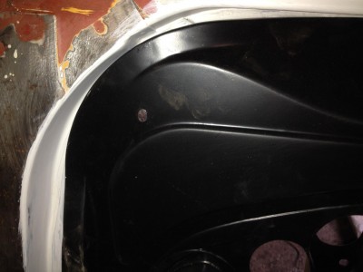

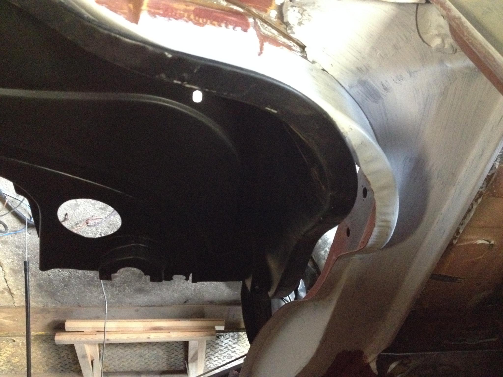

Beim Anpassen eines neuen Bleches im Motorraum ist mir heute aufgefallen das die Motorverblechung so gar nicht zu dem Fahrzeug passt.
Verbaut war ein 1,6L und die Bleche lagen lose dabei.
Gibt es da so viele verschiedene Motorverblechungen?
Danke und Grüße
Markus

Motor und Getriebe sind da aber noch nicht drin, oder?
Wenn ich das richtig sehe, ist das Abschlussblech zu hoch angesetzt. Da kommt ja noch eine Dichtung dazwischen. Die Dichtung selber hat ein H-Profil.

Hallo Ralf.
Ok, dachte das liegt da mit einer Dichtung drauf.
Meinst du das diese dazwischen kommt? http://www.werk34.de/product_info.php/i ... 07-79.html
Und zum Getriebe hin kommt dann diese hin? http://www.werk34.de/product_info.php/i ... delle.html
Habe es im eingebauten zustand leider noch nicht gesehen.

hallo markus,
wenn du wirklich ein bj '70 hast, selbst wenn es mj '71 ist, hast keinen a/b sondern einen t2a! a/b ist erst ab modelljahr '72. und der 2a hat in der tat eine andere verblechung und andere motorraum dichtungen, eil die weil du ja hinten das heckblech abschrauben kannst. der a hat rund um den ganzen motor die dichtung, die du richtung getriebe wähnst.
gruß gudrun

Sorry, ist ein 1971er T2a/b.
Blinker vorne unten und Rückleuchten sind die Großen.
Motorblech ist teilbar und wird verschraubt.

...also MJ '72, meinetwegen BJ '71, dann aber erst Monat 08.mc_ecko hat geschrieben:Sorry, ist ein 1971er T2a/b.
Welches? Das hintere sollte aber nicht teilbar sein, geht nämlich in eins über die ganze Breite.mc_ecko hat geschrieben:Motorblech ist teilbar und wird verschraubt.
Vgl. bitte https://shop.bugwelder.com/fahrzeugteil ... -8-71.html
Wenn es teilbar ist, so stimmt da etwas nicht
