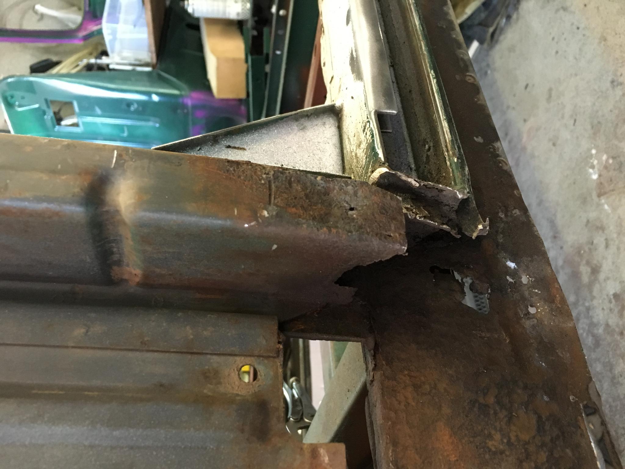

leider habe ich die Säule doch nicht mehr. Hatte sie mal gegen andere Teile eingetauscht und es wieder vergessen...
Hab nur ein Bild von meinem Bus ohne Seitenteil gefunden. Vielleicht hilft es dir ja. Prinzipiell folgt die C-Säule unten der Form des Schwellers mit ca. 1 mm Versatz so daß mit aufgesetzem Seitenteil eine einheitliche Fläche entsteht.

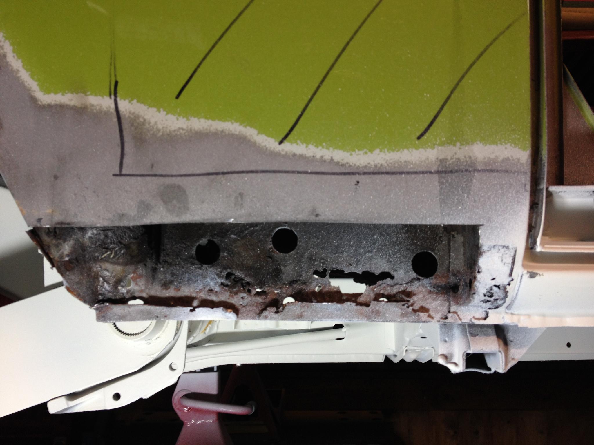

Moin Moin Chrillu,
bei mir sah es ähnlich aus. Du kannst davon ausgehen, dass auch deine Fahrerseite betroffen ist.
Das Abschlussstück der C-Säule ist ein dankbares Blech, da du überall gut rankommst.
Daher kann man das Stück auch selbst bauen.
Gruß, Thorben

wie dick war das blech aus dem du das gebogen hast? Sind 2 mm ausreichend?
Und du hast an der Außenfläche ein Loch rein gebort. Für was ist das da bzw. muss es an einer speziellen Position sitzen? Oder einfach nur "grob da irgendwo"?

Hallo Jungs,
danke für die Bilder, ich habe heute angefangen das ganze mal nachzubauen. Macht spaß aber ob es gut wird... ;-) morgen zeige ich mal das Ergebnis.
