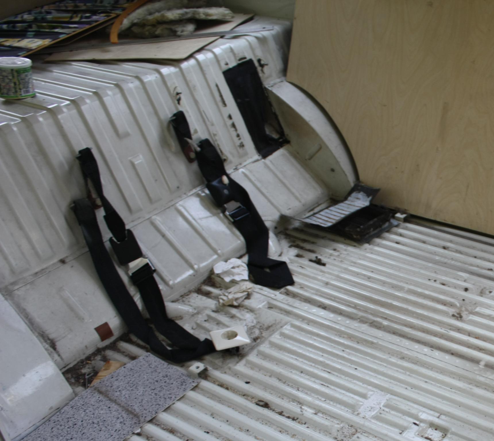

...hat hat vielleicht jemand ein Bild von den hintern Gurten im Helsinki?
Und wurden die Gurte hinten werkseitig verbaut?
..Danke und Gruß Uli!

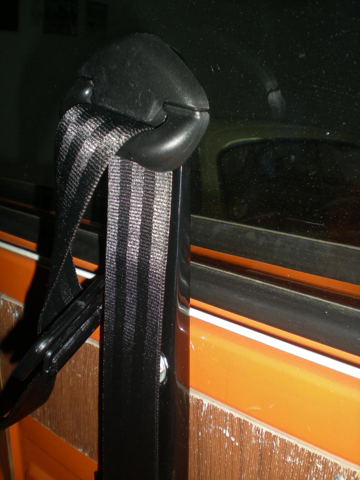

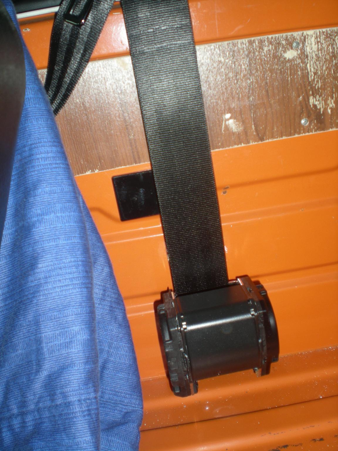

werkseitig hinten sind mir keine vernünftigen Lösungen bekannt.
Ich habe die Konstruktion von Andreas Frahm verbaut - perfekt.
Kannst Du über die Suchfunktion finden und ihn mal anschreiben, ob er noch was liegen hat.
Viel Erfolg!
Sören

..danke Toni für die Bilder und danke Sören für den für den Hinweis.
Die Dreipunkt-Sicherheitsgurte im Fahrgastraum für den 7;8;9 Sitzer kenne ich schon.
Keine Frage, ist die beste Lösung!
Mich würde interessieren, was ab Werk beim Helsinki verbaut war!
Links und rechts statische 3-Punkt-Gurte und in der Mitte Beckengurt?
vielleicht hat ja noch jemand das Original Setup?!
...Gruß Uli

Hallo Uli,
beim Helsinki wurden meines Wissens niemals Dreipunktgurte hinten serienmäßig verbaut. Ich hatte diverse Helsinki, die alle nur Beckengurte verbaut hatten. Und die Beckengurte gab es auch nur ab einem bestimmten Baujahr (ich meine so ab 1977).
Gruß Stephan
Gruß Stephan

Korrekt, Helsinki kennt nur max. Beckengurte.
Sören

Echt? Ich hab hinten auf jeden Fall auch Beckengurte. Ob die aber nachträglich reingekommen sind??? Von mir jedenfalls nicht.Feinbein hat geschrieben:Hallo Uli,
Gruß Stephan
Gruß Jan

Einbaupflicht für den Hersteller ist meiner Meinug nach seit anfang 1974...Feinbein hat geschrieben:Hallo Uli,
Gruß Stephan
Crispy
- Rolf-Stephan Badura
- Beiträge: 6615
Re: Helsinki Gurte hinten
Nö.Crispy hat geschrieben:Einbaupflicht für den Hersteller ist meiner Meinug nach seit anfang 1974...
1974 galt spätestens für Neuwagen vorne der Dreipunktgurt (bzw. ab 1970, falls Gurtaufnahmen vorhanden, wie bei VWs).
hinten ab Erstzulassung 01.05.79
(Beckengurte, Dreipunktgurte auch hinten ab Erstzulassung 1.10.2004)
Keine Nachrüstpflicht.
Für Kleinkinder unter 3 Jahren gilt aber auch im Oldtimer nur mit Gurten & Kindersitz - dann ggf vorne oder hinten nachrüsten...
