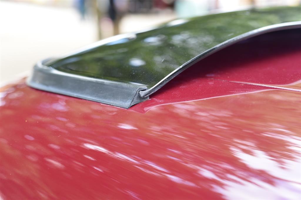

ich habe mir für mein Schiebedach einen Windabweiser gekauft. Leider fehlt die Dichtung, die das Plexiglas gegen das Dach abdichtet. So ähnlich wie auf dem Foto unten, das ist von einem Mercedes.
Hat jemand einen Tipp wo man das herbekommen kann?

Hallo Michael,
... nur mal so eine Idee.
hast Du schon bei:
http://www.doepper-profile.de/artikelau ... =41&bis=60
nachgeschaut, bzw. bist mit denen mal in Kontakt getreten?
hast Du schon bei:

vielleicht ist da etwas dabei:
http://www.staufenbiel-berlin.de/katalog06.html

... vielleicht eignet sich sogar auch ein Kantenschutzprofil mit Gummidichtung von dem vorgeschlagenen Lieferanten:Rolf-Stephan Badura hat geschrieben:vielleicht ist da etwas dabei...
http://www.staufenbiel-berlin-shop.de/2 ... uer-u-heck

Ich wollte auch ursprünglich ein normales Kantenschutzprofil verwenden, bin dann aber davon abgegangen, weil die Metalleinlagen rosten könnten. Die Hersteller verwenden auch nur reine Gummidichtungen.
Die Profile 105 XV und 43 B von Döpper sehen ganz gut aus. Leider fehlen Maße auf der Homepage. Ich habe die deshalb mal angemailt.

Ein Tip vor Montage.
unbedingt transparente Folie aufs Dach kleben da wo der Gummi aufliegt, denn dieser kann auf längere Sicht gesehen den Lack durchscheuern
