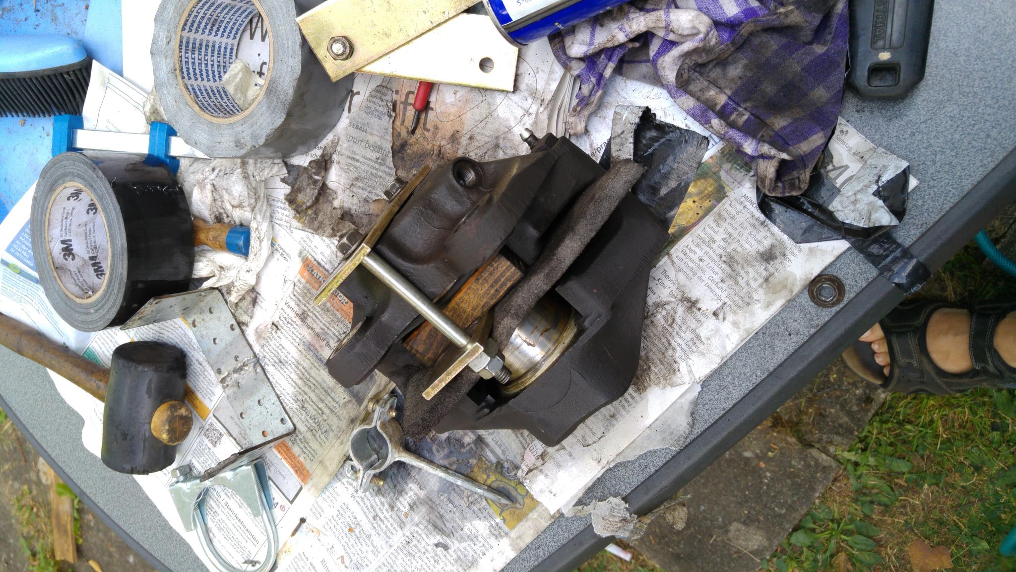

Mein Bremskolben wollte auch nicht raus. Mit einer Schraubzwinge fehlte bei mir der Platz.
Ein Kolben war draussen, dieses Loch hab ich mit einem Holz und einem Stück Gummimatte verschlossen.
Mit zwei Stück Flachstahl und Schrauben verklemmt, ein wenig Schaumstoff dazwischen und mit Pressluft ausgetrieben. Brauchte ordentlich Druck
Grüsse, Andreas
