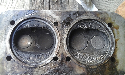

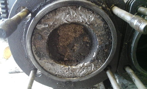

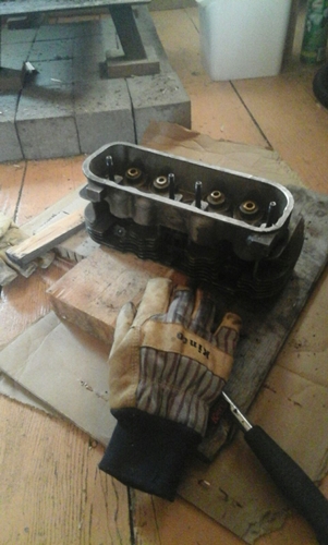

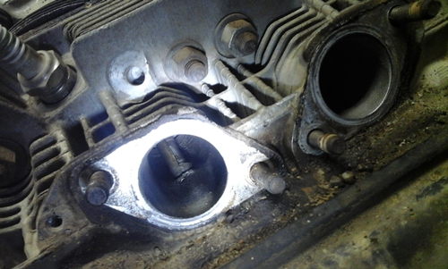

Nachdem die Köpfe ab waren konnten wir das Problem dann sehen ein Teil der Ventilführung war abgebrochen und in den Brennraum gesogen worden.

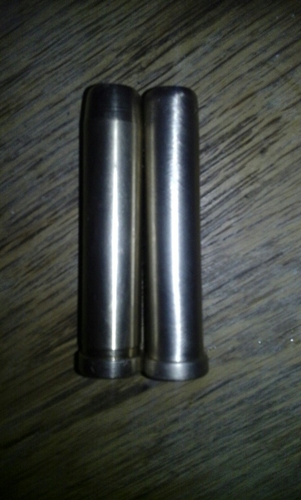

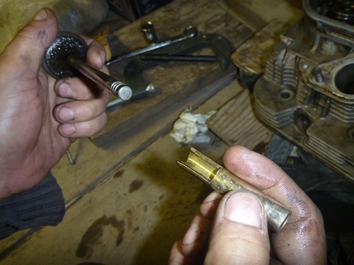

Da es hier im Forum bereits einen "Club" gibt :lol: mit Leuten denen das gleiche passiert ist fanden wir schnell Hilfe und Tipps. Wir trauten uns die Reparatur selber zu und bestellten neue Ventilführungen. Als die angekommen sind stellten wir fest dass die ein Aussenmass von 13.04mm haben, die gebrochene aber nur 12.03mm.
Mani (danke für die Hilfe!), dem die Ventilführung auch schon gebrochen ist hat damals den Kopf auf das richtige Mass aufgebohrt. Das war uns zu heikel und da wir 4 neue Führungen hatten aber nur einen Kopf haben wir die Ventilführung auf das richtige Mass geschliffen. Hat nur ca. 5 Stunden gedauert. :shock:
Am Ende war die Führung zwischen 12.15mm und 12.18mm im Aussenmass und das Loch im Kopf hatte ca. 12.10mm müsste also passen.
Links Ventilführung mit 13.04mm und rechts die geschliffene auf ca. 12.15mm

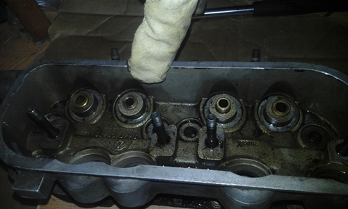

Und tatsächlich nachdem wir die Führung einen Tag im Gefrierschrank und den Kopf im Ofen unserer Blockhütte aufgeheizt hatten konnten wir das Ding prima reinschlagen. Es brauchte nicht zu viel Kraft gerade so wie ein Nagel in Holz zu schlagen. Und das Ding sitzt bombenfest!
Mit positiver Energie geladen machte ich mich an den Zusammenbau und da passierte es. Meine improvisierte Konstruktion um die Ventilfedern nach unten zu drücken rutschte ab und die Ventilkegelstücke verabschiedeten sich im Kosmos der Garage..... :evil: :cry: :lol:
Nach zwei Tagen suchen habe ich Heute die verdammten Dinger tatsächlich gefunden und es geht weiter. Drückt uns die Daumen!

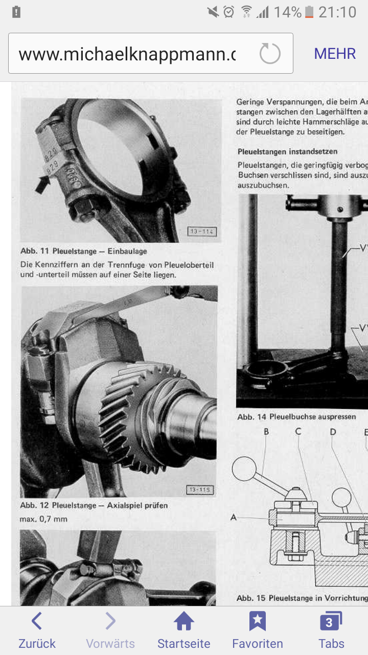

Noch eine Frage, denkt ihr es könnte sein dass das üble Geräusch gar nicht daher kam sondern von den Pleuellagern?
Die Pleuel habe ich auf Spiel geprüft vor und zurück haben die durchaus etwas Spiel aber ich habe gelesen das sei normal, ist dem so?

Zwecks dem Axialspiel der Pleule
Vielleicht hilft dir das weiter :)

Vielen Dank!
Ist das aus dem Reparaturleitfaden von http://www.michaelknappmann.de/ ?
bullide
Beiträge: 580
Registriert: 07.10.2011 23:22
Re: Ventilführung gebrochen
Beitrag von bullide »
Genau. Da hab ich das abfotografiert.

Das Geräusch aus eurem Video ist übrigens das abgebrochene Stück ventilführung im Brennraum. Das Resultat sieht man sehr schön auf den Fotos...lauter kerben im Kolben und im Kopf. Das Geräusch hatte ich jetzt 3 Mal. Das erste mal beim Käfer, da war es nur eine Unterlegscheibe nach ner Vergaserreinigung, die aus Versehen im Ansaugrohr gelandet ist. Da ich damals keine Ahnung hatte, was das sein konnte hab ich mir einen neuen motor beim Ebeling in Berlin gekauft. Einbaufertig für 200 Mark...lief super. Das waren noch Zeiten. Später dann mal den Motor aufgemacht und gesehen, was eigentlich Sache war. Das nächste Mal wars beim Bulli...wieder ne Unterlegscheibe (man deckt immer die Ansaugöffnung ab, aber wenn man es einmal nicht macht, passiert natürlich was...). Wenigstens wusste ich sofort, was es sein musste und hab nicht wieder nen neuen Motor gekauft...der wär da schon wesentlich teurer gekommen :mrgreen: . Beim dritten mal passierte es wärend der fahrt...da war mir schon klar, dass es nicht nur ne popelige Unterlegscheibe war.

Ich glaube das Spiel am Pleuel müsste normal sein. Ich habe jetzt mal die Köpfe wieder dran geschraubt.
