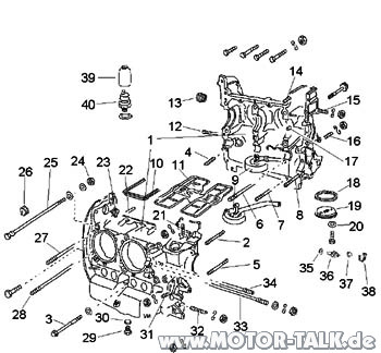

ich suche die Ersatzteilnummer oder einen Lieferant, der diese Kunststoffteile hat, um die Motorgehäuseschrauben gegen rausfallen zu sichern.
Die sind mittlerweile schon 40 Jahre alt und ziemlich spröde. Entweder ich mach alle weg oder bekomme irgendwo Neue.
Spricht ja nichts dagegen, die einfach wegzumachen, oder?
Müsste Teil Nr 26 sein:

Monty hat geschrieben:ich suche die Ersatzteilnummer oder einen Lieferant, der diese Kunststoffteile hat, um die Motorgehäuseschrauben gegen rausfallen zu sichern.
021 101 107 ist die Teilenummer wenn ich das auf der angefügten Miniatur richtig deute. Die Teile sichern nicht nur die Motorgehäuseschrauben gegen herausfallen, die Hauptaufgabe ist die Schwingungen zu dämpfen (damit die Schrauben nicht irgendwann einmal brechen, ja ist hin und wieder schon passiert, nennt man dann Materialermüdung :( ).
Händlerbeispiel: http://www.wagenteile.de/shop_de/101107 ... 01107.html
Monty hat geschrieben:Entweder ich mach alle weg oder bekomme irgendwo Neue. Spricht ja nichts dagegen, die einfach wegzumachen, oder?
Das mit dem "Wegmachen" kannst Du nun reiflich überlegen, nachdem Du Dir die Bezeichnung auf der Zunge zergehen lassen hast. :wink:
Wenn Du einen Dichtungssatz kaufst, sollten die Teile aber bereits enthalten sein.
Händlerbeispiel: http://www.ebay.de/itm/VW-Typ4-Typ-4-Mo ... 1017915884
(mit der Lupenfunktion ziemlich unten rechts auszumachen)

Super Danke!
Dann haben die doch noch eine Aufgabe die es nötig machen, sie wieder einzubauen.
Gut, dass ich gefragt hab.

beim Reinz-Dichtungssatz für den Typ4 sind neue dabei.
