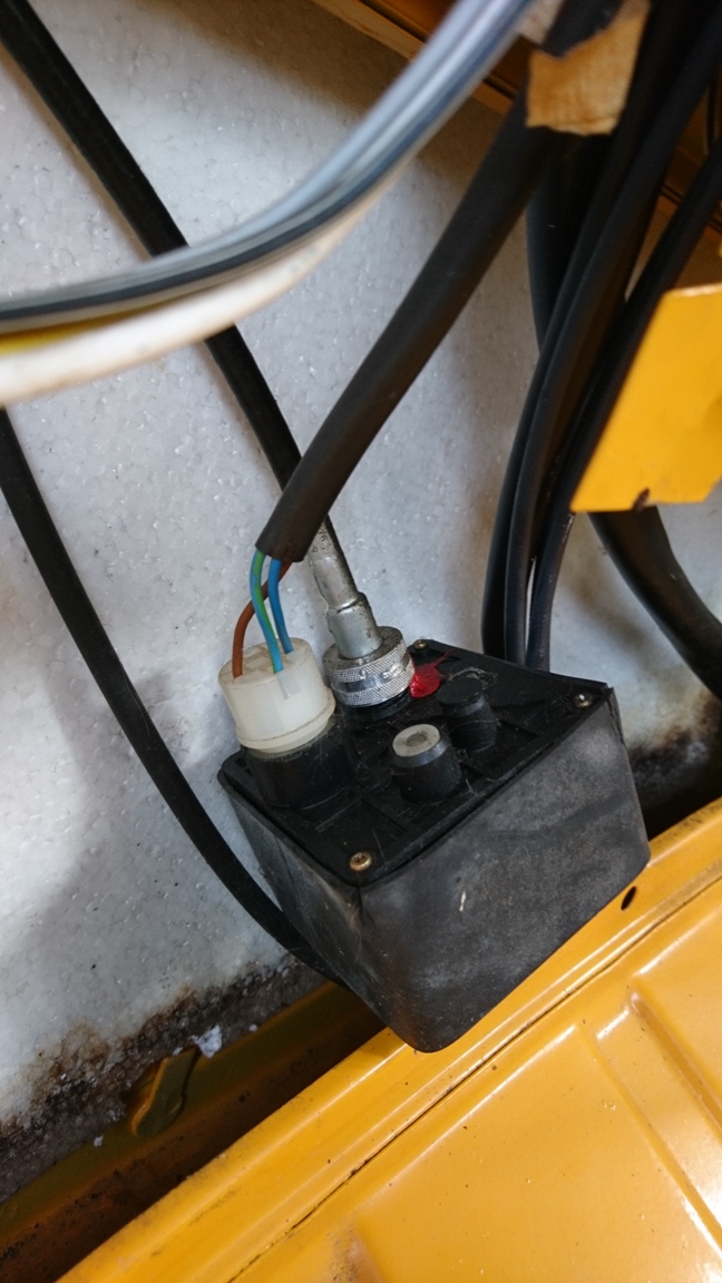

darüber bin ich auch gestolpert. Das ist eine Service Intervall Anzeige aus den USA Die geht nach x Meilen an. Wieviel weiß ich gerade nicht. An Deinem Tacho müsstest Du mehr Lampen haben als die Deutschen ^^
Für den Fall dass eine der kurzen Tachowellen zu oder von dem Kästchen den Geist auf gegeben hat, kann man das ganze Geraffel auch abklemmen und ausbauen. Eine normale Tachowelle 'rein und gut is
