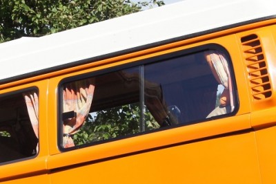

Ich habe heute auch mal testweise das Schiebefenster von Bus-OK in den Fensterausschnitt rangehalten - sieht verdammt eng aus....
... Die Einbaurichtung vom Gummi ist mir klar (dicker Wulst innen). Allerdings füllt schon das nackte Fenster den kompletten Ausschnit aus...
Passt dieses Fenster wirklich da rein?? :unbekannt:

passt doch
hab das schon bestimmt 9 Jahre drinnen

So. Scheibe ist im zweiten Anlauf drin:
Teil 1:
Zwei Mann. No Go, keine Chance die Scheibe einzubauen... Springt immer aus dem Rahmen raus
Teil 2:
Kumpels eingeladen. Bier kalt gestellt und mit vier Mann die Scheibe eingebaut. Man muss an jeder Ecke drücken und festhalten damit die Scheibe nicht rausrutscht.... kräftig vasiline drauf und mit der Wäscheleine den Gummi eingezogen.
Flupp - Scheibe ist drin
Geht also rein - aber nur mit kräftiger Unterstützung. Nur zu zweit oder dritt m.E. keine Chance
