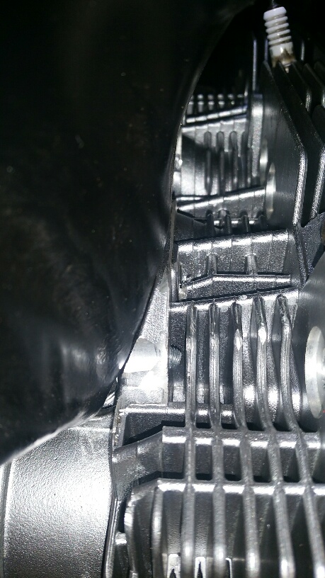

Ich habe mir folgenden Sensor und passende Anzeige gekauft.
http://www.ebay.de/itm/302276460500
Folgendes Problem habe ich dabei:
Wenn ich die Zündung anmache, dann steigt die Temperatur sofort in einen unrealistischen Bereich. Solange die Zündung aus ist, funktioniert alles wunderbar (wenn ich and Dauerplus anschließe). Auch mit einer externen 12 Volt Batterie arbeitet die Anzeige korrekt.
Der Sensor ist als Ringöse an der Zündkerze, Strom habe ich vorne am Amaturenbrett Klemme 15 und Masse an der Karosserie bezogen.
Ich habe schon probehalber alle möglichen anderen Verbraucher mal abgeschaltet (Sicherung raus), ändert nichts.
Hab ich irgendwo einen Kurzschluss den ich nicht bemerke oder was ist da los?

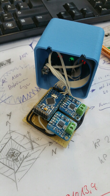

Ich habe Letztenendes eine andere Lösung genommen. Mittels zweier Arduino-Microcontroller habe ich mir eine Anzeige gebaut, die mir die Temperaturdifferenz zwischen links und rechts anzeigt. Um nicht die ganze Strecke mit den Thermoleitungen überbrücken zu müssen, misst ein Board und sendet die Daten dann über eine Datenleitung nach vorne. Der zweite Kontroller ist dann nur noch für die Anzeigt. Funktioniert gut und zuverlässig, allerdings hat mir die Stauwärme im Motorraum schon einmal den EEPROM gelöscht. Werde ich wohl noch in den Innenraum bauen müssen.

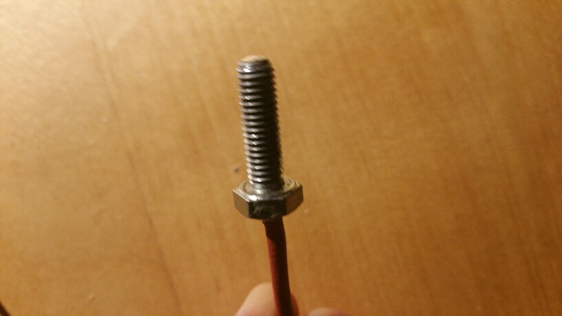

Die Öse wird vermutlich einfach aufgecrimpt sein und hat dann natürlich Kontakt mit der Verbindungsstelle des Thermoelementes. Du kannst das ja mal mit einem Multimeter messen, ob zwischen Öse und einem der Kontakt des Fühlers Durchgang vorhanden ist.
Ich muss mal gucken, eventuell habe ich noch eine Ringöse rumliegen. Da dürfte das Kabel aber nur nen Meter lang sein.
EDIT: Habe eben die Ringöse gefunden und gemessen. Der Ring ist hier auch einfach nur aufgecrimpt und hat Durchgang zu den Messleitungen. Ergo: MIt gleichem Masseanschluss funktioniert das so leider nicht.
Die anderen die ich mal hatte, da waren die Thermoelemente in einer Buchse angeklebt. Die sollten funktionieren, sofern sie Isoliert sind gegenüber Masse.

Dort steht auch extra "ungrounded type", also gegnüber Masse isoliert.
Könnte aber wieder am Zylinderkopf knapp werden. Ich habe damals mit diesen Sensoren stumpf an der Verschraubung zum Abgaskrümmer gemessen. Auf die Absolutwerte würde ich sowieso nicht allzuviel geben, eber auf das Verhalten. Was also "normal" ist, musst du also erstmal selber feststellen.
