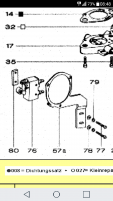

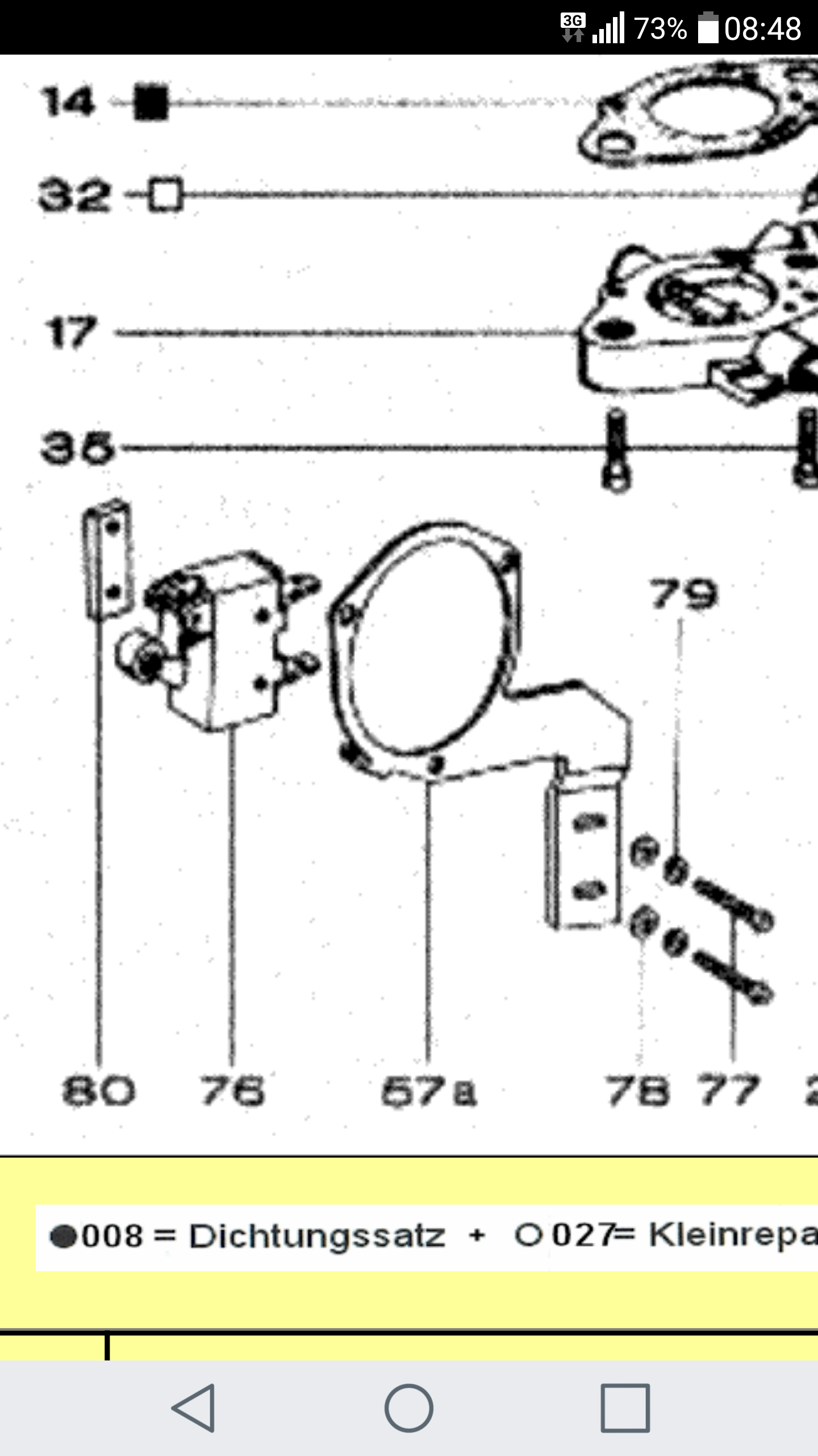

Hallo Leute

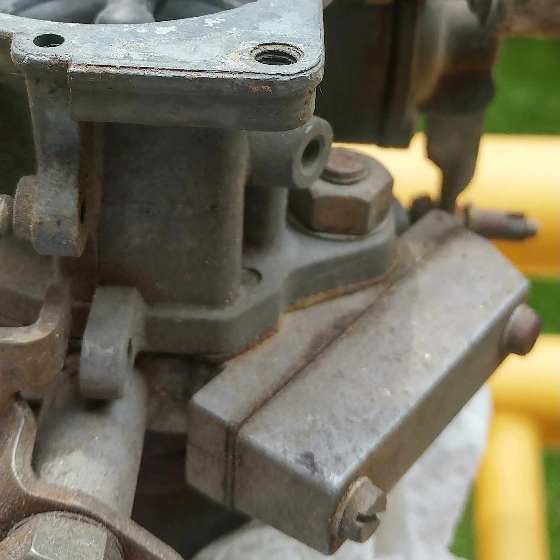

Ich habe ein Vergaser der war ursprünglich für Automatik Motor bekommen aber leider ist der nicht komplett.
Es fehlt Chock und so ein Schalter mit Schrauben.
Was für eine Funktion hat der Schalter bzw. wo kann man Ihm besorgen.
Danke !!!!!!!
Danke !!!!!!!

Hallo Tommy,
den Schalter benötigst du nicht. Ist für irgendeine spezielle US-Version. Habe ich noch nie gesehen, trotz vieler Vergaser die durch meine Finger gegangen sind.
Welchen Choke suchst du denn? Da ist doch gar keiner dran.
Gruß, Andreas

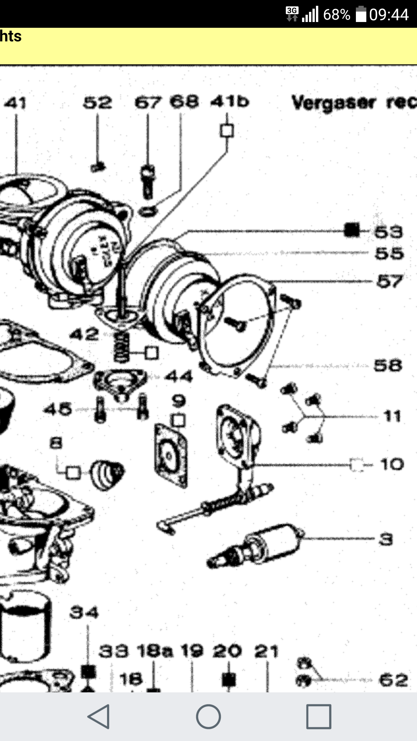

Ich suche NR 55 - es ist ich glaube 12 V.
Danke
Super. Danke für Antwort!!!!
Danke

Dies ist das Bi-Metall für die rechte Seite. Da muss "RE110" darauf stehen. Sonst ist der Deckel falsch.

Super. Danke. Bei mir fehlt er komplett. Auf andere seite ist dann 109.
Können Sie bitte noch sagen wo ist genau überall unterschied zwischen schalt und Automatik Vergaser.
Haupt- und Zusatzkraftstoffdüse sind anscheinend anders, bei Automatik gibt es Leerlaufventil.
Andere unterschiede konnte ich bis jetzt nicht mehr finden.
Leidet im internet steht sehr wenig speziell über Automatikvergaser.
Danke!!!!!!
Danke!!!!!!

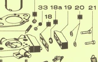

Der Unterschied ist folgender:
Hauptdüse beim Schalter 132,5
Hauptdüse beim Automatik 135
Sonstige Düsen sind alle gleich.
Vergaserunterteil hat beim Automatik eine Durchgangsbohrung vom Drosselklappenteil zur oberen Seite des Trichters.
Drosselklappenteil hat zusätzliche Bohrungen für das Heißleerlaufventil (Bi-Metall).
Zusätzlich ist am Drosselklappenteil das Heißleerlaufventil montiert. dazu gehört je Seite eine Papierdichtung, ein O-Ring und zwei Dichtringe aus Metall für unter die Schraubenköpfe.
Siehe Positionen 18, 18a, 19, 20, 21

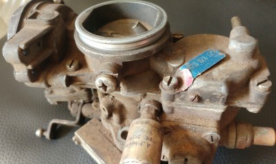

Ich habe gedacht das Zusatzdüse ist eine andere weil sie hat eine andere nummer als beim Schalter.

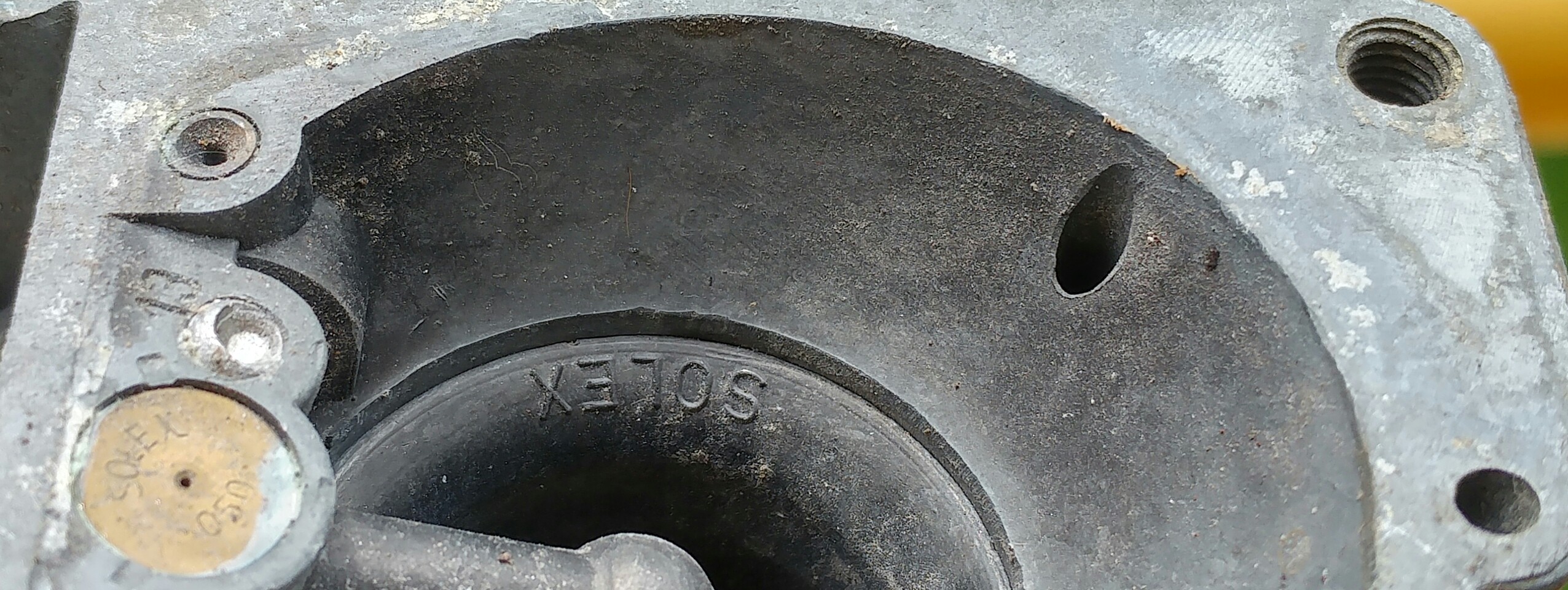

Mit "Vergaserunterteil hat beim Automatik eine Durchgangsbohrung vom Drosselklappenteil zur oberen Seite des Trichters" meinst du mit loch auf Bild am Trichter?
Heissluftleerlaufventil haben nur Automatikvergaser oder? Wenn ja dann kann man gleich auf erste blick Aut.Vergaser erkennen oder?
Danke
Danke

Das sind genau die richtigen Bilder. Das Loch im Trichter ist für die Luftzuführung zum Heißleerlaufventil. Und das gibt es nur bei der Automatik.
