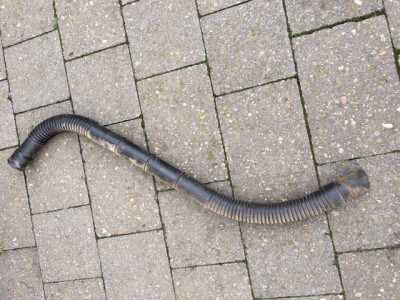

habe in meinem 73'er Westy hinter der Verkleidung vorn (Fußraum zwischen den Scheinwerfern) ein Leerrohr gefunden, Durchmesser 31 (schräg geschnitten) und 40mm, Kunststoff äußerst flexibel.
Wo gehört das hin, bzw. welche Aufgabe hat es (Fotos der Einbaulage wären schön)

Müsste das Wasserabkaufrohr zwischen Frischluftkasten (an den Frontlüftungsgitter drück auch Wasser rein)
und Boden sein (führt zwischen Frontmaske und Kickpanelwulst nach unten aussen ins Abdeckblech für Lenkgetriebe usw.)
Etwas hinter dem Heizungstrang, der von unten nach oben kommt mittig:

Danke für die Info Rolf-Stephan, wie baue ich das Rohr wieder ein ? Da ich eine Klimaanlage habe ist der Platz extrem eingeschränkt.
Hast du auch Fotos im eingebauten Zustand ?

ist im ersten Bild von mir zu sehen gewesen - hatte es beim lackieren nicht raus, daher weiß hinter den HeizverteilerHast du auch Fotos im eingebauten Zustand ?
Unten könnnte das Bild dazu passen (linke Seite Richtung Vorderfront) -
Heizungszulauf von hinten und daneben der Wasseraustritt - unter der Wanne unten, die Lenkung und Pedalerie schützt).
Mehr habe ich dazu nicht... aber Du kannst ja jetzt mal für andere den Einbau hier dokumentieren in Bild und Ton

Hallo Slowrider, dein Beitrag hat mich darauf aufmerksam gemacht, dass bei meinem Bulli dieser Schlauch ganz fehlt.
Dazu habe ich jetzt 2 Fragen.
1. Es gibt nach Unten hin nur eine Öffnung, da geht ein Kabelbaum und die Tachowelle durch. Habe ich was übersehen?
2. Woher bekomme ich den Schlaich? Hat jemand eine Teilenummer?
Besten Dank
Karsten

Es gibt mehrere Öffnungen - und Kabelbaum geht bei mir nicht mit Tachowelle durch ein Loch.1. Es gibt nach Unten hin nur eine Öffnung, da geht ein Kabelbaum und die Tachowelle durch. Habe ich was übersehen?
Sieh auch Bildtafel 065-00 Teil# 18... da sieht man schon einige Löcher.
Schau mal in die VW Bildtafeln (z.B. bei [urlhttp://www.michaelknappmann.de/bulli/michaelk/ ... parat0.htm]Knappman[/url]) Seite 025-00 Teil# 16 - Teilenummer finde ich nicht... dürfte auch selten kaputt gegangen sein.2. Woher bekomme ich den Schlaich? Hat jemand eine Teilenummer?
Einfach mal beim nächsten Schlachtefest dazu anfragen... oder bei http://www.ralfs-vw-teile.de (per Telefon, in seiner Liste finde ich es nicht)

Danke.. ja, es ist das Teil 25-00-16 und 17, bei Ralf habe ich schon angefragt, er hat ja oft sone Spezialdinger rumliegen. Dann schaue ich morgen nochmal bei besserem Licht. Wie immer zum Bastelsaisonbeginn ist die Kabellampe kaputt.

Ich hätte diesen Schlauch noch als NOS Teil liegen.
Scheinbar gibt es bei dem Schlauch aber unterschiedliche Längen. Bei meinem Bus (Mj. 76) war ein kürzer Schlauch verbaut als der hier bereits gezeigte.
Der NOS Schlauch von mir, ist die längere Version.
Ich bin gleich wieder in der Werkstatt und mach mal paar Bilder...
