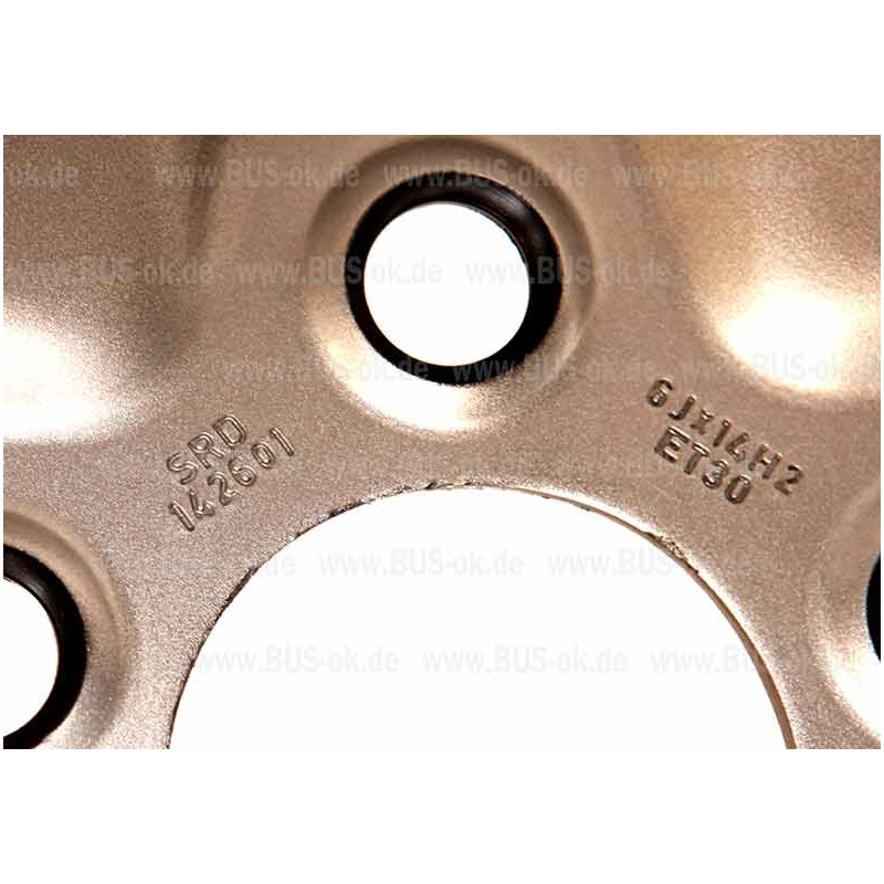

Es geht schon
Ich fahre ja zur Zeit 205/75 15er auf meinem Bus . Nur eben ohne Eintragung

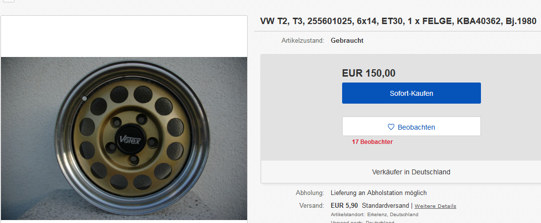

Schaut mal bitte. Sind das diese Stahlfelgen mit dieser Kennung ? Nebenbei... ( will ja nicht zu sehr ausufern
) aber wenn doch 6Jx14ET30 sozusagen ohne größere Probleme Fahrbar ist. Dann müssten das doch auch für die Atiwe Felge in 6Jx14ET30 gelten oder ? Würde eben für den leichten "Off-Road-Look" auch gut passen.
