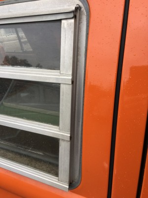

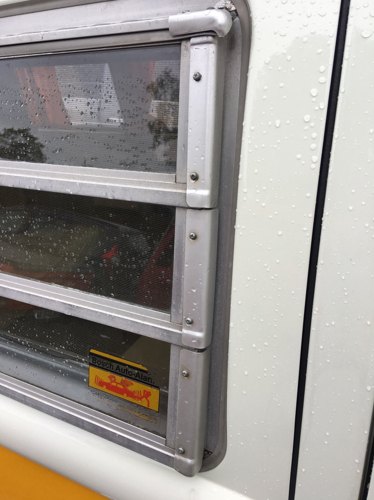

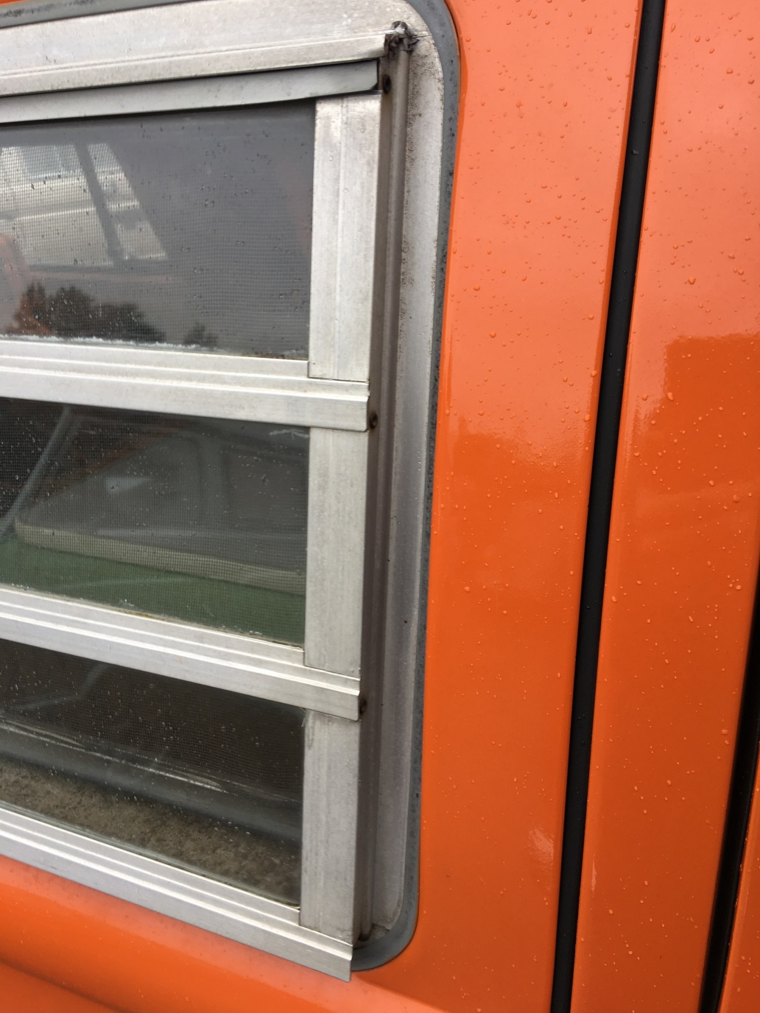

ich habe da mal eine bzw. mehrere (dumme?) Fragen.
Mein Bulli hat Lamellenfenster die an den äußeren Ecken keine Abdeckwinkel haben, welche Aufgabe haben diese Abdeckungen, Verstärkung ? Abdichtung ?
Gab es die Lamellenfenster werkseitig in zwei Versionen oder fehlen die Abdeckwinkel bei meinem Bulli ?
Die zwei anhängigen Fotos zeigen den Unterschied deutlich auf.
Wer von den Profis kennt die Antworten ?

Das sind Schutzkanten, damit man sich nicht verletzt. Bei den frühen Modellen konnte dieses Fenster in den USA Versionen geordert werden. In Deutschland kam das Lamellenfenster erst später eben mit diesen Kappen.

Hallo Markus,
... interessante Antworten bislang.
Deine Fragen sind nicht dumm, sondern berechtigt.
Für die Amies wurden diese Fenster (Louvred westfalia window) ohne diese "side protectors" ausgeliefert.
https://www.paruzzi.com/uk/volkswagen/v ... van/27513/
Bei und hingegen galten andere Bestimmungen (TÜV!), dass an den Außenseiten des Fahrzeuges ein Radius an Kanten von 5mm nicht unterschritten werden durfte.
... deshalb diese "Protectors".
Man hatte wohl Angst, dass im Falle eines Unfalles ein Fußgänger mit einem Auge daran hängen bleiben könnte.
... inzwischen kommen aber doch viele Busse aus Amerika zurück ins Heimatland und kaum ein TÜV- Mann kann sich noch an die seinerzeitige Vorgabe erinnern.
... d.h., diese Fahrzeuge mit derartigen Fenstern werden bei der anstehenden Vollabnahme nahezu ausnahmslos "durchgewunken". In wenigen Fällen "titschen" einige" (wenige) Leute auf, die sich dann die "Protectors" nachrüsten müssen.

Danke für die promten Antworten. Da der TÜV bisher keine Einwände bzgl. der fehlenden Kappen hatte werde ich auch nicht anfangen in die Lamellen zu bohren um die Kappen nachzurüsten.
Es bleibt dann so wie es ist, fertig !

subjektiv hatte ich das Gefühl das bei meinen Fenstern nach dem nachrüsten der Abdeckungen die windgeräusche weniger waren. Nicht mehr so pfeifend .....
Aber subjektiv eben
