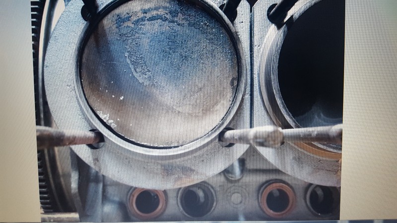

Bild 5 der Zustand nach der Demontage des Kopfes.

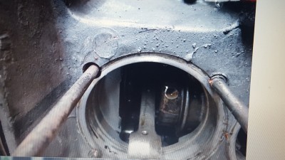

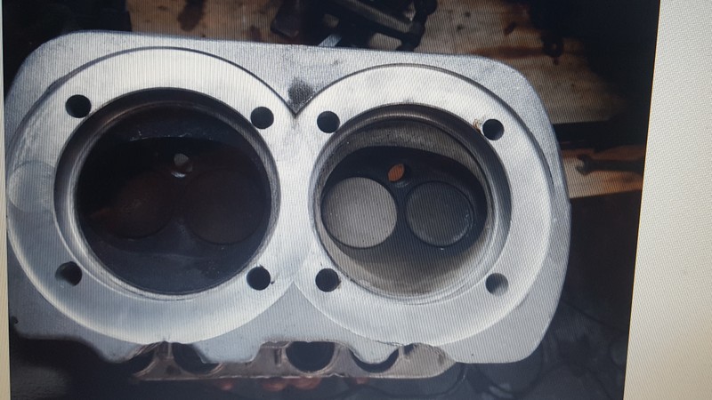

Bild 1, der 3.Zylinder ist runter, es war ein Kolbenklemmer..Zylinderkopf sieht gut aus, keine Risse etc.. allerdings habe ich das Ventilspiel geprüft, an allen Zylindern ok, nur am 3. war Ein- und Auslaß zu klein. Kann das die Folge von dem Klemmer sein? Woran liegt sowas, schlechtes Material, Überhitzung? Würde bei Überhitzung aber nicht zuerst ein Schaden am Kopf entstehen??? So viele Fragen.

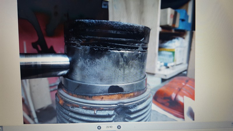

Bild 4..da fehlt doch etwas??Am Stehbolzen sollte doch eine Art Büchse drin sitzen, wie bei allen and. Stehbolzen auch, scheinbar wurde das Gewinde dort mal nachgearbeitet??? Ist das bedenklich??

Der versetzte Gewindeeinsatz am 3.Zylinder ist normal, komisch finde ich die Zylinderunterlegringe und die abgedrehten Kühlrippen am Kopf. Die Brennräume von 3 und 4 sehen auch sehr unterschiedlich aus, einmal sehr fett und das helle Einlassventil am 3.sieht recht mager aus, zu heiß aber noch nicht da das Auslassventil noch nicht weiss ist.
Kann Falschluft ggf. Ursache für eine Überhitzung am 3.Zylinder sein, hast du dir die Dichtungen am Saugrohr mal angeschaut?

Das sieht aber böse aus und nicht nach einem Klemmer sondern nach einem verbranntem Zylinder. Die Kante ist ja richtig weg geschmolzen.
Scheint tatsächlich mächtig zu heiß geworden zu sein. Warum auch immer. Hängende Klappen? Klopfende Verbrennung?
Beim Verbrennungsbild zwischen den Zylindern würde ich erstmal berücksichtigen das der Motor massiv Öl verbraucht hat. Ich kann mir vorstellen das dadurch vieles verfälscht wird.
