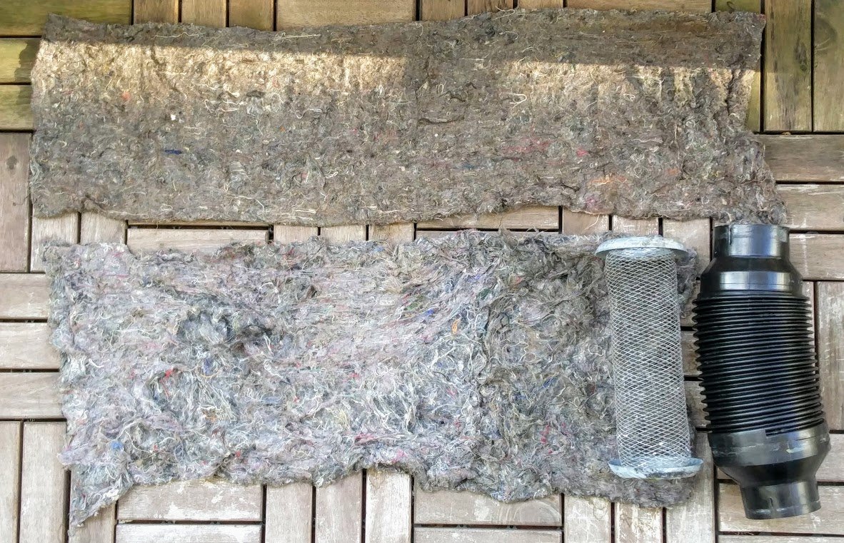

ich beschäftige mich gerade unter anderem die zwei Heizluftschläuche zwischein Heizbirnen und Y-Stück zu restaurieren. Und wenn ich dabei bin, auch asbestfrei zu machen.
Ich werde erstmal die zwei Filzmatten ersetzen (eine ist schon kaputt) und ich wollte fragen, ob jemand einen moderneren Ersatz für die Wärmedämmung kennt. Laut Messungen aus ratwell.com, an der Stelle kommen ca. 80°C.

Leider sind die Matten in Wirklichkeit nicht so gut, wie sie auf dem Bild aussehen. Die untere da ist total zerrissen.
Ich suche weiter nach dem passenden Material für die Matten und ich werde berichten, wenn ich irgendwas finde.

Achso, das Originalmaterial was Du da drin hast nennt sich übrigens Recycling - Filz und ist nichts anderes als geschredderte Altkleider :wink:

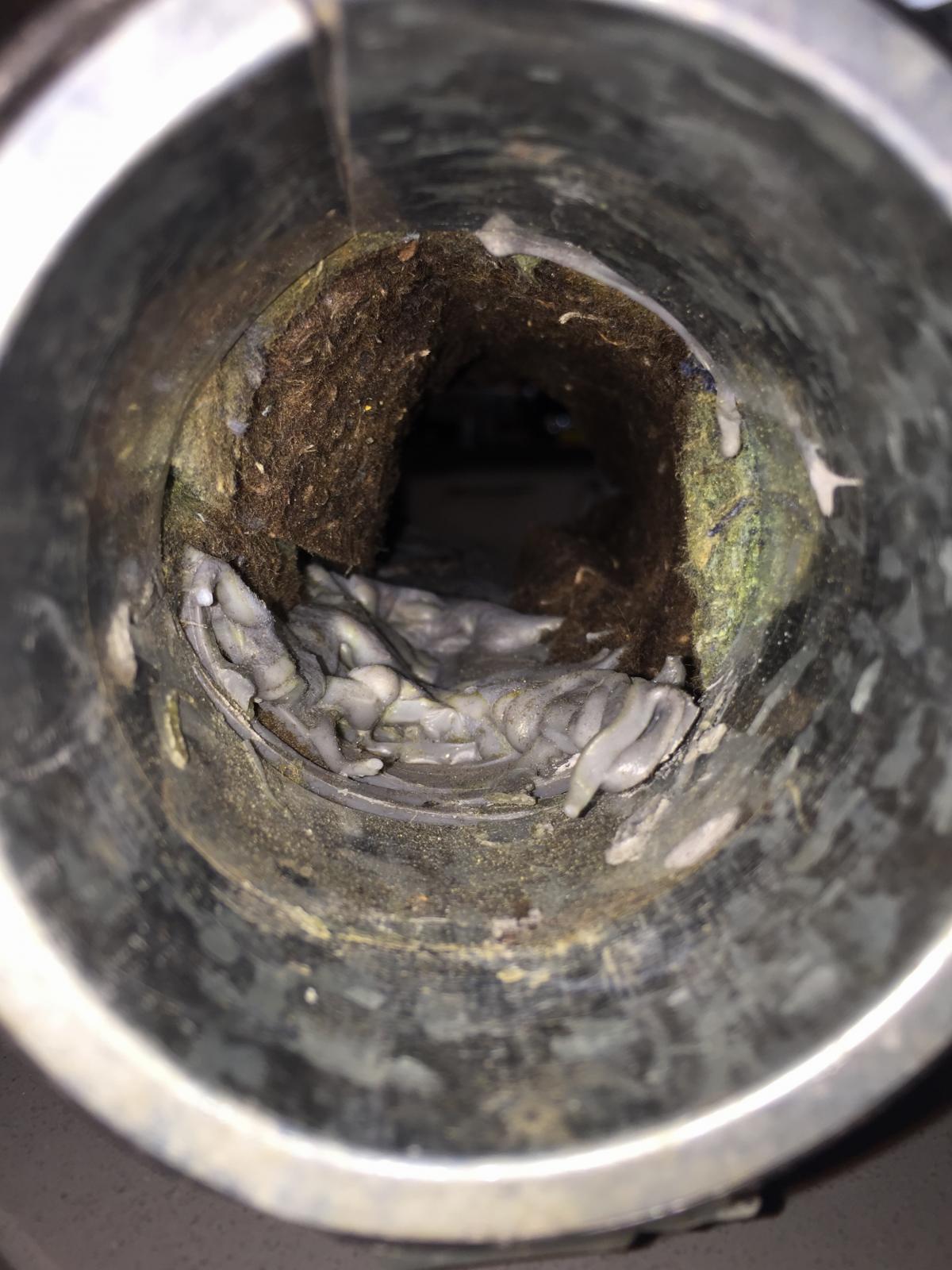

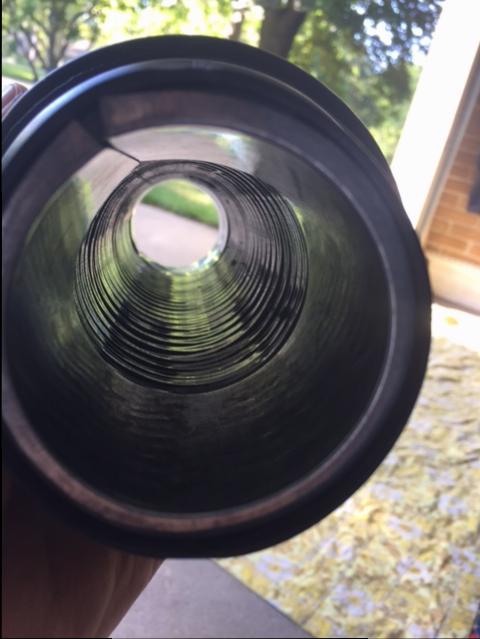

Zum Thema Hitze und Repros, habe ich gestern das hier bei The Samba gesehen:
1. Heizrohr, JustKampers:
Vorher: (Kunstoff?)rohr von innen:
Nachher: Kunstoffrohr geschmolzen. Man kann sogar die Dämmungmatte, die ursprünglich rund um diesem inneren Rohr gewickelt war sehen:
Quelle
2. Heizrohr, unbekannter Hersteller:
Vorher: (kein Bild vorhanden)
Nachher: so wie es aussieht, gab es eine Lücke ohne Glaswolle(?) am Ende des Heizrohres. Die heisse Luft kam in direktem Kontakt mit dem Heizrohr selbst und hat das Kunststoff geschmolzen:
Quelle
Das alles würde ich mir gerne ersparen. Lieber jetzt mehr Zeit nehmen und ein bisschen Recherche machen, als später mit geschmolzenen Heizrohren fahren!

Sytronic1987 hat geschrieben: ↑19.10.2017 09:28 Achso, das Originalmaterial was Du da drin hast nennt sich übrigens Recycling - Filz und ist nichts anderes als geschredderte Altkleider :wink:
Wenn du ein Originalo bis ins letzte Detail bist, wäre hier Deine Quelle: :D
:D
Wow, ist das echt so? Das Material sieht in der Tat genauso aus, und Wikipedia sagt, dass Filz erst ab 320 °C verkohlt.
An dieser Stelle geht es mir mehr um Effektivität. Wenn das Recycling-Filz gut genug war, dann könnte ich vielleicht das einfach nehmen.
Obwohl wenn man so was kauft, weißt man nie, aus welchem Material es ursprünglich hergestellt würde (Wolle? Polyester?). Und mit welcher Temperaturbeständigkeit.

Der Recycling Filz ist auf jeden Fall ein gutes und leicht zu beschaffenes Material. Ich gehe mal davon aus, dass Gummistiefel und Lederjacken vorher raus gesammelt werden :mrgreen: Ein Datenblatt zum recycling Filz habe ich auf die Schnelle nicht finden können. Ich kann aber mal meine Kollegen aus der Abteilung Dämmung / Dämpfung fragen, die haben sicher Datenblätter davon. Allgemeingültig für alle Hersteller von Recycling Filz werden die aber nicht sein.
Nachteil von Filz ist halt, dass es Wasser zieht. In diesem Fall aber total egal, da der Kunststoff nicht rostet und die Heizung das immer trocken pustet. Hast halt die ersten Meter beschlagene Scheiben ;)
