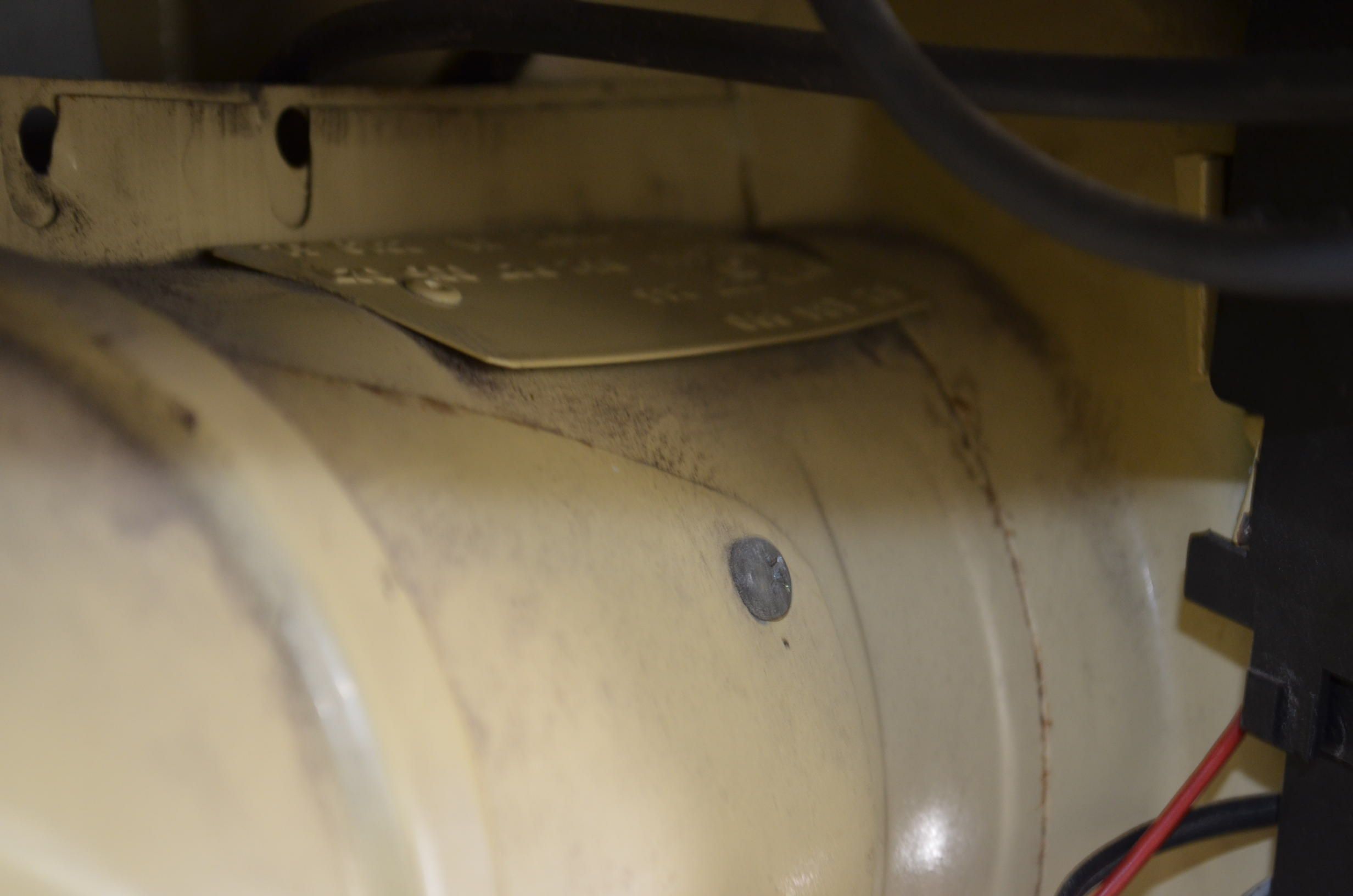

dein 79er müsste wie mein 78er eine lackerte MPlate auf dem Lüftungsschacht der Fahrerseite haben. Kann man leicht übersehen.
Olli
Olli

Oder meintest Du das Alu-Schild hinter der Windschutzscheibe auf dem Armaturenbrett? :unbekannt:
