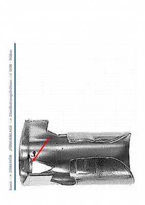

Dieser Hinweis hat mich dann doch nachdenklich gestimmt. Nun kenne ich die anderen alten Autos nicht, aber bei VW verschwinden die Stecker in Verteilerkappe sowie Zündspule so weit, dass einem nichts anderes übrig bleibt, als durch Ziehen am Kabel die Verbindung wieder zu lösen. Sollten die Stecker noch sichtbar und greifbar sein, so liegt ein Montagefehler vor und eine ausreichende Kontaktgabe ist nicht gewährleistet (alles schon erlebt, das Auto lief sogar noch, weil sich die Hochspannung über eine Funkenstrecke den Weg gesucht hat, die Metallbeschichtung in der Verteilerkappe sah dann aber auch entsprechend aus
Im Übrigen konfektioniere ich meine Zündkabel auch noch selbst, da meine Vorräte an Einzelteilen noch gewaltig sind. Mit etwas Geschick geht das auch mit preiswerteren Mitteln, man muss nur etwas Feinmotorik besitzen, weil das echt "Fummelarbeit" ist.
Ich nehme dazu eine vorhandene preiswerte Quetschzange, die ich ohnehin für Notreparaturen an der Elektrik immer im Auto dabei habe:
Beispiel: https://www.voelkner.de/products/221412 ... 1-215.html
Steckermontage wie folgt: Kabel abisolieren und umschlagen. Dann so auf den Stecker legen, dass das spitze Dreieck dort hineingreift. Danach das Kabel draufdrücken, so dass das "Dreieck" sich tief in die Isolierung eingräbt. Nun kommt die Zange zum Einsatz. Zunächst die Laschen zusammendrücken, bis sie geschlossen kreisförmig das Kabel umschlingen. Danach lege ich einen 3-eckig geschlossenen Nagel auf die Trennfuge und quetsche dann bis zum Anschlag. Wenn man weiß wie der Crimpeinsatz (2. von links) auszusehen hat, sollte das bei einer Nachfertigung keine Probleme aufwerfen.

Super, danke Norbert für die detaillierte Erklärung! Dazu habe ich noch zwei Fragen:
• dem spitzen Dreieck vom Stecker? Ich sehe hier z.B. keine Spitze: http://www.oldtimerbedarf.de/Messinghue ... eilerkappe
• einem 3-eckig geschlossenen Nagel?
Vielen Dank.
David.
Den Rest habe ich verstanden, aber was meinstest du mit:Norbert*848b hat geschrieben: ↑10.12.2017 22:46 Steckermontage wie folgt: Kabel abisolieren und umschlagen. Dann so auf den Stecker legen, dass das spitze Dreieck dort hineingreift. Danach das Kabel draufdrücken, so dass das "Dreieck" sich tief in die Isolierung eingräbt. Nun kommt die Zange zum Einsatz. Zunächst die Laschen zusammendrücken, bis sie geschlossen kreisförmig das Kabel umschlingen. Danach lege ich einen 3-eckig geschlossenen Nagel auf die Trennfuge und quetsche dann bis zum Anschlag. Wenn man weiß wie der Crimpeinsatz (2. von links) auszusehen hat, sollte das bei einer Nachfertigung keine Probleme aufwerfen.
https://www.voelkner.de/products/10915/ ... ecker.html
Vielen Dank.
David.

Hallo David.
... gut dass Du nachfragst, habe jetzt erst gesehen, dass sich die Anschlüsse vom Oldtimerbedarf zu meinen Vorräten bezüglich des "Dreiecks" unterscheiden, denn ich habe diese hier "mit" und beim Oldtimerbedarf ist das eine Ausführung "ohne". Sorry, ... Händlerbeispiel (... leider ziemlich teuer
http://www.kerzenstecker.de/index.html? ... dtimer.htm
Edit: Navigieren auf: Home --> ZUBEHÖR - ZÜNDANLAGE --> Zündleitungshülsen --> DIN - Hülse
