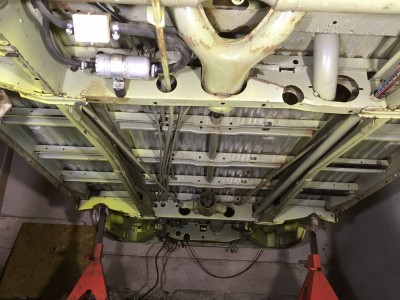

Für micht gibts auch nur Onke lMike im Untergeschoss.
Und by the way: Wenn es einmal von Straßenstaub durchdrungen ist, gibt das Mike-Sander-Fett ne ziemlich homogene Oberfläche ab. Ich finde meine Unterböden jedenfalls nicht unästhetisch
