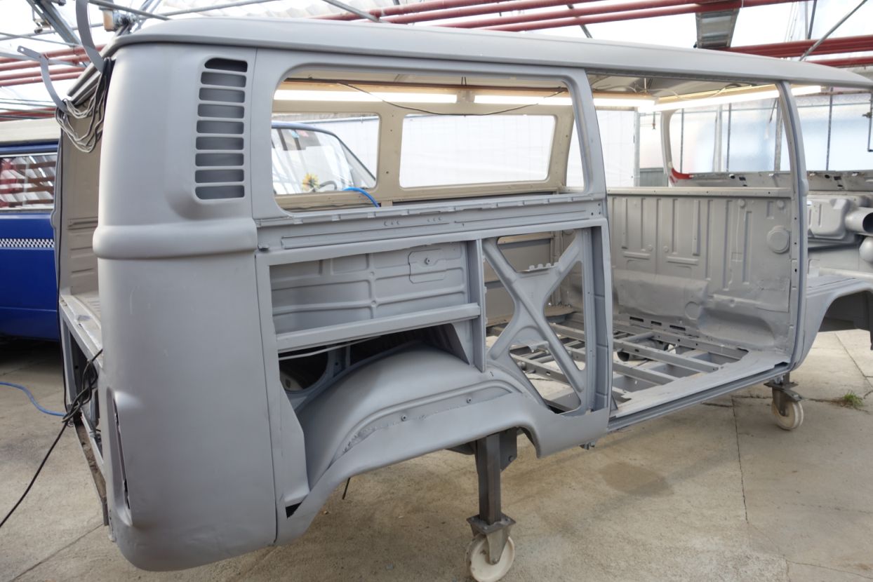

Ich möchte demnächst meinen Bus zum Lackierer bringen.
Vorne wird eine ersatz Achse montiert.
Wenn Ich an den Drehschwertern Schwerlastrollen montiere würde dieses ausreichend halten?
Es ist nur die Blanke Karrosserie / Blech . Alles andere wurde demontiert.

ich würde dann aber eine Verbindungsstange zwischen den Schwertern vorsehen.
Verdrehung/Torsion der Schwerter über Hebelwirkung der Schwerlastrollenkonsolen solltest Du vermeiden.
Und darauf achten daß die Drehstabdeckel montiert sind
Ich würde an dieser Stelle also hinten nur Starr-Rollen nehmen. Lenkrollen dann an der VA -.
Niemals vier Lenkrollen - Du wirst beim Rangieren/Trailern zum Hirsch. Woher ich das weiß?

Dann werde Ich das mal versuchen und über längs ein Rohr verschweissen.Natürlich nicht an den Drehschwertern.
Werde dann mal berichten.

Die Drehschwerter sind ja ohne Radaufhängung Dämpder etc.
Wenn Ich den Bulli auf den Rollen abstelle,federt der Bulli bis zu den Anschlagdämpfern aus Gummi ein?

wenn Du die Schwerter drinnen hast, geht das ja nicht ohne die Drehstäbe. Und nur die nehmen Gewichtskräfte auf. Und, wie ulme schreibt, montiere die Drehstabdeckel, sonst fliegt die etwas weg.
Die Dämpfer dämpfen nur (nämlich Schwingungen) und übernehmen keine Tragkräfte (fast keine). Der Wagen federt ohne Dämpfer nicht mehr ein als mit Dämpfern.

Hallo Micky,
nur so als Idee - ich habe das so gelöst: Habe leider gerade keine besseren Bilder zur Hand aber hier sieht man am Rand zumindest teilweise wie es gemacht ist: Viele Grüße,

Und ich so, Rollgestell das sich mit den beiden Querträgern verschraubt auch bestens für die spätere Komplettierung verwenden lässt.
