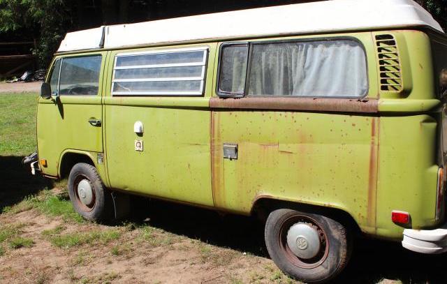

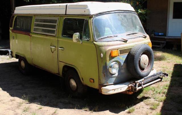

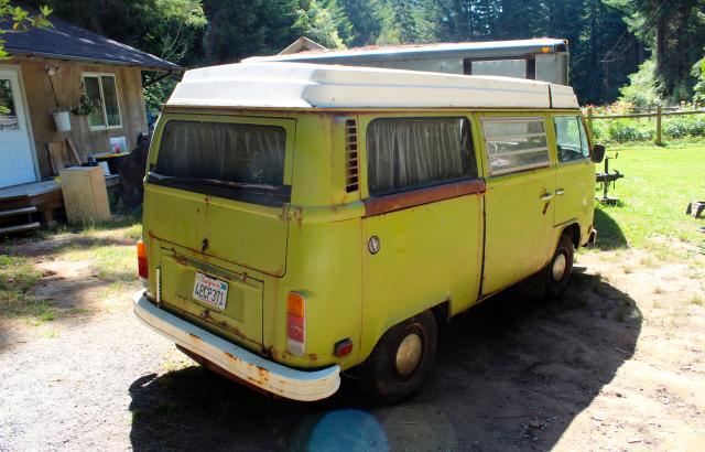

Das ganze Projekt ist im Dezember 2017 gestartet und Ziel ist es den Bus im September/Oktober 2018 an die Westküste der USA nach Port Hueneme nördlich von Los Angeles zu verschiffen. Nach 4 Wochen auf Hoher See sollte es dann losgehen können.
Ich halte das Projekt in vielen Einzelschritten fest, dennoch möchte ich den Thread hier nicht vollspammen und werde deshalb nur ein paar ausgewählte Bilder posten. Wenn ihr euch für mehr Details meines Restaurations-projekts interessiert und vielleicht später auch über die Reise auf der Panamericana auf dem Laufenden gehalten werden wollt, findet ihr in meiner Signatur meine Webseite, Instagram und auch die Facebook Seite.

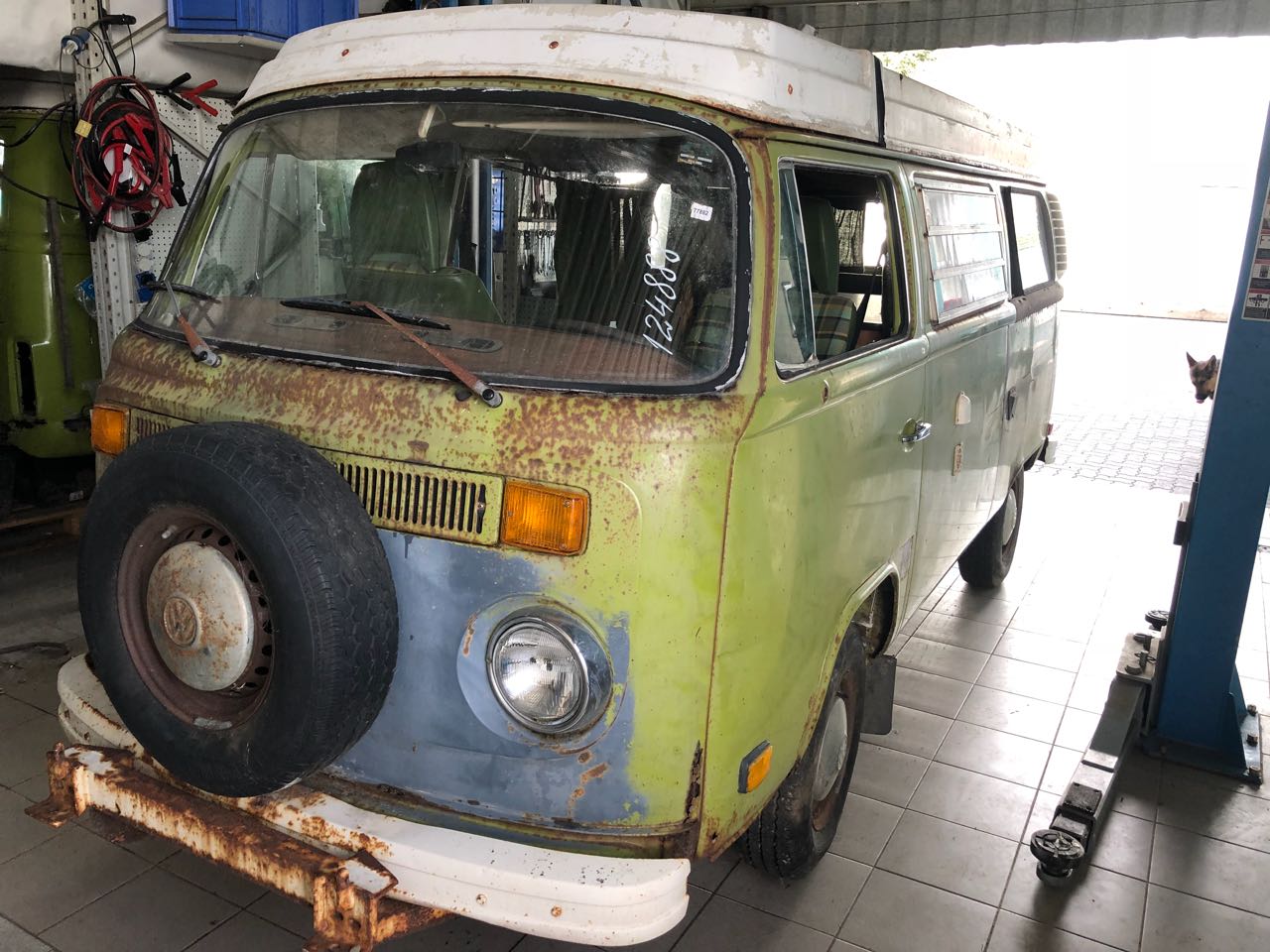

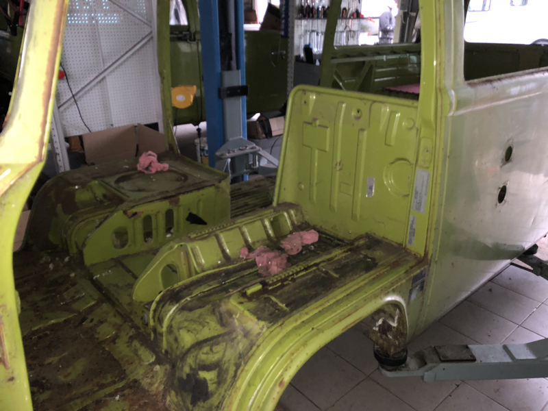

Am Anfang musste natürlich alles raus um das volle Ausmaß begutachten zu können. Obwohl der Wagen sein gazes Leben im sonnigen Californien verbracht hat, was eines an Rost dran...
Um jeder noch so hartnäckigen Stelle zu Leibe zu rücken, würde der Bus auf den Hänger geladen und zum Sandstrahlen gebracht:

Nachdem der Bus blank gezogen hat, offenbarte sich erstmals was alles getan werden musste:
Manche Teile waren schlichtweg nicht mehr vorhanden und wir haben erstmal ein paar Teile bestellt:
Da sich die Schweißarbeiten einige Zeit hinziehen werden, wurde die schöne Karosserie erstmal wieder mit Rostschutz eingenebelt um neuen Rost während der Arbeiten zu verhindern. Und es konnte losgehen:

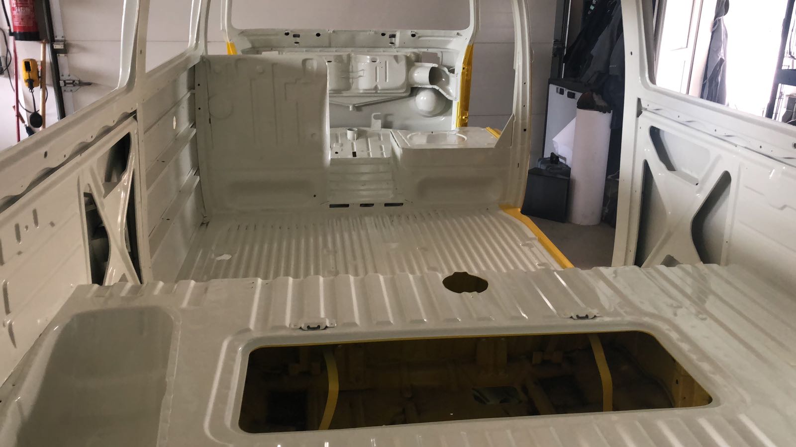

Kleines Update von meinem Bus, er ist vom Lackierer zurück und erstrahlt jetzt in einer Mischung aus Rapsgelb (RAL 2021) und Pastellweiss (L90D).
