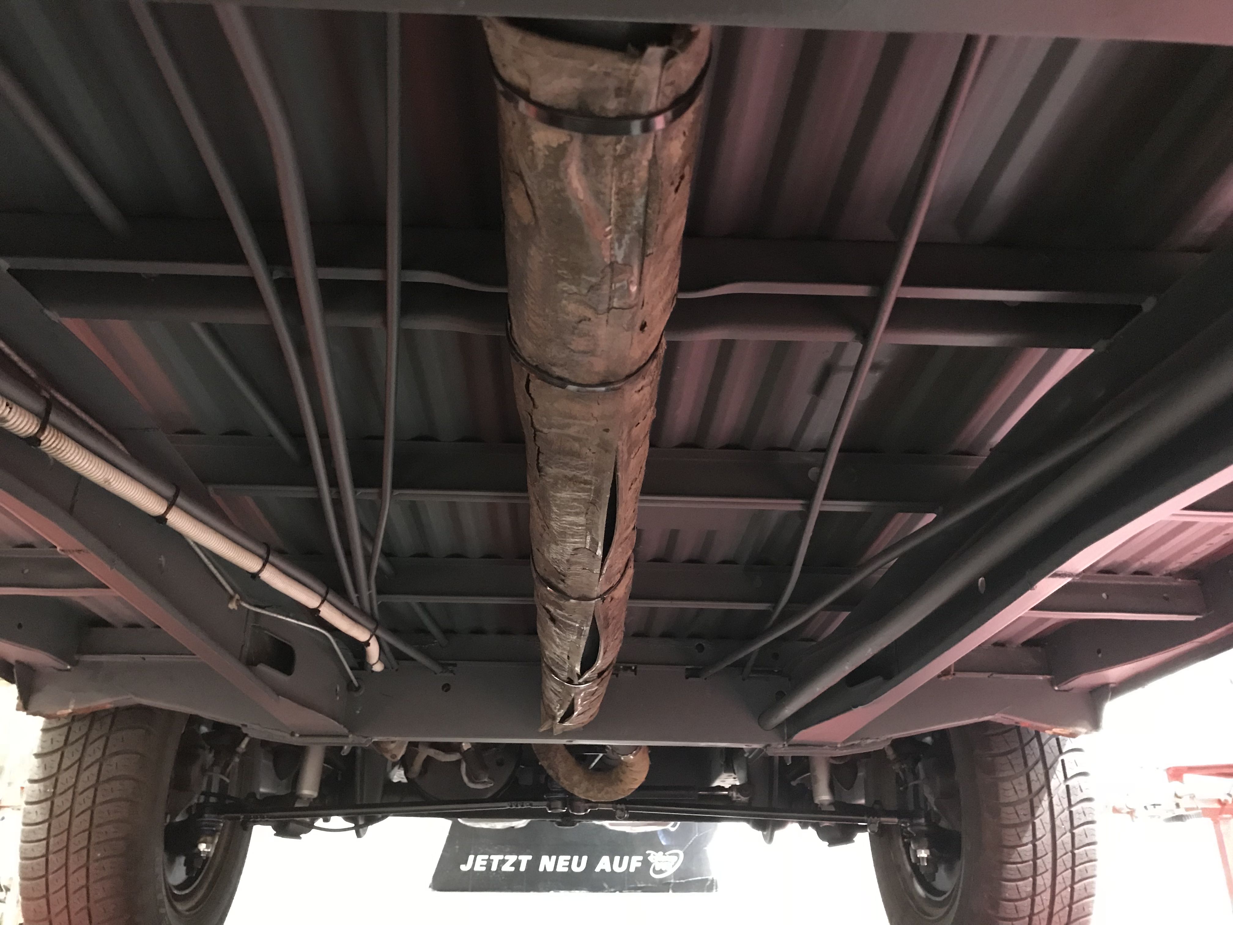

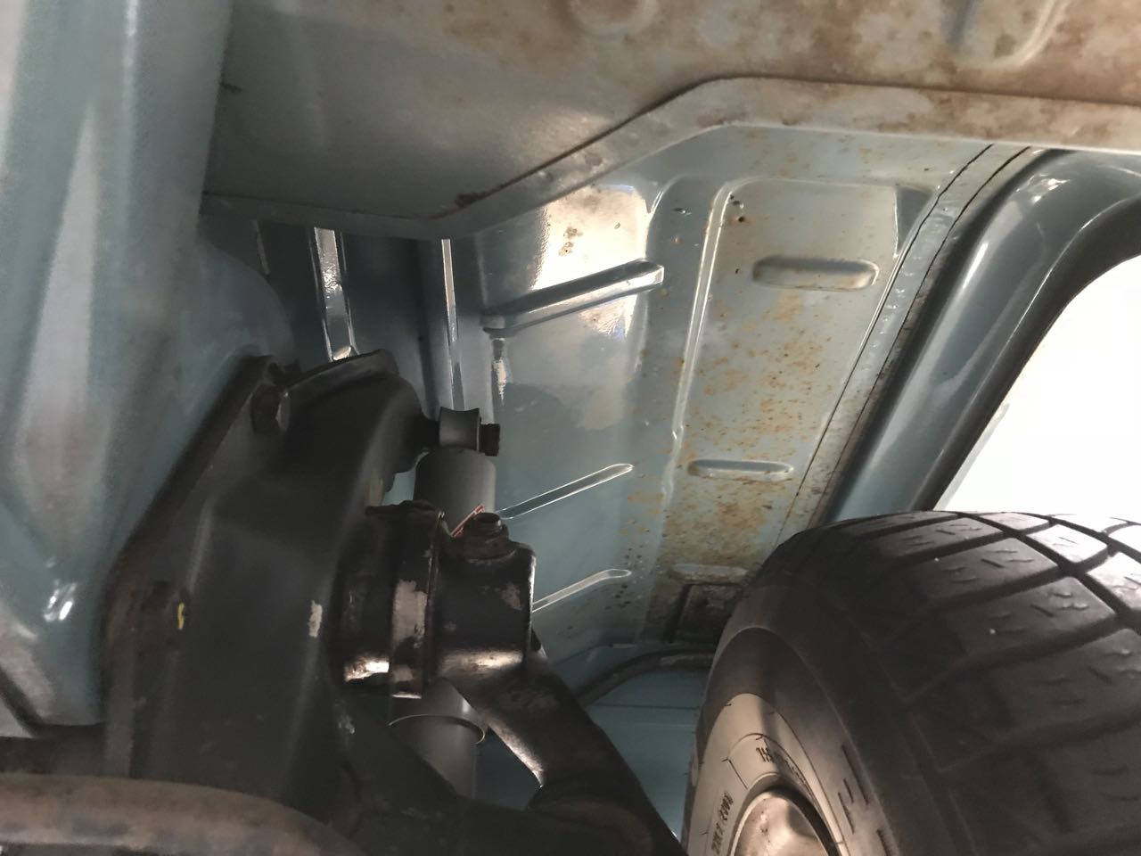

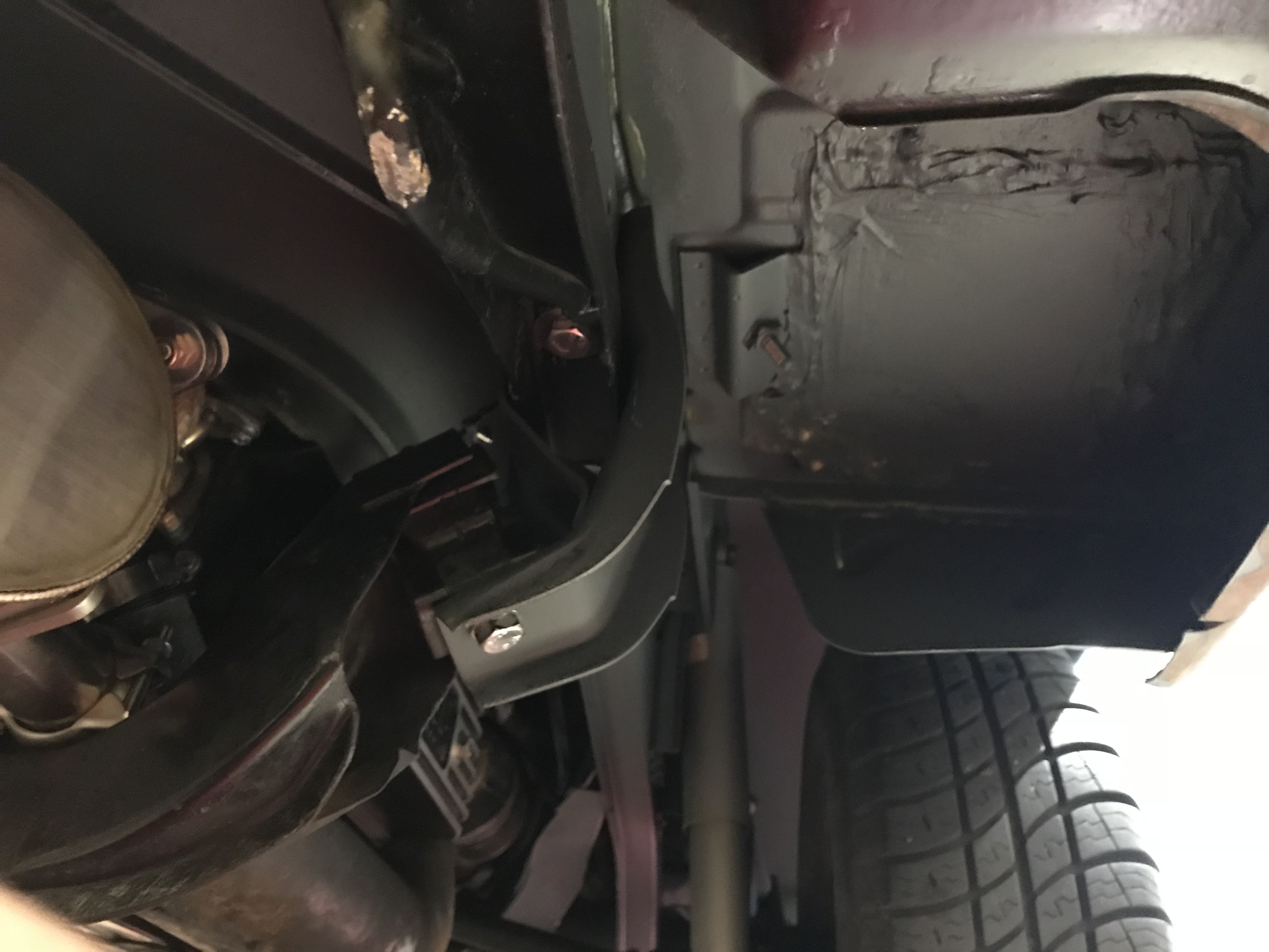

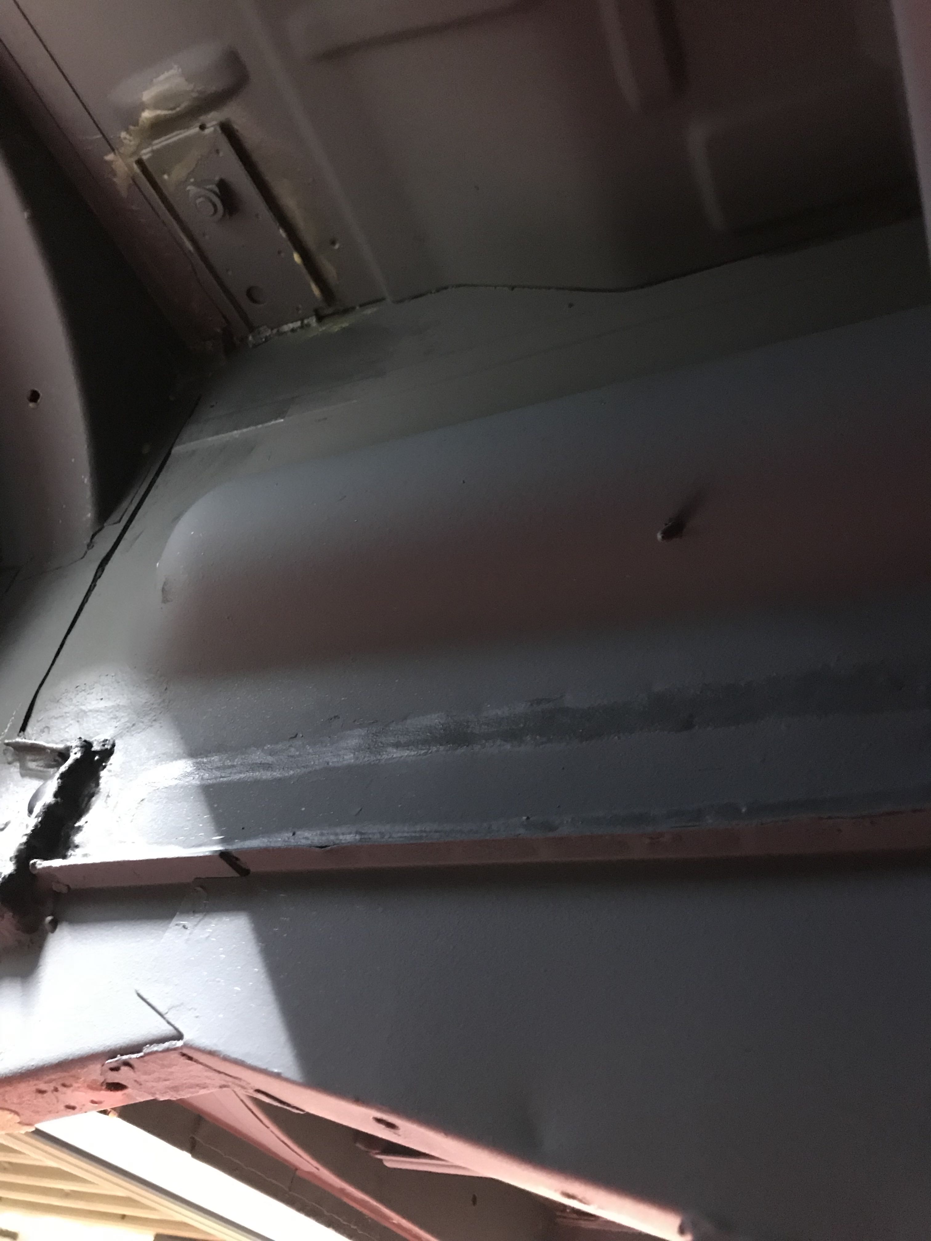

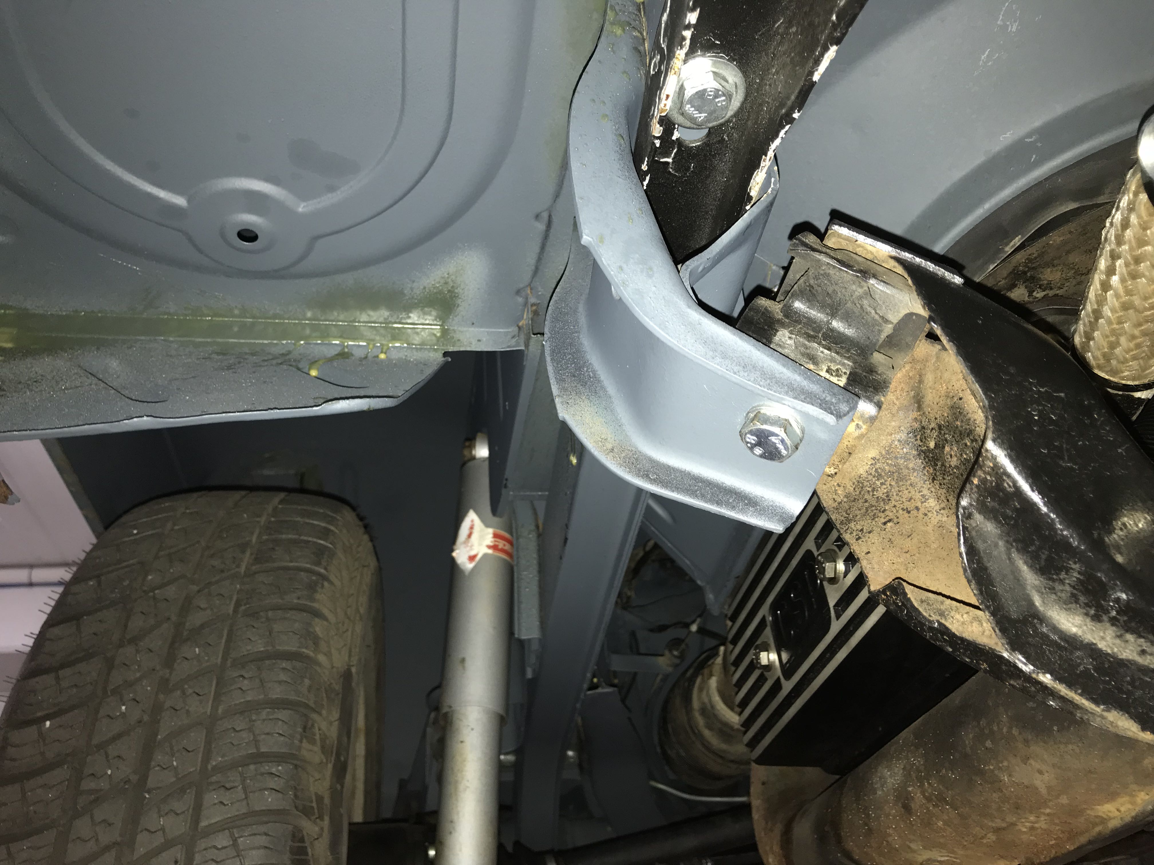

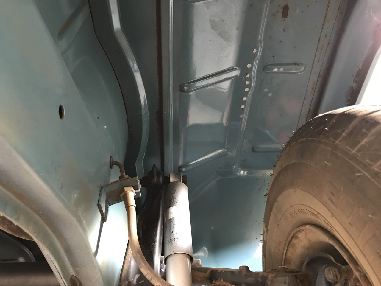

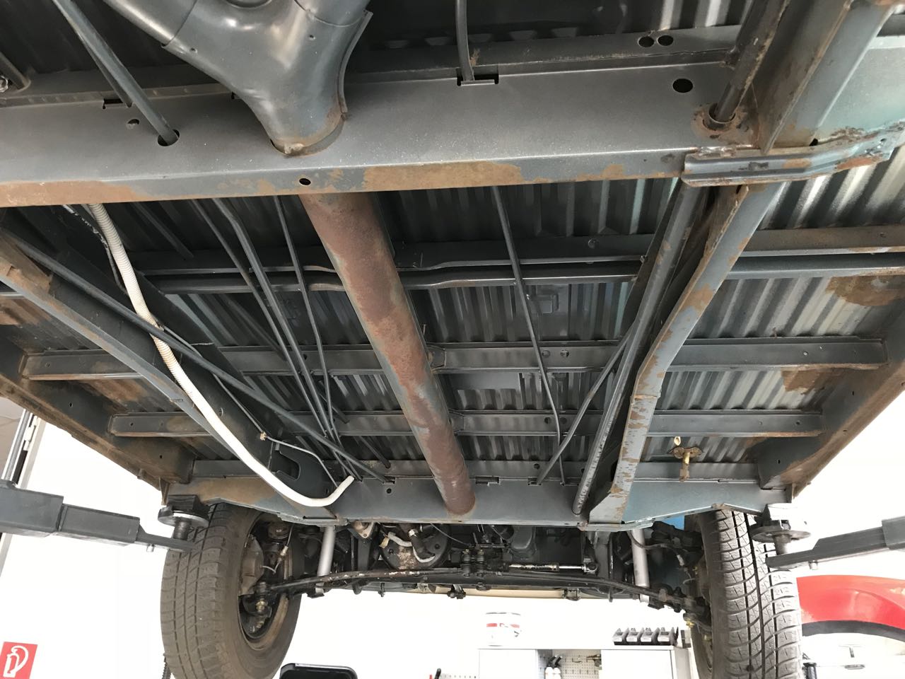

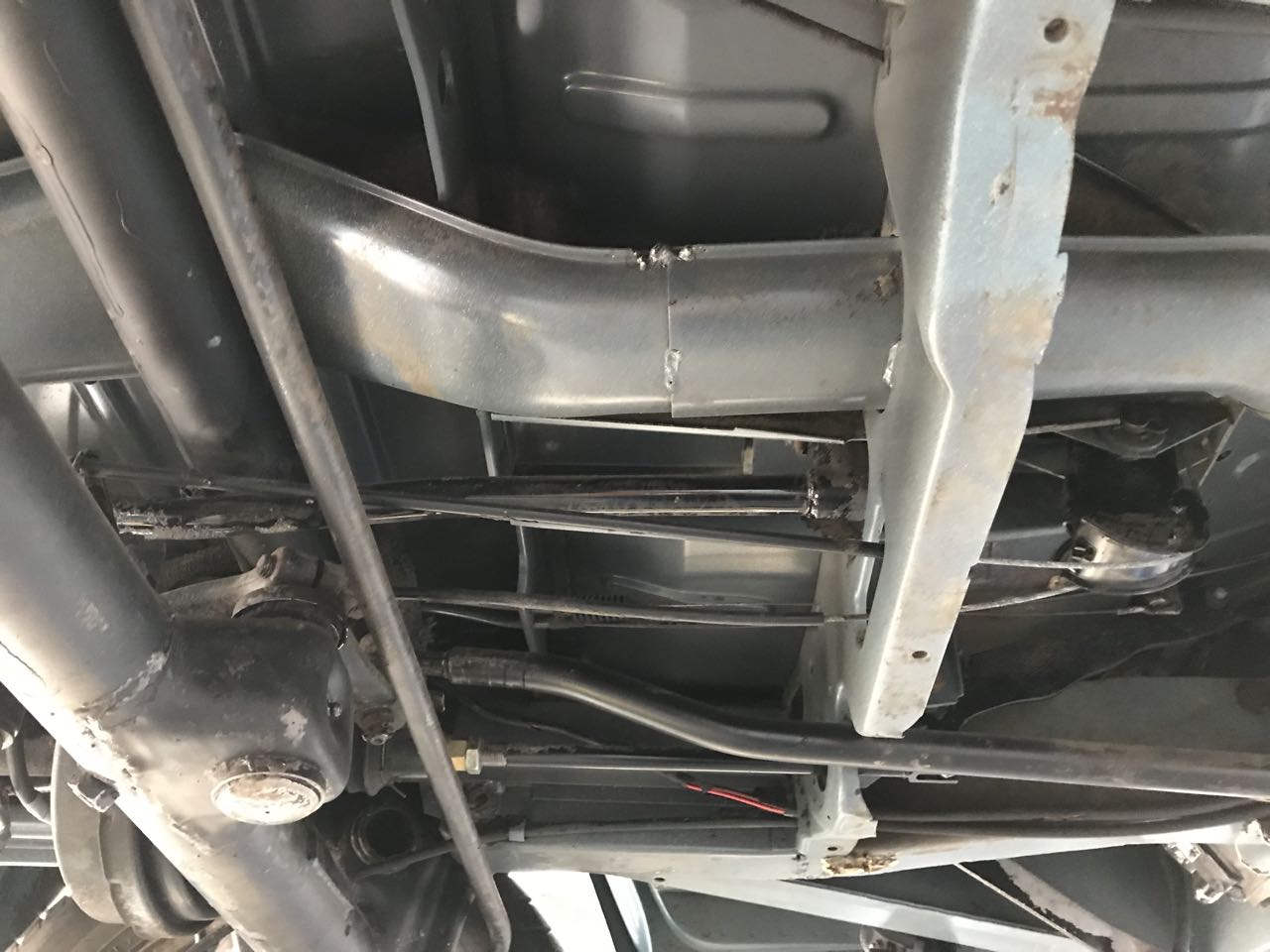

Da ja die Technik erstmal gecheckt und zum Teil repariert werden musste, wollte ich ebenfalls wissen wie es mit der Karosserie Beschaffenheit aussieht. Deshalb habe ich mich entschieden den Bus untenrum Eisstrahlen und neu Versiegeln zu lassen. Was nach dem Strahlen sichtbar wurde sah echt gut aus, aber seht selbst:
Leider sind wohl pro Beitrag nur fünf Bilder möglich, also weiter im nächsten Beitrag!

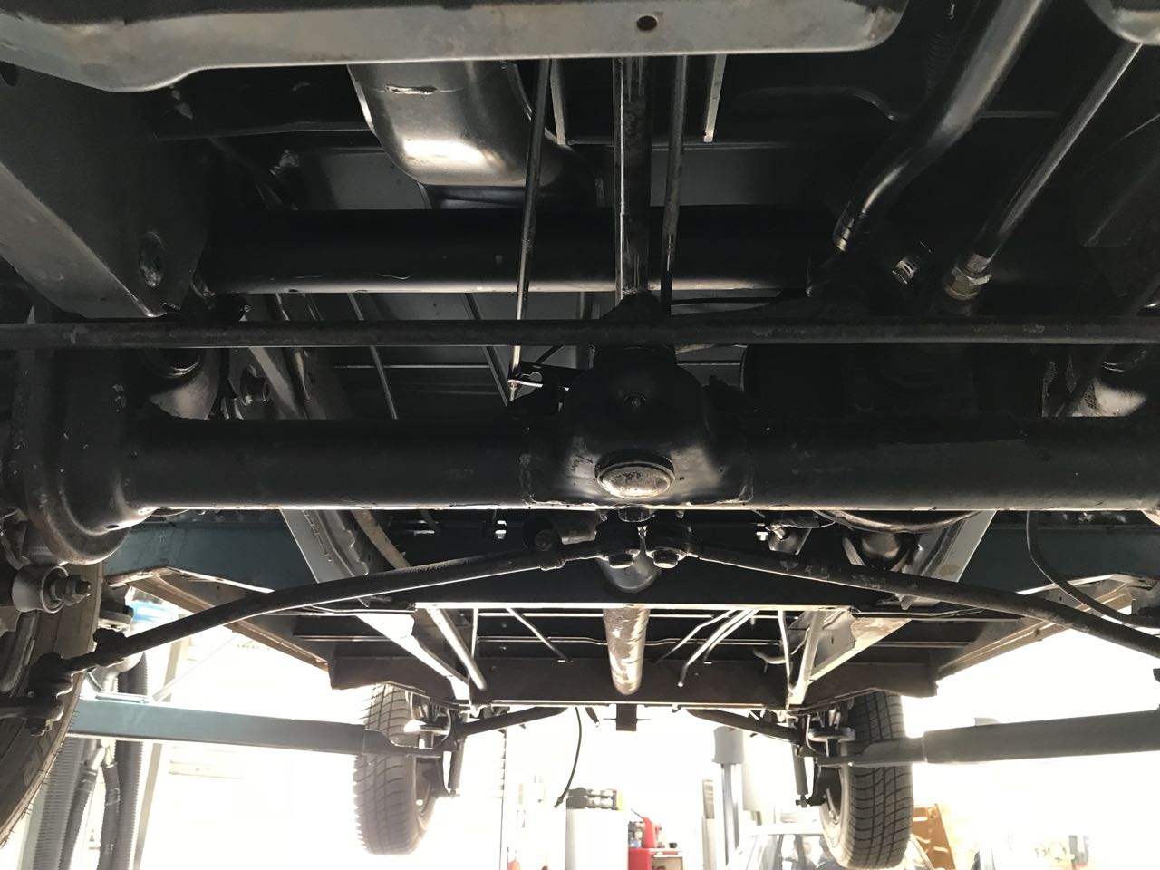

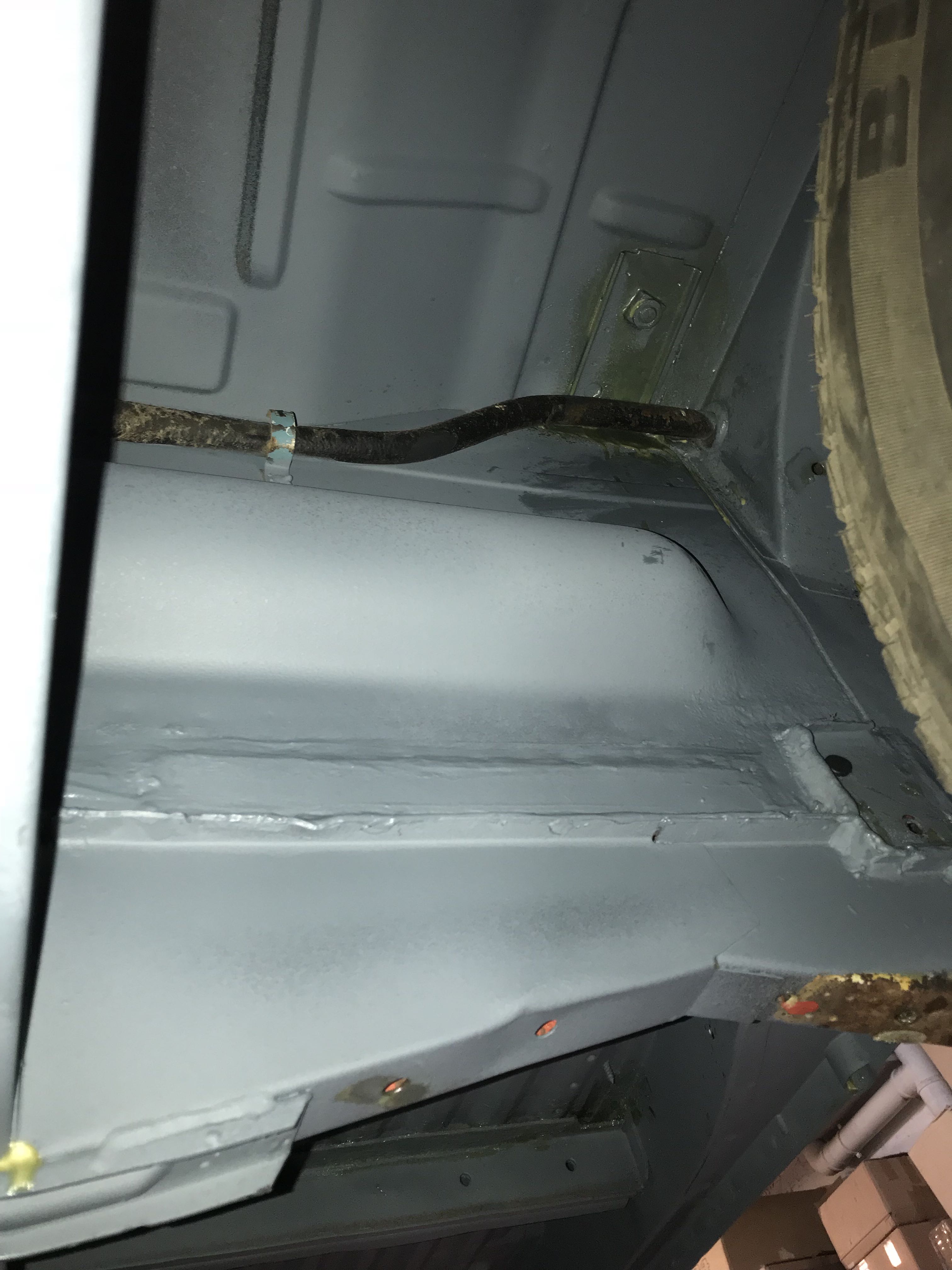

Nach dem Strahlen wurde der Unterboden mit TimeMAX Paint Repair und TimeMAX Color behandelt und Versiegelt. Ich bin vom Ergebnis total begeistert! Zusätzlich wurde alles an Hohlräumen mit Mike Sanders geflutet.
Hier nun ein paar Bilder vom Ergebnis:
