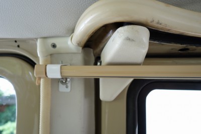

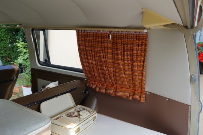

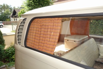

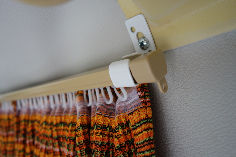

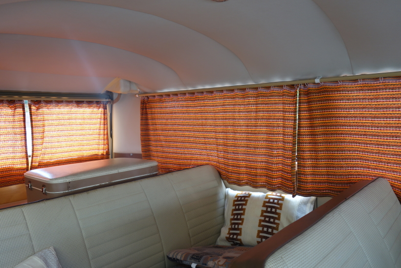

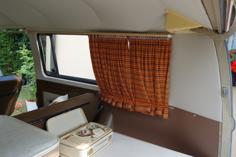

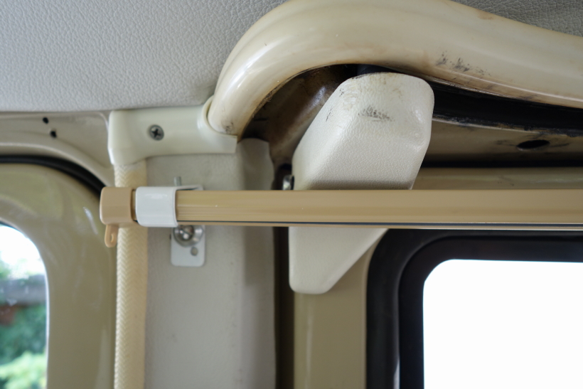

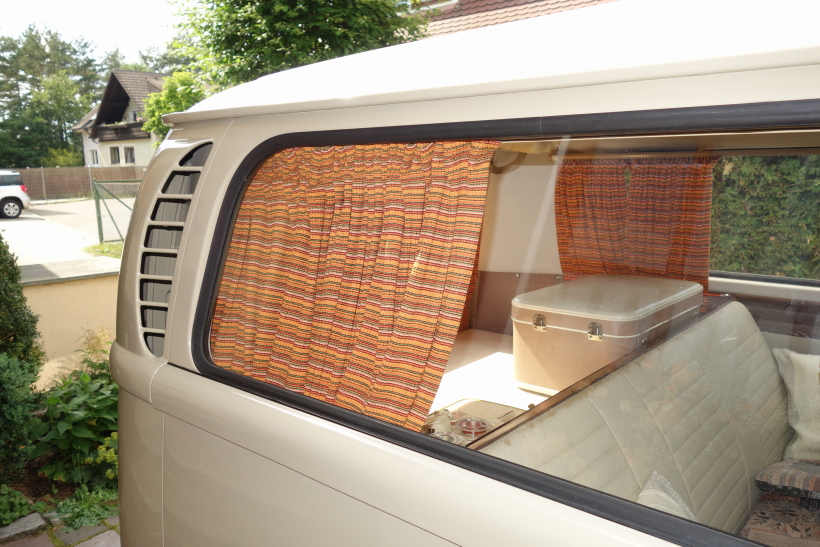

Hallo Zusammen,
eine einfache Methode wäre auch folgende:
Habe Metallvorhangschienen beim Baumarkt (der mit den 3 Buchstaben) gekauft.
Gibt es in 250cm Länge. Reicht von vorne bis hinten.
Gibt es in beige und weiß. Eventuell kann man sie ja in der gewünschten Farbe lackieren.
Die Halterungen passen genau in die Löcher von den vorhandenen runden Kleiderknöpfen die ich entfernt habe.
Also nix bohren und rückrüstbar.
Der Vorteil, man kann den Vorhang komplett hinten arretieren und bei Bedarf bis ganz vorne schieben,
fertig gute Nacht!
Ist halt eine einfache und billige Lösung (ca.50 Euro)
Ein paar Bilder:
