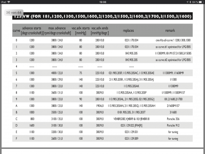

bin gerade dabei meinen Motor richtig einzustellen (Motorkennbuchstabe: AD 7887**), alles im Serienzustand.
Verbaut ist eine 123ignition mit Unterdruck. Bei der Auswahl der zündkurve bin ich jetzt etwas aufgeschmissen.
Die Anleitung gibt verschiedene 1600 Motoren mit verschiedenen Zündkurven an:
1/1600
1/1600M9
2/1600
3/1600
Wo liegt da der Unterschied? Welcher ist meiner, mit welcher zündkurve?

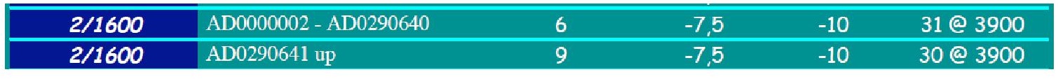

So, nun zu Deiner Frage: Leider hast Du nicht das vollständige Blatt hier hineinkopiert, auch bin ich mir nicht sicher, ob Du die Zuordnung zu den Motoren überhaupt richtig interpretiert hast.
Die 1 vorweg ist also für den Typ 1, Insidern als Käfer bekannt.
Du musst nach der 2 vorneweg suchen, das steht nämlich für den Typ 2, auch als Transporter oder meinetwegen auch schlichtweg als Bus bekannt.
(3 steht für Typ 3, also die Limousinen mit Fließ- oder Stufenheck sowie Variant mit dem Käfermotor in "Flachbauweise")
Bei deiner Angabe der Motornummer komme ich leider ins Straucheln, da fehlt mir eine Stelle.
Ansonsten sehe ich da nur eine "eineindeutige" Antwort / Aussage für die einzustellende Kurve: Nun alles klar

Re: Unterschied Typ 1 1600 Motor
Mahlzeit Norbert,
1/1600 = Typ 1
2/1600 = Typ 2
ergibt Sinn, hatte ich so nicht interpretiert.
Auf dein Angebot bzgl. originalem Zündverteiler, werde ich ggf. mal zurückkommen, sollte ich mit dem 123ignition nicht zufrieden sein.
Vielen Dank.
1/1600 = Typ 1
2/1600 = Typ 2
Vielen Dank.
Viele Grüße Tim
