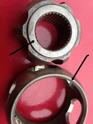

nun habe ich leider vor der Zerlegung kein Foto gemacht und weiß nicht mehr genau, wie herum denn jetzt die Lager der Gleichlaufgelenke zusammengehören.

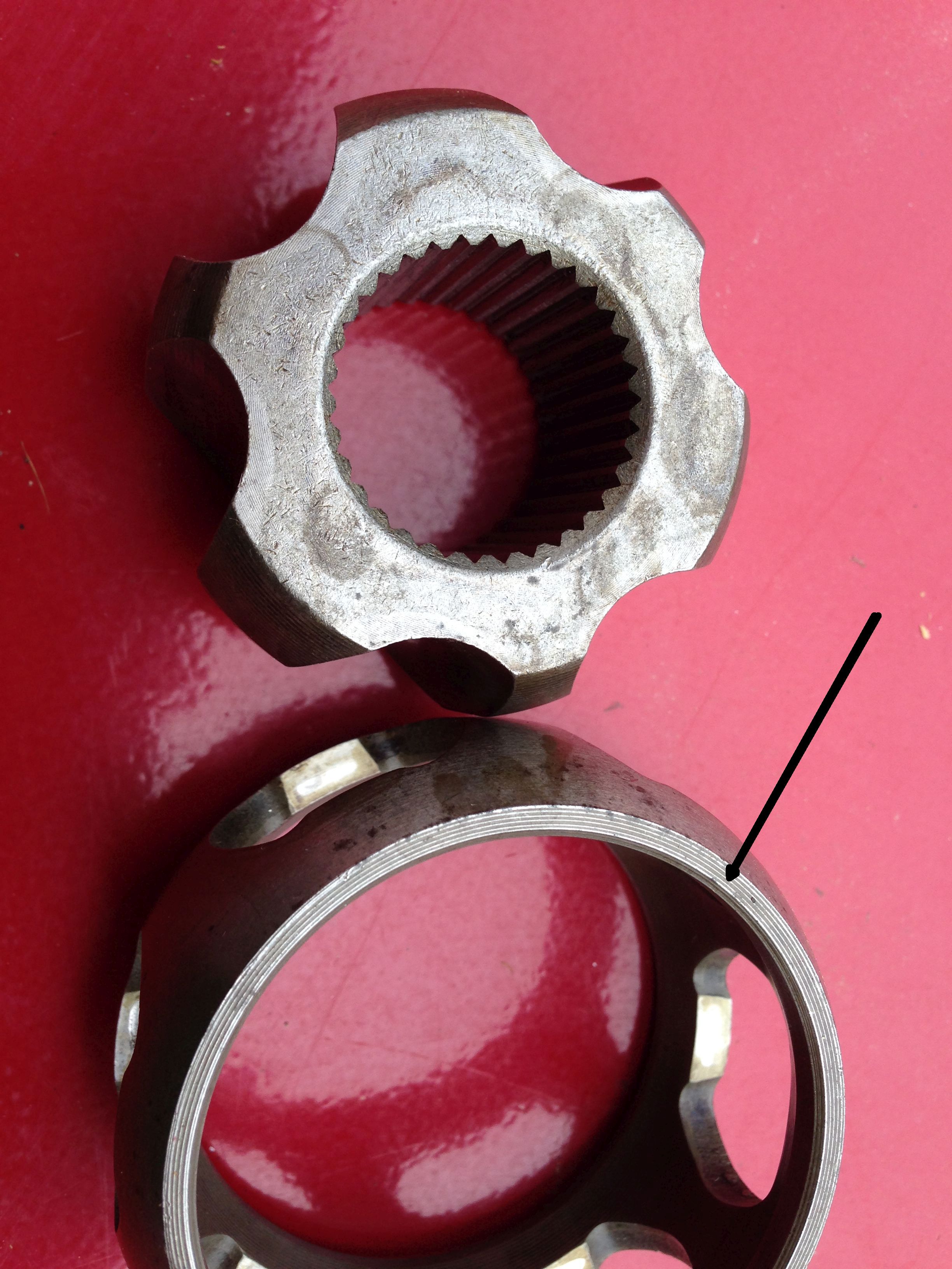

Vielleicht als Orientierungshilfe:
Das innere des Lagers hat ja gut erkennbar diese Erhebung (Bild2).
Der Äußere Ring ist auf der einen Seite etwas schmaler und abgeschrägt (Bild2).
Also was kommt jeweils nach Außen bzw. Innen. Kann einer von Euch helfen? Ich möchte mir ersparen, nur deswegen die Antriebswelle auszubauen.

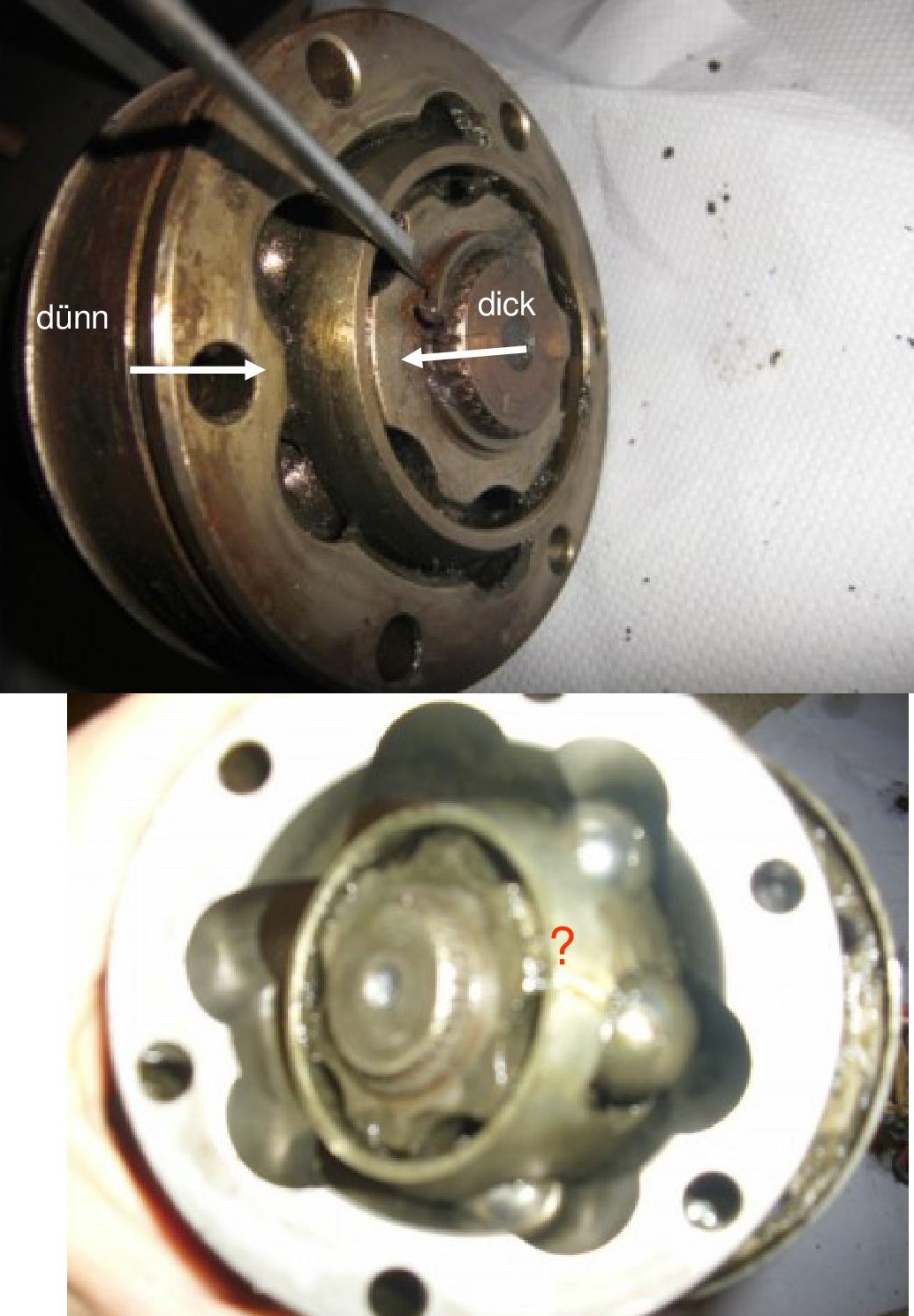

Oh, ich habe gerade im Workshop ein Bild gefunden, aus dem zu entnehmen ist, daß die Konfiguration von Bild 1 nach Außen gehört.

Hallo Gudrun,
Bei dem unteren Bild aus dem Workshop habe ich so leider meine Zweifel ob das so richtig ist.
Ja, so wie jetzt hier in dem oberen Bild. Die andere Hürde, die zu nehmen ist, habe ich mit Pfeilen gekennzeichnet.

Re: Zusammenbau Gleichlaufgelenke
Hallo Norbert,
ja, ich habe mich an dem oberen Bild orientiert. Übrigens habe ich die Kugeln erst reingedrückt und dann das ganze Paket auf einmal wieder eingebaut. Man muß es leicht schräg (ca 30 Grad) kippen und ein bißchen Geduld haben, dann flutscht es irgendwann wieder rein.
